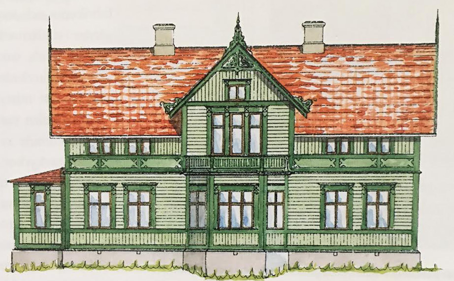

Trävilla 1890-tal
Blandning av stående och liggande panel på denna villa från 1890-talet. Grafik: Så byggdes villan
Husfasadernas utformning är som det mesta påverkade av mode och stil. Våra tidigaste hus byggdes i stor utsträckning med timmerstommen synlig. Hus med brädpaneler kom på 1700-talet och då var det framför allt högreståndshus som kläddes. Ett skäl var att de som hade råd gärna ville få husen att se finare och dyrare ut. När rödfärgen kom var det ett sätt att efterlikna tegelhus. De gråa eller gulaktiga knutarna skulle ge intryck av att vara sandsten.

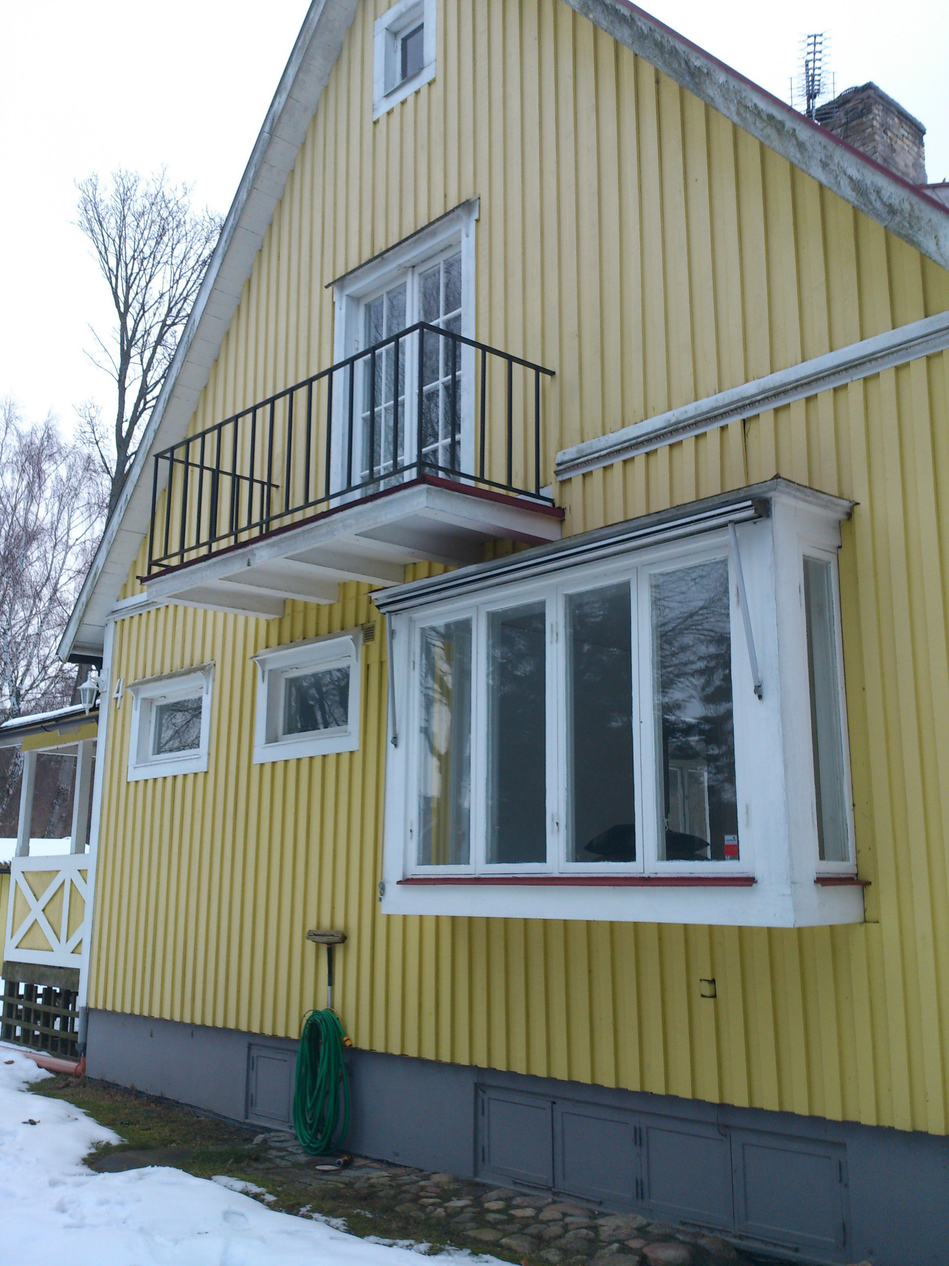

Grönt hus med stående profilerad lockläkt
Hus med stående profilerad lockläkt känns modern pga valet av kulör. Foto: Marlén

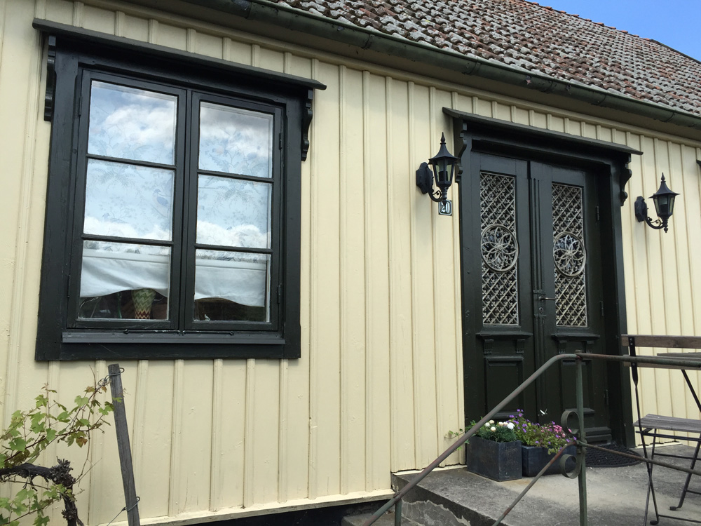

I slutet av 1800-talet och de första decennierna in på 1900-talet var spontade paneler vanliga både som stående och liggande. De stående panelerna kunde ha fasade i kanterna så att det bildades spår i skarvarna, men det kunde även vara slätspontade bräder där springorna täcktes med tunna läkt som även idag ofta kallas springläkt. De liggande panelerna utnyttjade man gärna enkel- eller dubbelfasad spont för att skarvarna ska påminna om tegelfasadernas fogar. Under den här nationalromantiska eran kom också stockpanelen som med sin rundade form skulle ge visionen av timmerhus.

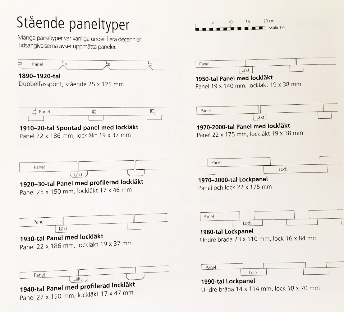

På 1920- och 1930-talen började man alltmer frångå sponten på stående panel och bara täcka skarven med springläkt i lockläktpanel. Läkten är ofta lite tunnare än dagens standardläkt och gärna profilerad med kälhyvlade sidor. De liggande panelerna är under 1900-talets två första decennier fasade eller specialhyvlade, gärna pärlspont eller andra ännu sirligare former. På 1930-talet blir de liggande panelbrädorna återigen lite rakare och striktare.
De stående lockläktfasaderna ser vid en första anblick ganska lika ut genom tiderna. Det som skiljer är bottenbrädornas bredd och tjocklek och springläktens dimension och profilering. På 1940-talet väljer man gärna en lite tunnare och bredare springläkt med avfasade kanter. Under 1950-talet minskar både bottenbrädornas och läktens bredd och läkten är åter rak.

Stående paneltyper
Stående paneltyper, översikt från boken Så byggdes villan – svensk villaarkitektur från 1890 till 2010 av Cecilia Björk, Lars Nordling och Laila Reppen (Formas 2009)
Lockpanel, stående panel som består av två lager som monteras glest så att både det undre lagret (botten) och det övre lagret (locket) blir synliga. Lockpanelen har blivit allt vanligare och man kan med fog säga att lockpanel under de senaste 50 åren blivit den populäraste paneltypen på nybyggda trähus. Botten och lock hade från början samma dimension, men utseendet har förändrats genom att bredden på locken har minskats.
Locklistpanel, lockläktpanel är en stående panel med ett undre lager panelbrädor som botten och läkt som lock över skarvarna. Locklistpanelen har använts sedan man började klä in hus med träpaneler och är fortfarande vanlig. Läkten har haft olika hyvlade profiler under olika tider för att ge en varierad yta. Läkten kan ibland ha en baksida med fördjupning för att underlätta att läkten smiter tätt mot de undre panelbrädorna.
Stående spontad ytterpanel, ibland försedd med lockläkt, var vanligare på 1900-talets början.

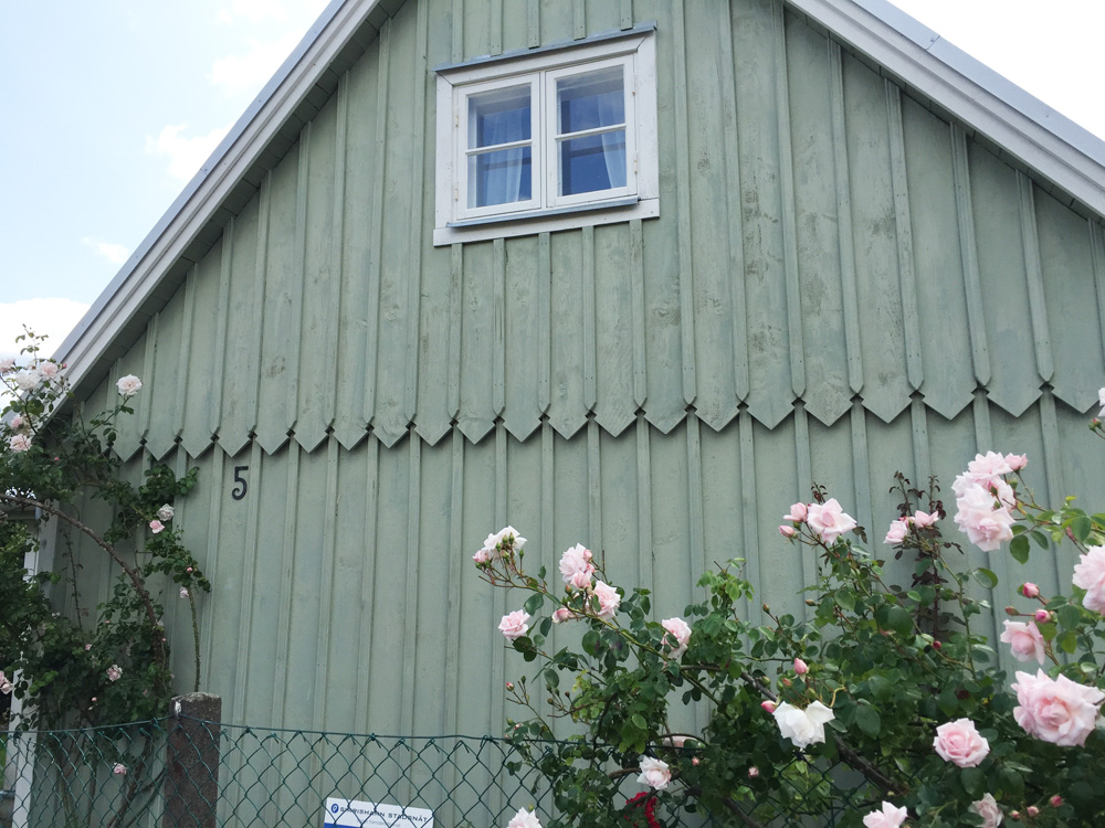

Jag skulle hemskt gärna vilja veta vilken färg/färgkod det gröna huset (bild 6 uppifrån) är målat i. Går det att luska ut på något vis? Så vackert hus och färg!
