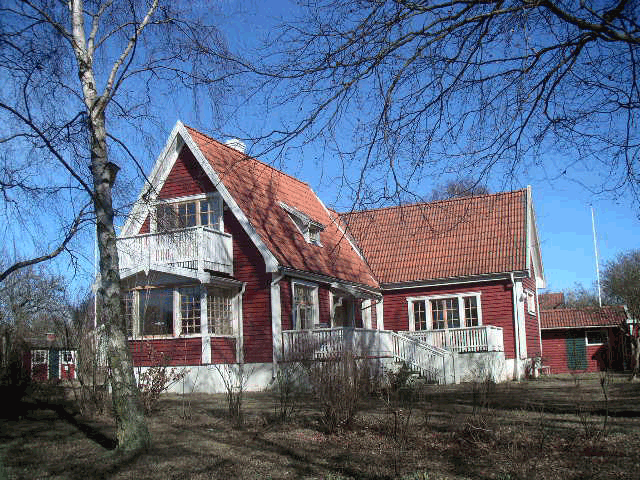

Tegeltak
Traditionen att lägga tegel på taken är tusenårig i Sverige och ännu äldre i länder söderut i Europa. På 1600-talet var det vanligt med taktegel på svenska kyrkor, herrgårdar och i städerna, där man eftersträvade brandsäkra material. Men vanligt folk började inte använda tegel förrän under sent 1800-tal. Ofta la man då de nya tegelpannorna rakt på den gamla taktäckningen.
På många äldre hus kan man fortfarande hitta spår av näver, torv eller spån under tegeltaket.
Fortfarande är tegel överlägset som taktäckning. Det passar på i stort sett alla byggnader och till de flesta taklutningar. Trots att materialet suger vatten är det frosttåligt. Fördelen med att teglet släpper igenom vatten är att det också släpper ut fukt som tagit sig in under pannorna, vilket till exempel betongtakpannor inte gör.
De vanligaste typerna av tegelpannor är enkupiga och tvåkupiga pannor som är ofalsade och oglaserade. För brantare tak finns det även falsade pannor. Vilken takpanna man väljer beror på husets ålder, utseende och taklutning.
I dag finns det endast en tillverkare av tegelpannor i Sverige, Vittinge Tegel AB. En del importeras också från bland annat Holland och Danmark. Ibland kan man hitta begagnade pannor via annons eller från ett rivningshus i närheten. Men man ska tänka på att tegelpannor från olika äldre tegelbruk har olika dimensioner. Har man olika pannor kan en lösning vara att lägga de olika pannorna på olika takfall.
I jämförelse med till exempel ett plåt- eller papptak är tegeltaket tungt, vilket ställer krav på hela takkonstruktionen. Tvåkupiga pannor väger 30 kilo per kvadratmeter och enkupiga pannor 48 kilo per kvadratmeter.

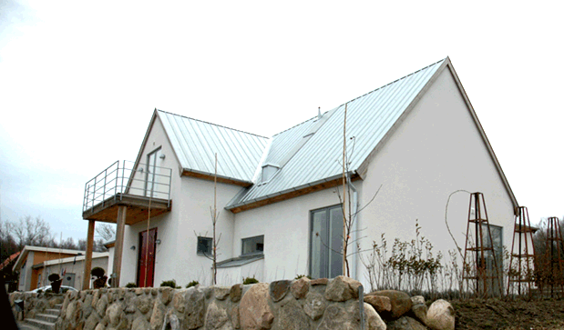

Plåttak
Den typ av plåt som man som husägare själv kan ge sig på att lägga är den profilerade plåten. Vill man ha ett mer exklusivt utseende ska man absolut välja en slätplåt med då bör man också vända sig till en plåtslagare. Det krävs både utbildning och erfarenhet för att lägga ett tak med slätplåt.
Den profilerade plåten däremot, som levereras i stora skivor, kan man lägga direkt på en befintlig läkt. Plåten finns i många olika format och utseenden, både med vågformade profiler och med mönster som liknar takpannor. Materialet är vanligen stålplåt eller aluminium som lackats eller ytbehandlats på något sätt.
Plåttakets svaga punkter är vid skarvarna, som är svåra att få helt täta från fukt. Det är viktigt att man gör ett ordentligt underarbete, antingen med board, duk eller en underlagspapp på råspontpanel. Är taket flackare än 14 grader bör man inte lägga profilerad plåt.
Ett problem när man lägger ett profilerat plåttak är att man inte kan gå på plåten. Därför är det viktigt att planera arbetet så att man undviker det och att man också fäster varje plåt ordentligt innan man monterar nästa.
Även om det förekommer på nyare villor är ett profilerat plåttak mest vanligt på garage, friggebodar och andra enklare byggnader.

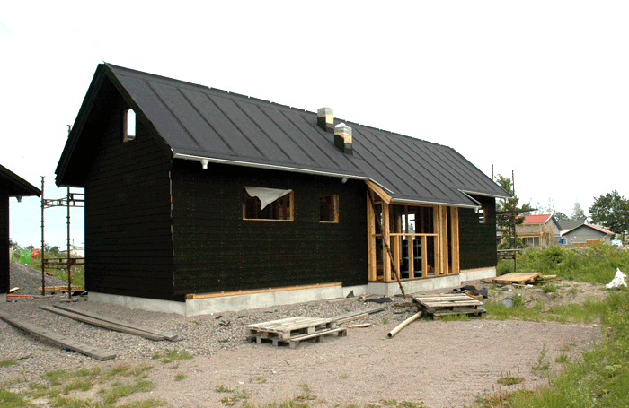

Papptak
Redan i slutet av 1700-talet började man tillverka den äldsta sortens takpapp, stenpapp, i ark som lades i mönster som liknande skiffertakets. I mitten av 1800-talet kom tjärpappen. Till en början tillverkades den i långa våder som lades vertikalt från nock till takfot. I början av 1900-talet började man med slättäckning och våderna lades horisontellt, parallellt med takfoten.
Precis som med plåttaket är det framför allt solens strålar som sliter på taktäckningen. Men utvecklingen har gått framåt och dagens papp har ett bra skydd mot solen.
Pappen är vanligast på flacka tak men förekommer även på branta, men då kanske främst på förråd och garage. Den är billig och en del typer kan man lägga själv. På ett tak som endast lutar svagt riskerar vatten och fukt att tränga igenom skarvarna, så i det fallet kan det vara klokt att anlita en fackman.

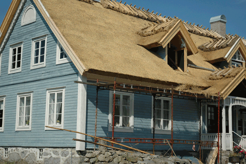

Halm- och vasstak
Halm och vass är ett av våra äldsta takmaterial. När stenåldersmänniskan övergav grottan var det sannolikt halm och vass som fungerade som tak över deras hyddor.
Att det är charmigt råder det inget tvivel om men ett stråtak kräver en del. För det första passar det inte på flacka tak. Det är oerhört viktigt att vattenavrinningen fungerar, så att inte vatten och fukt blir stående för länge i materialet. Ett stråtak är också extremt brandfarligt. Men forskning pågår för att ta fram ett brandsäkert stråtak och i Tyskland och Danmark har man kommit långt. Till de positiva egenskaperna, förutom de estetiska, hör att det har god isoleringsförmåga, både mot kyla, värme och ljud.
Det är viktigt att kontrollera ett stråtak regelbundet och ta bort skräp och mossa som binder fukten. I genomsnitt håller taket upp mot 50 år men då måste man räkna med att rygga om nocken ungefär vart femte år.
Ett vasstak är inget man ger sig på att lägga själv, det är en konst som det tar år att lära sig. Det tar också förhållandevis lång tid att lägga ett tak varför kostnaden ofta blir hög.
