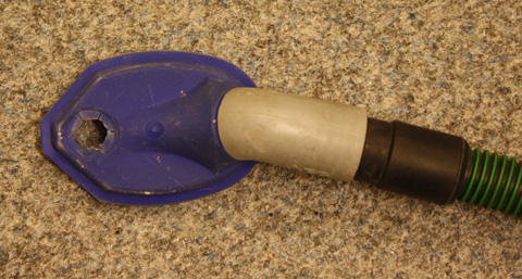

Munstycke
Det dammsugarmunstycke Per-Henrik använder. Foto: Per-Henrik Lundblom
Jag brukar angripa dammproblemet på flera sätt. Vid arbete som skapar nytt damm är det bästa att fånga upp så mycket som möjligt redan vid källan. Vid arbete med redan dammiga material, såsom vid rivning, gäller det att minimera mängden löst damm som yr upp samt att hindra det redan luftburna dammet från att lämna arbetsområdet.

När jag borrar brukar jag fånga upp dammet med en tidning upptejpad som en ficka eller med ett speciellt munstycke till grovdammsugaren. Vid slipning med maskin och sågning med kap- och gersåg använder jag grovdammsugare kopplad till maskinernas utsug. Utsugen lämnar ibland en del övrigt att önska. Min erfarenhet är att dyrare maskiner för yrkesbruk brukar ha mer genomtänkta utsug.

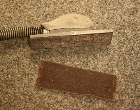

När jag handslipar tycker jag Mirkas Abranetsliphandtag med utsug är oslagbart. Med det är det möjligt att slipa gipsskiveskarvar i möblerade rum!
Mirkas Abranetsliphandtag med utsug. Foto: Per-Henrik Lundblom
Går det inte att få rätt på en maskins dammutsug brukar jag tejpa fast eller hålla dammsugarmunstycket med ena handen vid dammkällan.
