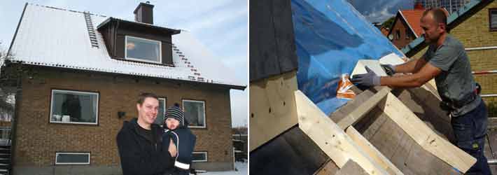

Björn Eldvall framför sitt nyisolerade hus.
Björn Eldvall framför sitt nyisolerade hus. Foto: Lars Bärtås
Björn Eldvall och hans fru var medvetna om förutsättningarna när de under hösten 2009 flyttade in i den charmiga 1,5-plansvillan i Malmö. Huset är byggt 1950 och har mycket av originalinredningen bevarad. Samtidigt framgick det av besiktningen att bland annat taket var i akut behov av renovering. Man kunde även se på energideklarationen att huset slukade mycket energi, cirka 28 000 kWh/år. När Björn granskade statistiken noggrannare kunde han korrigera siffrorna till en ännu högre nivå; en bit över 30 000 kWh/år.
- När vintern kom kände vi hur kylan trängde in från vindsluckan och kattvindarna på övervåningen. Vi förstod att det skulle krävas rejäla åtgärder för att förbättra komforten i huset.

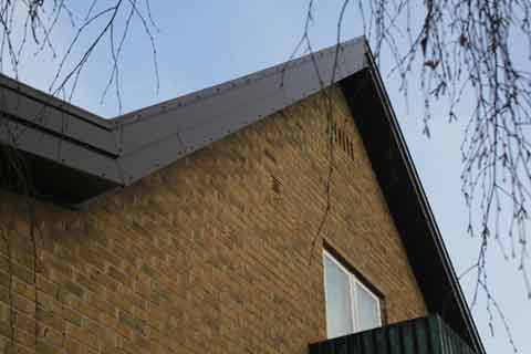

- Det jag var mest oroad för var att takets utseende skulle påverkas mycket. Men när systemet väl var inbyggt ser man bara att vindskivorna är något bredare än tidigare. Det är ingen mer än vi själva som noterat att taket höjts en aning.
vindskiva
Vid omläggningen visade det sig att råsponten under taktäckningen var i så pass bra skick att den kunde behållas, men däremot tog man bort den åldrade takpappen. Över råsponten har man lagt en ångspärr, därefter har isoleringselementen monterats omlott med not och fjäder. Taket har försetts med en ny, grövre läkt och ovanför vilar merparten av de gamla tegelpannorna, kompletterade med några ”nygamla”. Den sammanlagda takytan är på 150 kvadratmeter och kostnaden uppgick till drygt 500 kr per kvm, exklusive läkt.
- Med tanke på att taket ändå skulle läggas om ligger själva merkostnaden på isolersystemet, omkring 80 000 kronor. Det är en dyrare lösning än jämförbara alternativ, men för vår del har den inneburit många fördelar, både när det gäller komfort, energibesparing och att vi sluppit göra ingrepp inne i huset.
Ännu så länge går det inte exakt säga hur stor energibesparingen blivit. Men enligt Björns statistik för det senaste året har den totala förbrukningen sjunkit med omkring 30 procent jämfört med tidigare år.
- Vad vi tydligt märker är att det blivit varmare på övervåningen och att temperaturen i vindsutrymmet ligger kring 15-17 grader under dagar när det är minusgrader utomhus. Det är en indikation på att det verkligen fungerar, säger Björn.
