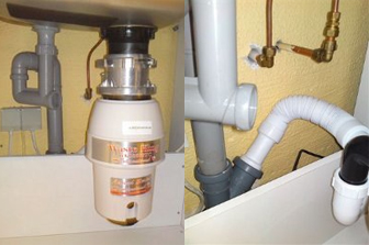

Avfallskvarnar är ett vanligt inslag i amerikanska kök, men i Sverige är det fortfarande ganska ovanligt. En avfallskvarn monteras direkt under diskbänken. I kvarnen mals matavfallet ner. Avfallet blir ett tunt matslam som sedan transporteras bort med avloppsnätet.
– Vi brukar säga att du kan mala ner allt man kan stoppa i munnen, förutom läkemedel, säger Michael Tjälldén som jobbar på företaget Miljökvarnar Nordic.
Men man bör inte mala stora ben av kött, fisk och fågel, hela råa laxskinn, fiberrika ärt-, bön- och majskolvar, ostron- och hummerskal, stora mängder fett, senor eller deg, eftersom det är svårt att mala ner.

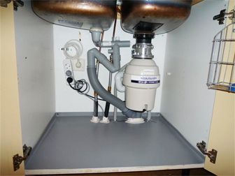

Det som krävs för en enkel installation av kvarnen är att diskbänken har ett 89-90 millimeters hål, vilket i princip alla diskbänkar från slutet av 1990-talet och framåt har. Har man en äldre diskbänk så finns det verktyg som gör att det i regel går att lösa ändå.
Det ursprungliga husetInstallerad Sinkmaster avfallskvarn.
En installation kostar runt 2 000 kronor. Michael Tjälldén rekommenderar att man låter en behörig installatör installera kvarnen, eftersom man då får en installationsgaranti, men menar också att om man är lite händig så kan man sätta in den själv. En del kvarnar säljs med ett installationskit, om inte kostar ett sådant ungefär 300–400 kronor om du köper det separat.

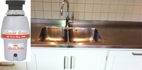

Det ursprungliga husetEn installerad avfallskvarn, Waste King.

Skrivet av: Patrik Var det bara jag som tyckte att den första bilden på en installerad kvarn såg förskräcklig ut? Snyggt att klamra en skarvslad..
