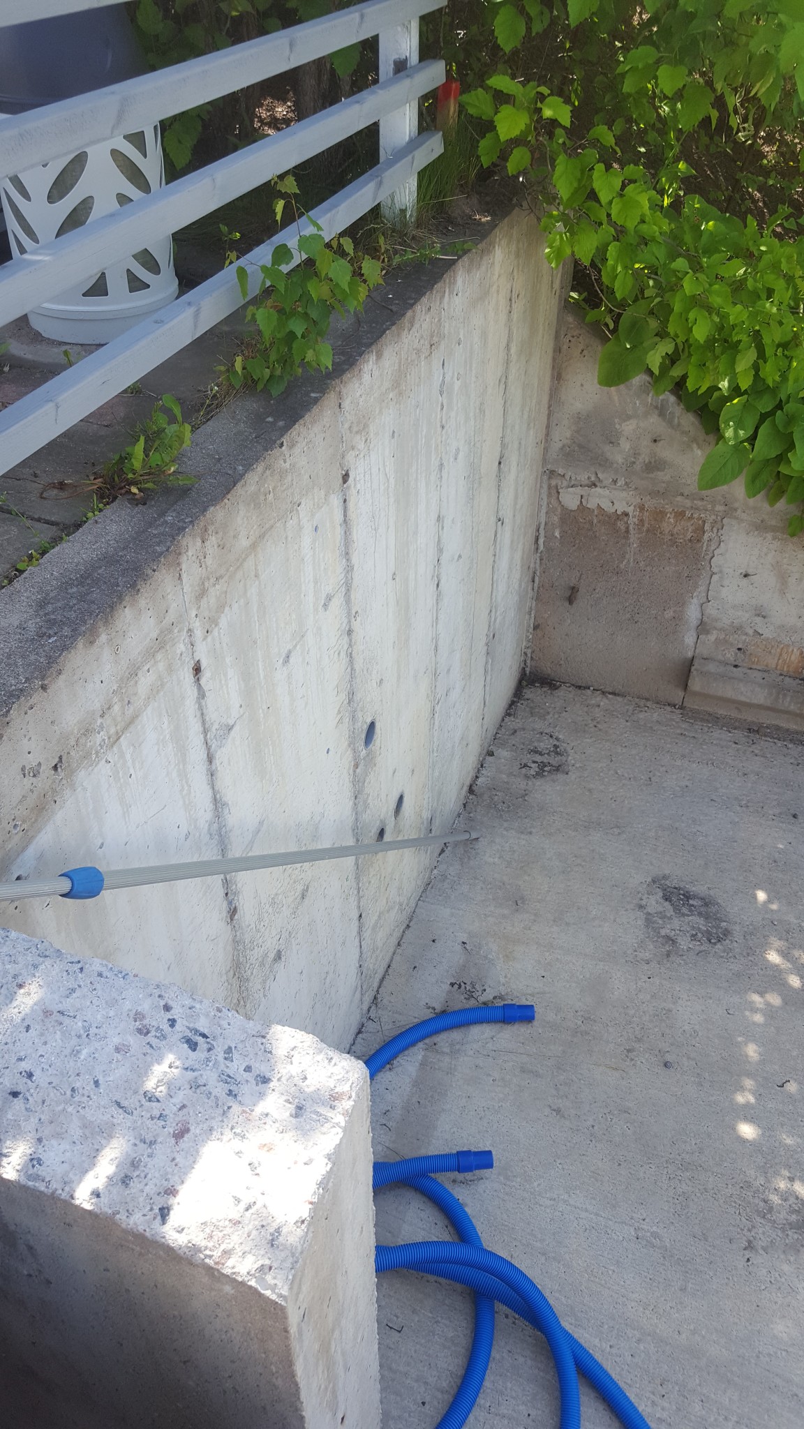

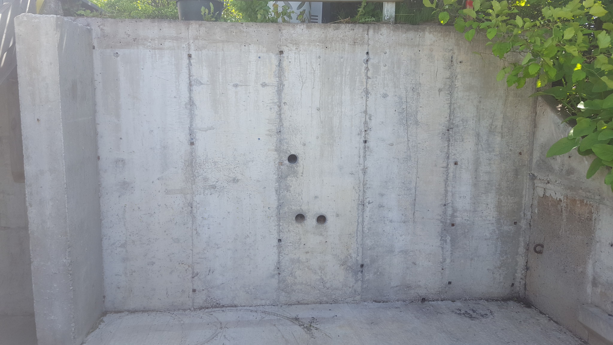

Ska bygga ett förråd dikt mot en stödmur i cement. Tänkte sätta fast en platonmatta i stödmuren. Kan jag ha vindskyddsfolie direkt mot platonmattan och strunta i ytterpanelen eller vad blir bäst?
Tänkte isolera förrådet så jag senare har möjlighet att ha det uppvärmt.
Stödmur i cement som är tänkt att ha platonmatta för isolering av förråd.
Stödmur i cement med blå kablar och betongkloss, potentiell plats för förrådsbygge.
Ingen nytta med att sätta panel det.
Platonmatta
Luftspalt
Vindduk/skiva
Isolering
Borde bli en bra konstruktion.
