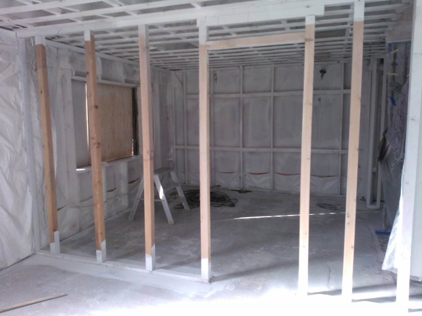

Förutsättningarna är tvåvåningshus från 1978 med tegelfasad på trästomme och lättbalkar som mellanbjälklag. ~80m2 per plan (typ 8x10m)..
Skulle vilja öppna upp köket och vardagsrummet på bottenvåningen (markplan), men väggen är bärande. Grejen är den att nocken löper visserligen längs med den bärande väggen på bottenvåningen, men på ovanvåningen så finns inga bärande innerväggar (det finns heller inga väggar rakt ovanför den bärande vägen på undervåningen. Öppningen kommer att bli ca 3 meter (från ytterväggen och till regeln strax till höger om dörröppningen:
Det är möjligt att jag slår in öppna dörrar här, men hur dimensionerar balken korrekt som ska ersätta väggpartiet? Jag gissar på att den bärande väggen är till för att inte golvet på ovanvåningen skall svikta, snarare än att ta upp tyngden från ett snötungt tak. Kan man lita på online-beräkningsverktyg och dimensioneringstabeller eller är detta ett solklart läge för att anlita en byggingengör som får räkna på det?
Man kan inte lita till 100% på beräkningsverktyg online däremot får man ett svar där man ska ligga ungefär.
