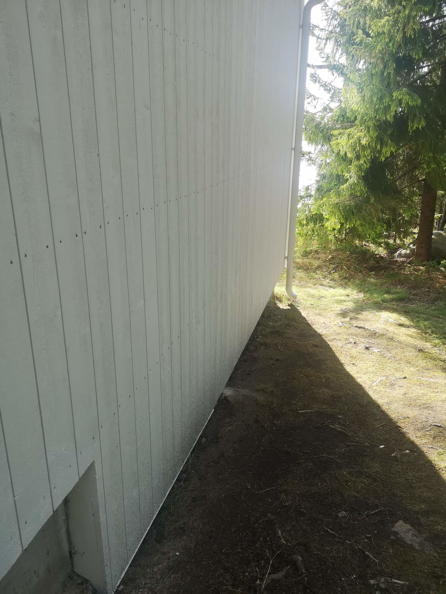

Jag har ett gammalt fritidshus som renoverats senaste 2 åren. Vi har bland annat lagt ut matta i krypgrunden och avfuktare för att minska fuktbelastningen på huset. Min fråga är, är det värt att gräva runt huset cirka 30-40cm ner mot grunden och lägga grus/makadam för att ytterligare minska fuktbelastningen? Vi får även problem med smutsig fasad på sina ställen när det regnat ( se bild).
Gräva runt huset och fylla med makadam = vattenfylld vallgrav, det vill du nog inte ha intill huset va. Se över marklutningen istället, där har du mer att vinna på av att döma på bilderna. Intill huset kan du lägga makadam/dekorsten ovanpå marken, utan att gräva, för att minska skvättet

Blir bara en vallgrav om man har bra bakfall eller skippar utloppet.B Bruno Andersson skrev:Varför skulle man få en vattenfylld vallgrav ifall man gräver runt huset och lägger makadam?

Vattnet bör rinna undan snabbare och det ytliga vattnet sjunker djupare om man har grävt, lagt markduk och fyllt med makadam. Att man har ca 30% tomrum istället för typ 10% I lera gör bara det att mycket vatten sjunker nedåt men makadamet binder också bara vatten på ytan (av strnen) så det försvinner också snabbare nedåt.
väldigt konstiga råd.
självklart är det väldigt fördelaktigt om du kan gräva en makadam fylld "vallgrav" runt huset och på så sätt leda bort vatten från huset.
men man kan ju ha mer en en tanke i huvudet samtidigt.
så att justera fallet från huset, takavvattning etcetera
