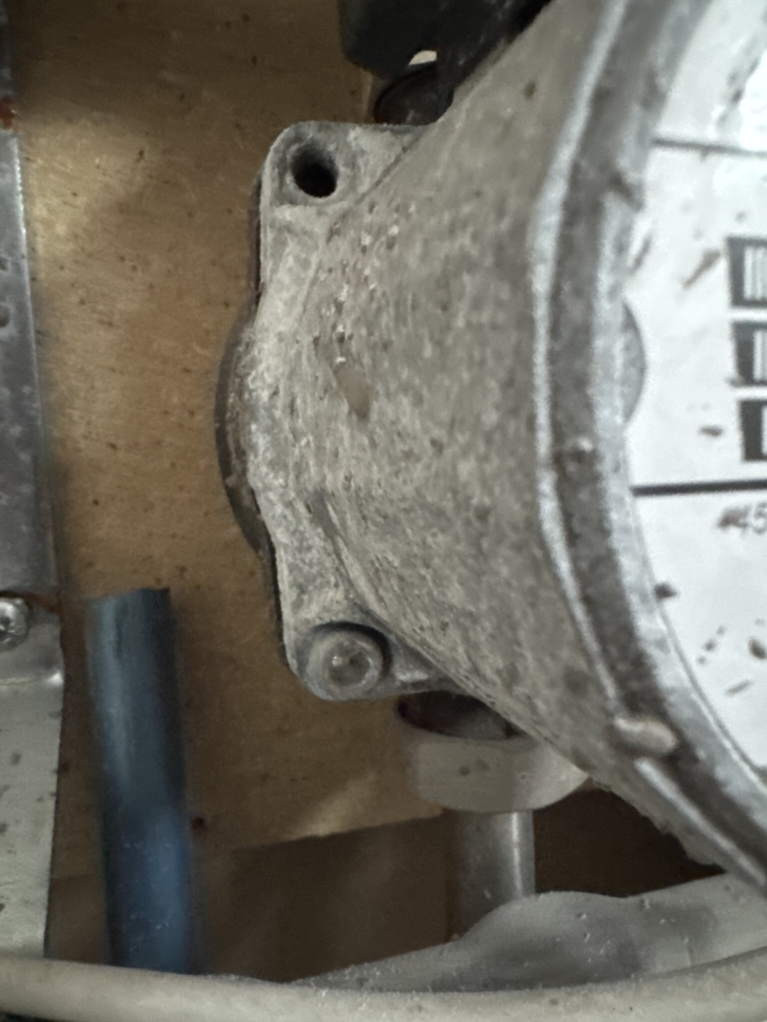

Hej, finns det någon som vet vad ljudet som kommer ifrån cirkulationspumpen beror på?
Om det är fråga om luft, hur avluftar man den på ett säkert sätt? Ser
Tycker det låter som något fel på impellern. Man kan försöka justera lite på de båda insexskruvarna och se om ljudet försvinner men se efter att det inte blir droppläckage. Annars dags att byta pumpen.

Tack för svar! Menar du dessa insexskruvar?
  • Insexskruvar fastsatta i en metallkomponent.
Men är det verkligen pumpen som låter?
Det låter mer som en lös ventilkägla som slår av någon anledning. Alltså inte i pumpen.
Ja

Ja det är pumpen, så fort jag drog ut kontakten så slutade ljudet. Kan det bero på höga temperaturen (omkring 30 grader idag) som får systemet att balla ur lite? Kanske dra ner hastigheten på den till 1?

Det slutade faktiskt låta när jag drog ut kontakten..sänkte från 2a till 1a hastigheten och skruvade lätt på insexskruvarna..när man vrider på de för hårt ökar ljudet nämligen. Har du någon aning om varför man bara har lagt in 2 insexsskruvar (diagonalt) av 4 möjliga? Två stycken skruvar saknas nämligen.

Ja , det kan vara vattenflödet som får andra saker i systemet att låta och slå. Stänger du då av eller sänker hastigheten så kan det sluta. Men det behöver inte vara något fel på pumpen för det.
Dock är det vanligt att pumphjulet samlar på sig skräp, dels är det systemets (ofta) trängsta passage och sen är motorn magnetisk vilket gör att järnhaltigt material fastnar.
Så det är ändock en god ide att rengöra pumphjulet och röranslutningarna om du kan.
Brukar bara sitta två skruvar, har inte sett något annat på dessa Wilo.

Det var fullt normalt på wilos äldre sortiment precis som @Josth skriver.
