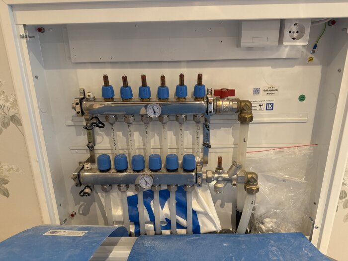

Vi fick till oss när vi renoverade att det skulle sättas in termostater till vår golvvärme som skulle kopplas trådlöst till skåpen. Mer än hälften av huset har vattenburen golvvärme som är uppdelat på tre skåp. Men är det någon här som vet vilka termostater som ska vara styrda trådlöst via Wi-Fi? Rörläggaren som skulle göra detta blev sur på oss när vi satte ett krav på slutdatum för installation av toa, kommod och dusch efter att dem väntat med att beställa badrumsmöbler i runt 4 veckor så dem är inget alternativ att fråga då dem inte ger svar. Just nu kan vi bara styra värmen centralt från värmepannan men vi vill kunna justera värmen utifrån rum också. Finns det möjligtvis någon som vet mer? Tacksam för all hjälp.

Ni bör knappt inte ha några termostater/ställdon kopplade till golvvärmeslingorna.
En termostat bör/"ska" normalt bara strypa flödet när rummet får extra värmetillförsel via tex solinstrålning, eller om man "tillfälligt" vill ha svalare i något rum.
För bästa driftekonomi så är det injustering av förinställningen på varje radiator/golvvärmeshunt/golvvärmeslinga så att det blir "rätt" flöde/tryckfall/difftemperatur över varje enhet.
Difftemperaturen över en radiator eller golvvärmeshunt bör vara 7-10⁰.
Difftemperaturen över golvvärmeslingorna bör vara 3-5⁰.
Efter att förinställningen av Kv-värdet är gjort så är det injustering av centrala reglersystemet gällande värmekurvan (kurvlutningen och parallellförskjutningen) som gäller. Injusteringen görs så att det blir "lagom"/tillfällig framledningstemperatur så att det blir "rätt" rumstemperatur oberoende utetemperaturen.

Vet du om man någonstans kan ställa in olika grader för olika rum? Jag tänker om man till exempel vill va lite varmare i matsal och vardagsrum än vad man kanske vill ha i sovrum? Golvvärme är helt nytt för oss så alla tips är jag tacksam för ☺️
