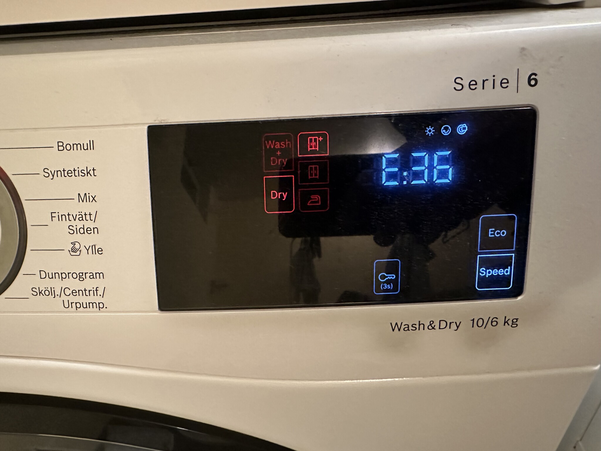

Har en kombinerad tvätt/tork som precis passerat 5år och som nu slutat torka tvätt, den är dyngsur när ett torkprogram körs (kombinerat med tvätt innan)
Felkoden e36 har visats, vilket jag tolkade som att det var dags att rensa vid pumpen på framsidan.
Tömde ur maskinen, men inget tok hittades, bara massa vatten.
Normala tvättprogram fungerar precis som vanligt, så helt körd är den inte.
Är det någon som har en idé om vad det skulle kunna vara, och vad man kan göra vidare för att felsöka?

dyng sur då har den inte centrifugerat
och det beror på att det är vatten kvar
E36 KAN VARA NÄRA SANNINGEN kolla slangens ände om det är stopp

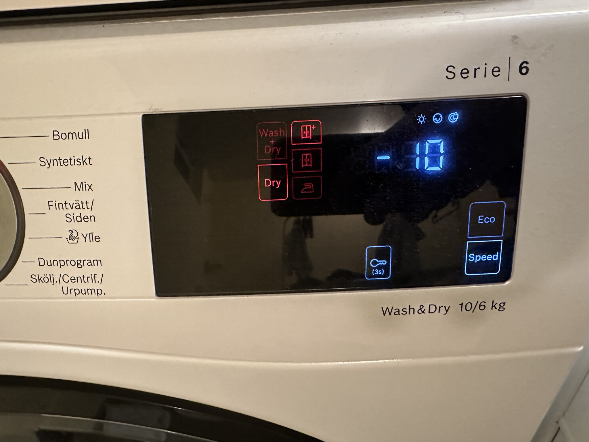

Då ska vi se!
Vanligt tvättprogram med centrifugering fungerar, vatten kommer ur avloppslangen.
Vit kombinerat program tvätt och tork:
Tvätten körs klart och torken påbörjas.
Tvätten blir varm, men blötare och tillslut stannar maskinen fortfarande varm och går ej öppna luckan pga skyddet.
Varningen den ger är e36 -10
Öppnar man luckan manuellt är det dyngsur kokhet tvätt.
Närbild av display på en kombinerad tvätt- och torkmaskin. Displayen visar koden "E:36". Maskinen har inställningar för olika tvättprogram som bomull och syntetiskt.
Display på tvättmaskin från Serie 6 visar felkod e36 -10 under kombinerat tvätt och torkprogram. Kontrollpanel med olika programalternativ syns.
Centrifugeringen går att köra efteråt, och vatten kommer ur avloppsslangen då också
Dvs i torkprogrammet verkar det som om vatten tillsätts.. vilket det inte borde göra? Det används väl bara för kylning för kondensering tillsammans med värme för att få ut fukten ur kläderna?

av någon anledning så blöter han tvätten igen
kanske fel vattenventil som släpper in kylvatten, kortfel
Aj då, det var ju synd. Låter inte som en Quick-fix.
Maskinen får nog fortsätta som endast tvättmaskin tror jag då.

det kan ju vara fel i värmeväxlaren oxå en massa skit som styr in vattneet i trumman istf ut

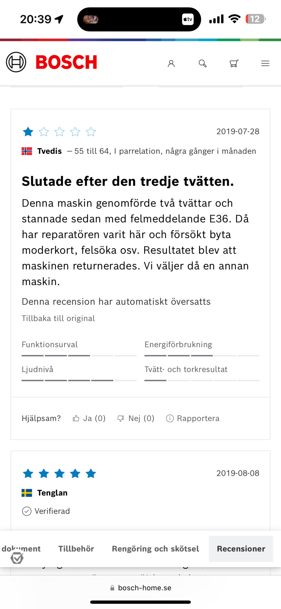

Ah, verkar som andra haft liknande fel med denna, Och att Bosch inte lyckats fixa det
Recension på en Bosch-webbsida där användaren beskriver problem med en tvättmaskin som slutade fungera efter den tredje tvätten och lämnade felmeddelandet E36.
