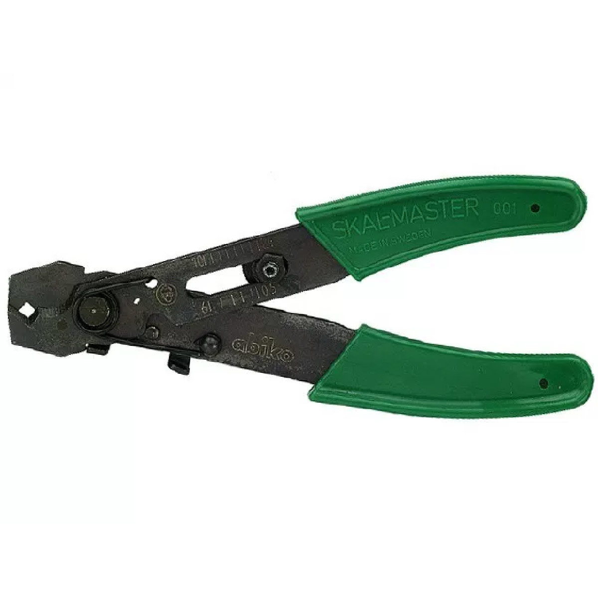

E El-Löken66 skrev:
En tia är ju nästan dubbelt så grov som en sexa, tror förr det har med hannalaget att göra. Står väl på isoleringen annars kanske.
Vad skalar du med, du kanske är inne i kopparn och skadar.
En skalmaster. Inställd på 6mm2 tar den sig precis genom isoleringen.
Lånad bild:
Skalmaster verktyg med gröna handtag inställd på 6mm2, använd för att avlägsna isolering från kablar.
