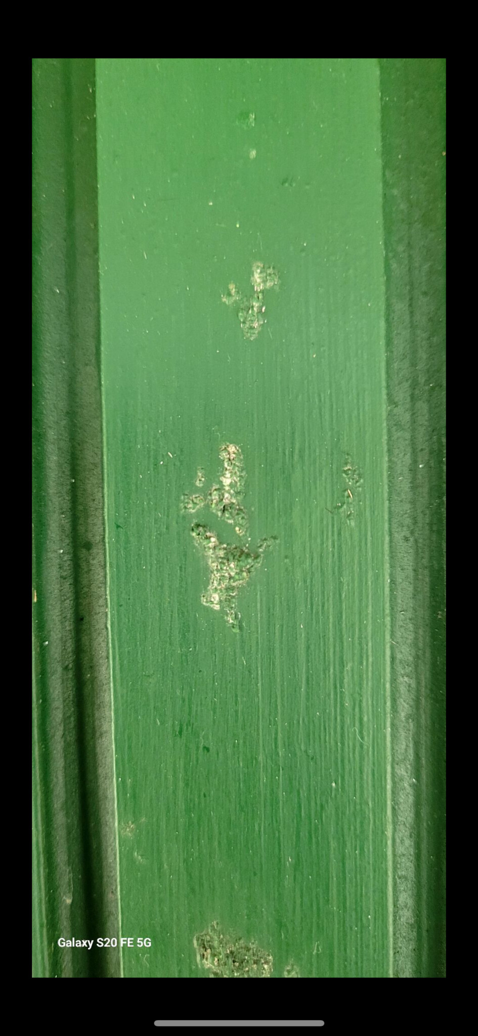

Vi har ett Elementhus från 1965 med aluminiumfasad. Fasaden är målad några gånger och behöver målas på nytt. Tyvärr har det blivit utgjutningar med vita prickar i. Det vita försvinner till en del när man tvättar den. Är tacksam för råd om det går att rädda fasaden några år till genom att måla på nytt. Hur gör vi detta isåfall på bästa sätt eller har ni andra förslag?
  • Grön aluminiumfasad med vita prickar och utgjutningar på ytan, del av ett hem från 1965 som behöver målas om.
  • Grön aluminiumfasad med vita utgjutningar och prickar, från ett Elementhus från 1965. Fasaden är sliten och behöver underhållas.
  • Grön målad aluminiumfasad med vita utgjutningar och fläckar.
Det är oxid, borsta bort med rostfri borste innan nästa ommålning.

Tack för svar och tips. Då har vi lite att göra nu.🤗😂
