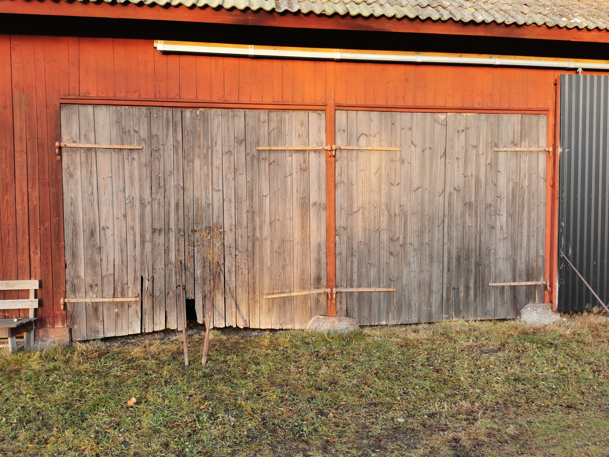

Alla mina uthusdörrar har fas-spont på utsidan, blir tätt iom sponten och "snyggt" med V-fasningen.
Svart är snyggt.
Protte
Men ytterpanel går nog bra det också, blir ju ventilerat om man inte ribbar springorna.
Svart är snyggt.
Protte
Ok Protte nu funderar jag att skruva ihop detta . Vad rekommenderar du för skruv till detta tjockleken blir ytterpanel 22mm + regel på insidan 45 mm eller 50 tjock (har egna med tummått) alltså 67mm eller 72 mm totala tjockleken.prototypen skrev:

En uthusdörr är väl 1-1,5 meter bred, alla mina är gjorda med en 1 tum 5 som ”reglar” och en 2 tum 5 på gångjärns sidan och 19 mm fasspont, blir ju som lite nättare

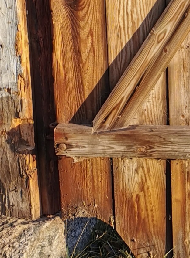

Jag använder gipsskruv till väldigt mycket i detta fallet 40 mmTallsan skrev:

Så att snedsträvan inte ska halka på den vågräta........
