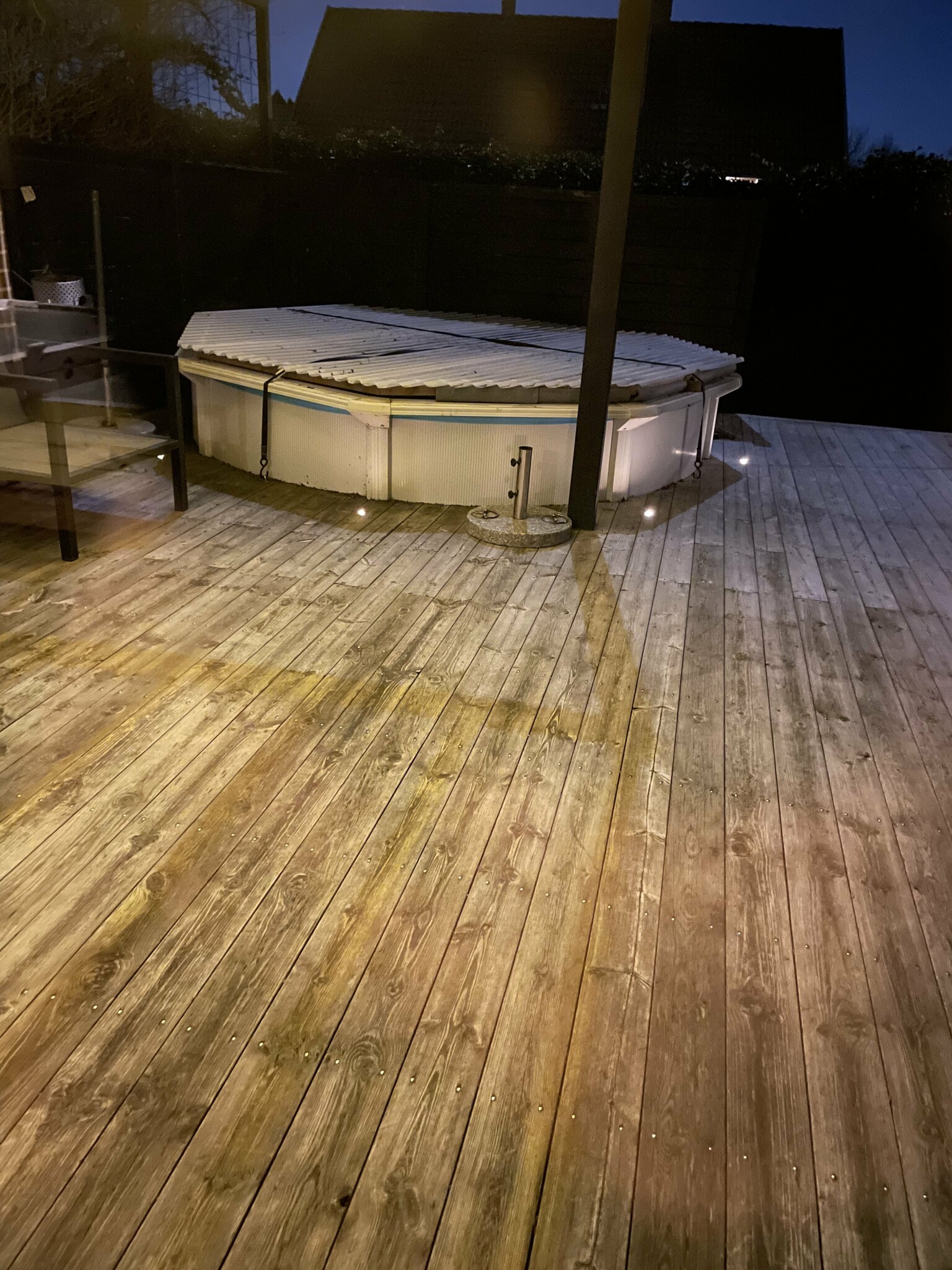

Såhär blev det till slut, tömde ur vattnet ungefär i höjd med trallen, strax under inloppet!
Ska säkras med några spännband också!

Höll kanalplasten?
Håller fint, inne på fjärde året nu!
Plockas undan och förvaras inomhus i april och läggs på i september, så hålls undan den värsta solen!

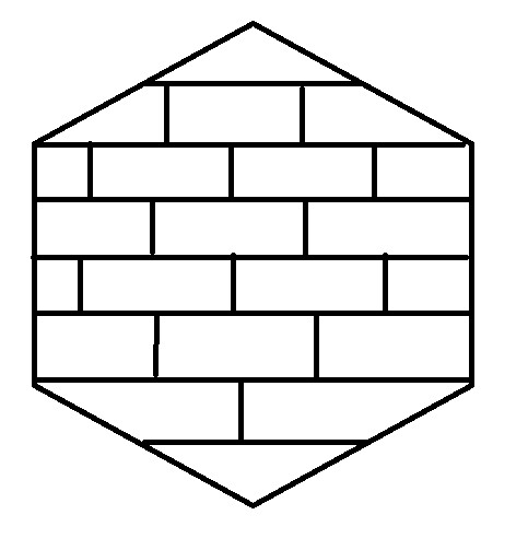

Hur byggde du ramen? Kan du rita?
Sorry, missade ditt inlägg.
Men typ som nedan är ramen byggd (45x45 tryckt virke.
Har dubbla reglar i mitten och gångjärn i mellan, så plockar du av den mittersta kanalplasten så går det att fälla ihop och tar mindre plats.
Diagram av en sexkantig konstruktion med rektangulära sektioner.
Edit, såg att jag bara ritade sex kanter på bilden ovan, poolen har åtta, men du fattar principen.
