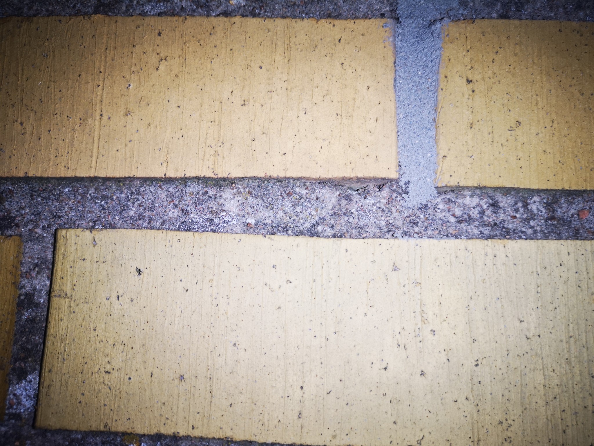

Jag sitter just nu i badtunnan och tittar på den taskiga fogen på huset... Vi VILL måla ! Vi har en lite fnasig fog på huset. Ett par år med murbi har inte gjort det bättre.
Men måla är planen men tillvägagångssätt är oklart.
Pilla bort lösa delar men prima allt och sen spritsa i nytt där det behövs sen måla huset eller måste man verkligen foga om allt ? Känns dyrt och jag tänker att lagar man i och primar fogen innan målning bör den hålla i ihop bra ?
Det blir väl silikat färg som för övrigt binder bra på tegel..
Behöver tips o råd på saker man kan göra själv för att göra det så billigt / bra / ikke tidskrävande som möjligt.
Finns större hål än det bilden visar men där ser ni kanske vad det är för typ av fog

Murbin brukar vara ett tecken på att det är kalkbruk och att det är dags att foga om när de bygger bo.
Lagningen på bilden ser helt fel ut!
Kratsa ur och spritsa i med nytt kalkbruk. Tyvärr långsamt jobb men det blir ruskigt fint efteråt

Lagningen är en från en tub så inte kosntigt den ser off ut.
