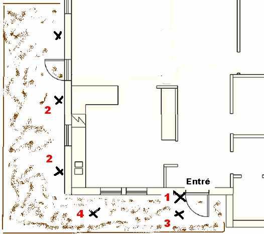

OK, på utsidan av huset har vi belysning enligt bifogad bild.
1. Väggmonterad armatur vid entrén
2. Väggmonterade up/down-lights på gavelfasaden.
3 & 4. infällda takfotsplafonder över vår stora uteplats som bildats vid den indragna väggen (men taket är inte indraget.
Det lite brunssmutsiga på bilden föreställer altandäcket, fast det löper egentligen ut längre i nederkant av bild.
På garaget sitter det två fasadarmaturer, vi kan kalla dom 5 om vi vill.
Hur vill vi nu att detta ska lysa. Ja egentligen vet vi ju inte riktigt, ni får gärna spåna över det. det är liksom halva uppgiften här.
Men 1 kan jag tänka mig kan lysa nästan jämt, men får gärna vara släckt under dagtid förvisso.
2 vet vi tusan när det ska lysa egentligen. Där kan jag gissa att vi kan tänkas befinna oss och behöva ljus vissa kvällar på sensommaren. I övrigt kan man tänka sig att låta det lysa för att skryta för grannarna då ... :x ... tjaaa ...
3 & 4 är ju lite av samma sak. När vi använder uteplatsen är det ju trevligt med ljus, ibland. Att det tänds varje kväll känns ju lite onödigt, kan jag tänka.
fast just 3 kanske är bra att ha tänd /kunna tända när det vankas/kommer gäster, eller när dom går.
5, garaget är ju trevligt att ha tänd varje gång man kommer till huset eller lämnar huset, medan det är mörkt. Gäller säkert för gäster också.

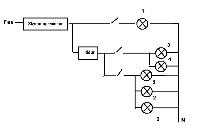

Ja egentligen har du rätt. Man behöver kanske inte vara så orolig att lamporna skulle råka lysa några "onödiga timmar" då och då.
En riktigt urbasic variant jag kan tänka mig är att ställa tiduret så det kan lysa från skymning till gryning, med undantag av några timmar mitt i natten.
Sen ta denna styrda fas till strömbrytare för var och en av de olika belysningsgrupperna.
Enklare än så är svårt att tänka sig (om det ska vara någon slags automatik alls).
Men lite mer än så kan jag trots allt tänka mig, också.
En Logo eller Logikmodul är vad du behöver...
Sätt ett vanligt skymningsrelä, det kostar några hundralappar.
Med 50 W effekt talar vi om en energiförbrukning på 200 kWh per år, varav du kanske skulle kunna spara in en tredejdel om du släckte kl 24 varje dag. Dvs du räknar aldrig hem något avancerat.
Dessutom tycker jag att det är trevligt att det lyser mitt i natten om man kommer hem sent eller bara är uppe och tassar.

Jag kan också berätta hur det just nu är förberett ...
Det är avsatt en grupp från centralen för all denna utebelysning på huset. Det finns en a-dosa vid altandörren för strömbrytare att styra med, två kopplade dosor vid entredörren, så det går att göra ett tvåfacksrams-montage.
I säkringscentralen finns det gott om plats för diverse DIN-enheter, det går fortfarande bra att dra ut någon extra tåt till någon skymningssensor eller likn.
Mellan garaget och huset är det dragen en N1Xv 5g1,5 som därmed ska kunna både slå på och av garagets belysning med en trappkoppling samt styra ett motorvärmaruttag - från huset.
