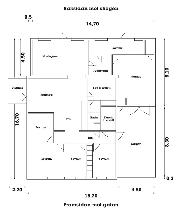

Skulle vilja ha hjälp med att hitta ett passande villalarm (trådlöst) till den här planlösningen.
Jag vill köpa larmet och kan tänka mig att lägga max 10 000:- (för lite?)
Det ska inte vara kopplat till något bevakningsföretag, utan det räcker att få meddelande på sms eller mejl om tjuven skulle hälsa på (grannarna har nyligen haft påhälsning).
Kom gärna med förslag på vad jag behöver för utrustning för att skydda huset bäst.
Tacksam för hjälp.
//W

Det finns flera trådar redan. PowerMax är ett av larmen som näms.
Centralenhet (placerad (helst dold) mitt i huset, täcks av rörelsedetektor)
två MAP (manöverpaneler/knappsatser, garage & hall)
magnetkontakter på alla ytterdörrar (6-8st)
ev. magnetkontakt på dörren mellan tvättstuga och garage
rörelsedetektorer, vardagsrum, matplats, hall, (ev. kontor)
rökdetektorer (brandvarnare), vardagsrum, 5*sovrum, hall, matplats
kombidetektor (rök och värme), tvättstuga, ev. garage
GSM-sändare i larmet om ni har IP-telefoni.
gärna kamra i rörelsedetektorerna

Googla, det finns en jättebra PDF med jämförelse mellan de olika Visonic-larmen.Wetown skrev:
De rum där du har både fönster och dörr räcker det med en rörelsedetektor. Magnetswitch har man där det bara finns en dörr, har man fler dörrar tar man en rörelsedeckare. Rörelsedeckare om du har bara fönster. Rum man inte kan ta sig in i från ute behöver man inte bry sig om. Rökdetektor/brandlarm slösar man med
Håller inte med. Magneter och glaskross utgör skalskyddet. Det kan man ha aktiverat även när man är hemma. På natten när man sover, typiskt. IR är det inre skyddet som kompletterar skalskyddet. Dels för att kompensera för brister i det förra, men även för att få säkrare indikeringar (om både en GK och en IR löst kan man vara hyfsat säker på att larmet är skarpt).sunqan skrev:De rum där du har både fönster och dörr räcker det med en rörelsedetektor. Magnetswitch har man där det bara finns en dörr, har man fler dörrar tar man en rörelsedeckare. Rörelsedeckare om du har bara fönster. Rum man inte kan ta sig in i från ute behöver man inte bry sig om. Rökdetektor/brandlarm slösar man med![]()

Magnetkontakter används som skalskydd, rörelsedetektorer används som volymskydd.sunqan skrev:De rum där du har både fönster och dörr räcker det med en rörelsedetektor. Magnetswitch har man där det bara finns en dörr, har man fler dörrar tar man en rörelsedeckare. Rörelsedeckare om du har bara fönster. Rum man inte kan ta sig in i från ute behöver man inte bry sig om. Rökdetektor/brandlarm slösar man med![]()
Vad menar du med "Rökdetektor/brandlarm slösar man med"?
Rekommendationerna är minst en rökdetektor/60m2 och minst en per rum.
Om det börjar brinna i sovrummet på natten när man ligger och sover med dörren stängd så hinner rummet bli helt rökfyllt innan röken kommer genom dörren så att rökdetektoren någon meter utanför känner av någon rök.
Ljudnivån vid huvudkudden bör vara minst 80dB.
Mer finns att läsa i SBF110:6.
