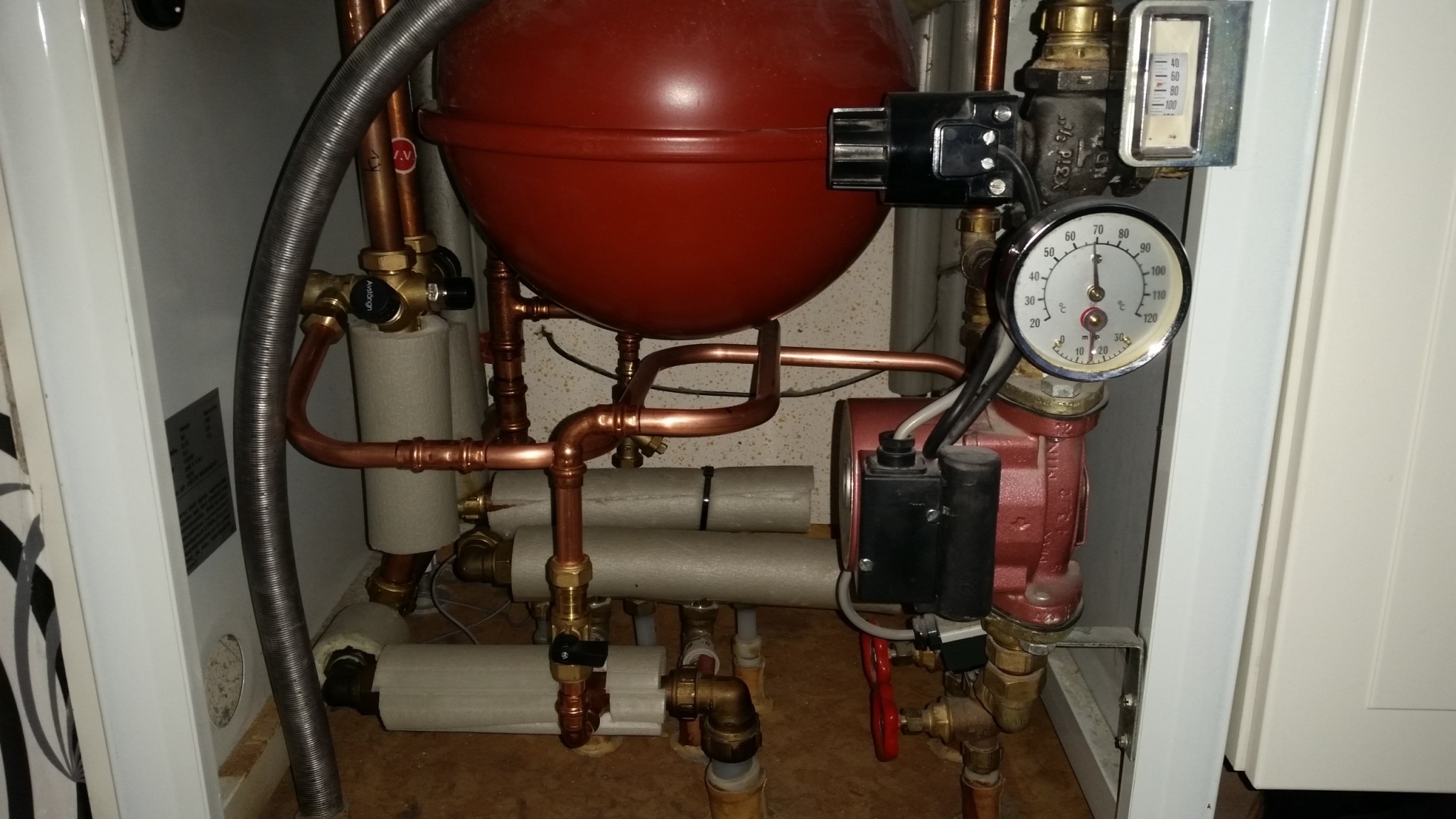

Köpte huset i nov-14 och fick inte någon instruktion av pannan då, har försökt googla mig till hur det ska stå men jag vet inte om jag har gjort rätt...? I vinter har vi haft omkr 20-21 grader inne 👍 men när det var som kallast ute så såg elräkningen inte allt för rolig ut...💸
Nåväl...såhär ser det ut iaf;

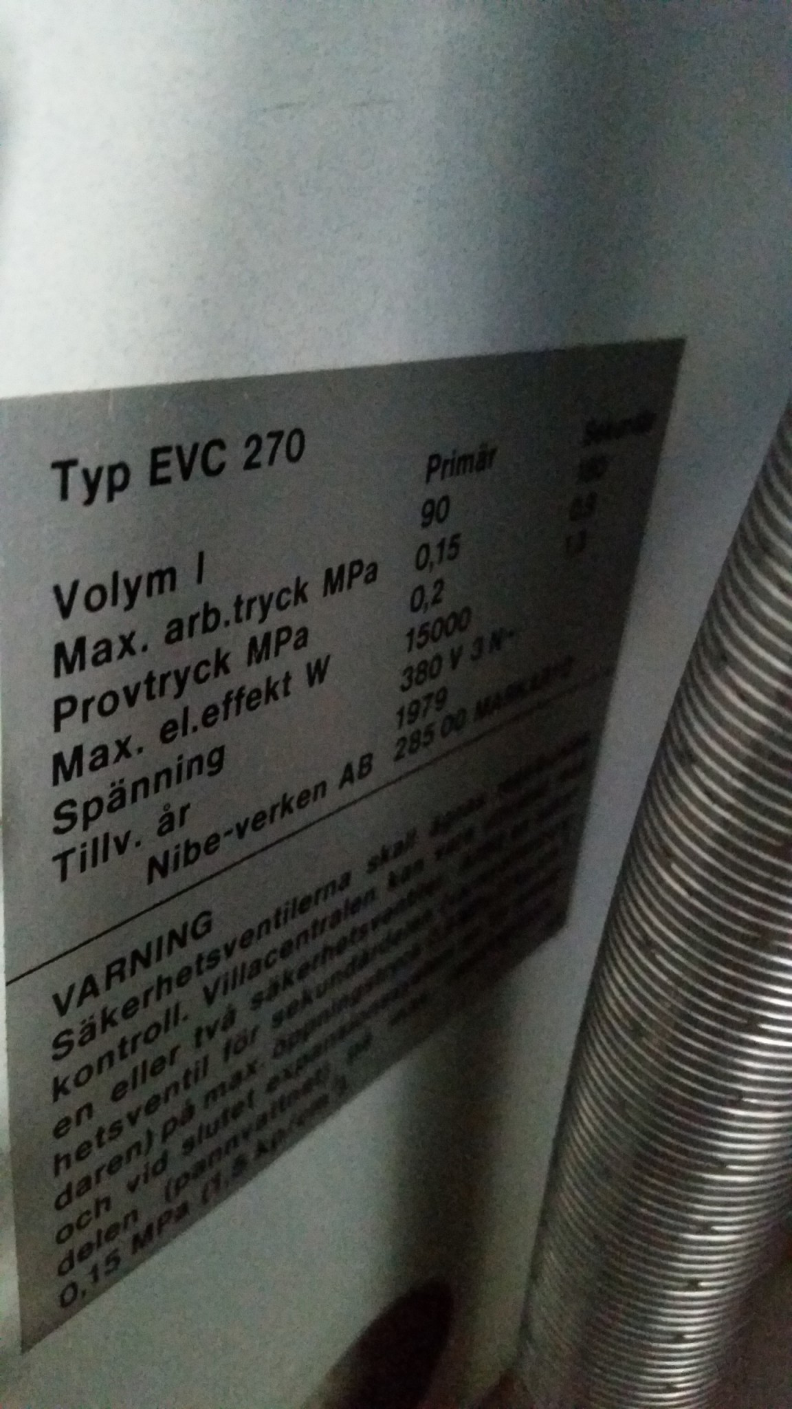

De där rören på bilden har presskopplingar och ser mycket nyare ut (kopparblanka) än från -79!?? Vad står det på etiketten till vänster på bilden? Panelen RVP 21 ser däremot ut som det skulle kunna vara från -79. Finns tyvärr ingen manual i Nibes dokumentarkiv på deras sajt. Framledningstemperaturen är alltså temperaturen på det värmevatten som går från pannan ut till radiatorerna (eller golvvärmeslingorna). Om det är ett högtempsystem t.ex. 80/60 med 80 grader framledning och 60 grader retur till pannan när det är t.ex. -20 grader ute på vintern så kommer inte en värmepump att klara detta utan värmepumpen måste då köras med el-patronen vilket minskar energibesparingen. Viktigt att försöka ta reda på detta innan man väljer värmepump. Finns enkla anliggningstermometrar som man enkelt kan fästa runt ett rör. Ser ungefär ut som den runda på bilden. Bara att komma ihåg att läsa av när det är som kallast på vintern.

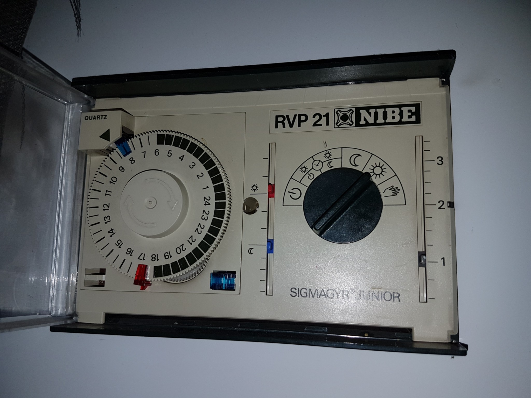

Er panna är inställd på manuell inställning då reglaget är ställt på handen. Vet inte varför pannan står på manuell inställning och gröna skjutreglaget inte står nära solen (ca 20 grader). Det grå skjutreglage som reglerar värmekurva står på 2 och är lite högt av någon anledning. Ni bör klara er runt 1. De båda tempgivarna vid cirkulationspumpen står på 70 grader. Är det en svart ratt där som det går att ändra på vad betyder den. Fråga tidigare ägare eller den montör de har anlitat om er pannas olika funktioner.

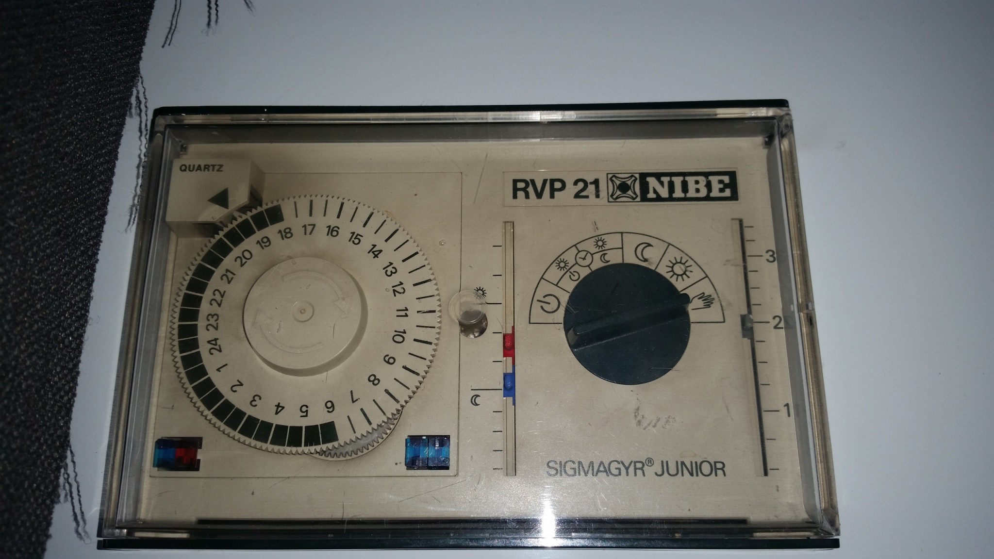

Skickar med bild på svarta ratten och lappen;

Ok, en el-panna NIBE EVC 270 från -79. Finns bruksanvisning på deras sajt http://www.nibe.se/nibedocuments/11050/EVC-270-15kW.pdf. I den andra tråden https://www.byggahus.se/forum/olja-el/272708-forstar-mig-inte-pa-min-kombipanna.html finns alltså bilder på bruksanvisningen till en liknande styrpanel. Är ute-givaren monterad? Prova att köra shuntautomatiken i automat-läge. Nu ser det ut som shuntventilen står på max öppen året om och det är 70 grader ut till radiatorerna året om. Automatiken i en värmepump skulle kanske vilja skicka ut 35 grader värmevatten när det är ett par enstaka plusgrader och helst inte mer än 55 grader under den kallaste perioden. Om den stod så i vintras vet vi att 70 grader räckte under den kallaste perioden för att hålla 20-21 grader inomhus, men frågan är om det hade räckt med 60 grader eller lägre för att hålla samma innetemperatur?

Ang pannan...
Ska jag vrida svarta ratten dit det står autom, gråa reglaget på läge 1 och väljaromkopplaren på handen för att köra shuntautomatiken?

Ang pannan...
Om termostatventilerna kärvar kan man prova med smörjsprej typ 5-56 eller liknande och motionera stiften så de går någorlunda lätt. Annars bör en rörmokare byta ventilerna och termostathusen. Ibland finns det utbytesinsatser till äldre ventiler och då räcker det att byta dessa. Termostathusen brukar ha en livslängd på ca 15 år sägs det men lite längre tror jag de klarar hålla temperaturen. Efter 40 år är förmodligen funktionen högst osäker.

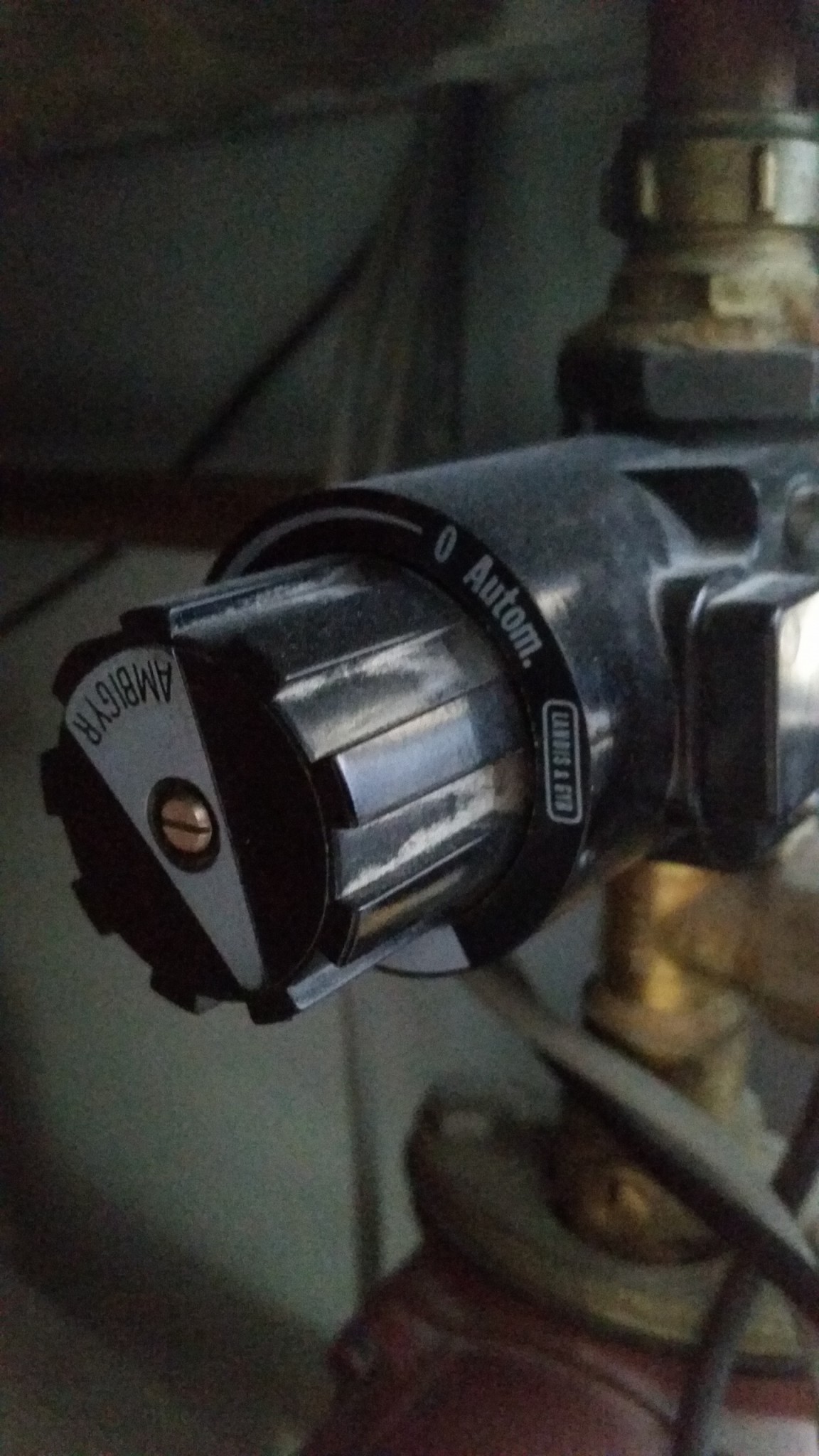

Angående pannan så ställer man shunten i "Autom"-läge så ska den styras av reglersystemet. Alltså t.ex. läge "sol", inte "handen". Vill man sköta shunten manuellt ska den stå som i bilden och reglersystemet på "handen". Sedan stänger man shunten lite i taget med ca en timmes mellanrum tills innetemperaturen blivit lagom.

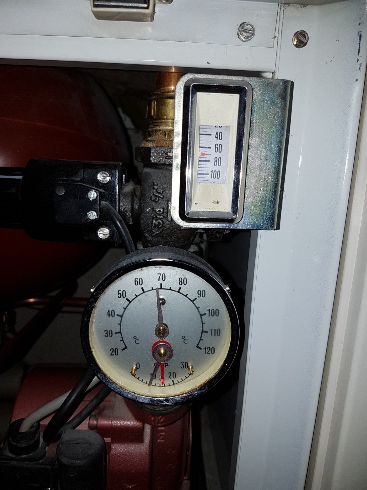

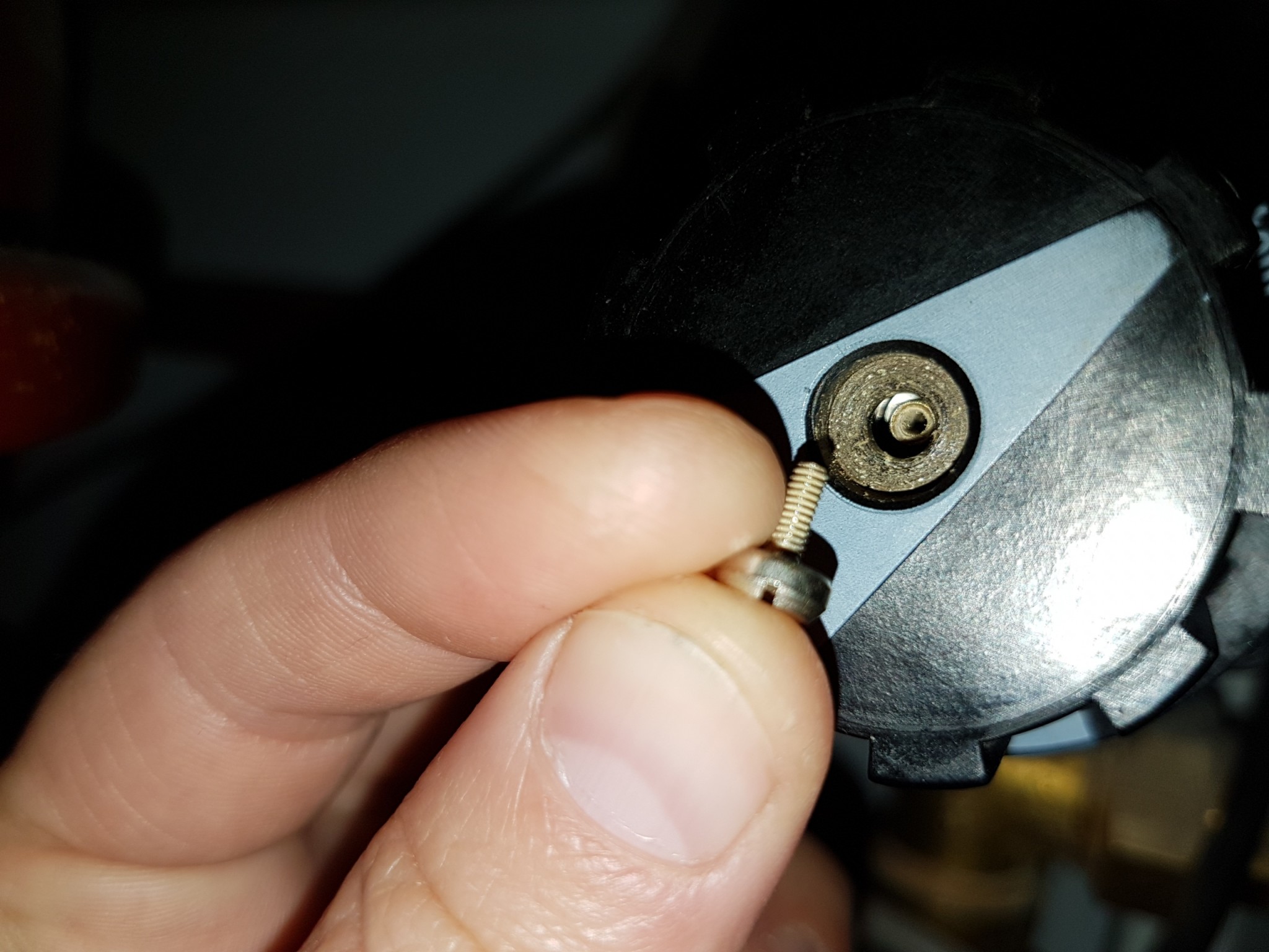

Ställde ratten på 0/Autom. igårkväll, vredet på solen och gråa reglaget på nr1 men värdet har inte ändrat sig nått alls från imorse när det var -2 tills nu på middagen...det är fortf 70 på båda mätarna och svinvarmt vatten ut till elementen(som nu står på nr2 allihop så dom är inte tokvarma iaf...).
Funderar på om shunten har kärvat ihop...? Ratten gick så himla lätt förutom sista biten mot vänster... Försökte vrida ratten fram o tbx idag och då släppte naturligtvis lilla skruven i mitten och nu går ratten jättetrögt!

Låter som det är något fel på shunten. Ska gå att ställa på "Autom."-läget, inte bara "0" som betyder manuelt stängd shunt. Tur att termostaterna på radiatorerna nu fungerar någorlunda efter uppmjukning. 70 grader till radiatorerna ger en himla massa värme. VVS-service har säkert fullt upp nu när nattkylan har kommit och många upptäcker att värmesystemet inte fungerar som det ska.
Uppdatering;
Vvs-service var här igår och mycket riktigt är det shuntvredet som har gett upp...att byta uppskattades till omkr 10.000kr🤔 och det känns inte aktuellt när planen är att byta ut hela systemet så småningom...
Så killen ställde shunten på helt öppet läge och ställde ner värmen på utgående vattnet lite, så nu får vi försöka styra värmen på elementen istället...
