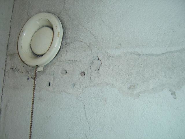

Jag har plockat ut en vägghylla ur en klädskrubb i bostadsrätten (byggd 1965). Hyllan var spikad med betongspik. På ena väggen finns en ventilationskulvert som har ett poröst ytskikt som spruckit lossnat. Jag har skrapat bort det mest lösa, men det är så poröst att jag inte vågar peta alltför mycket. Jag vet inte vad det är för ett material eller vad som är lämpligt att laga skadan med (se bilden). Jag lagade tidigare en liknande vägg med breplasta LH, men det var bara skador av en femkronas storlek.
Någon som kan tipsa om lämplig produkt att fylla med?
Missade att tipsa att det är bra om man borstar bort ev. damm och gammalt löst bruk sen doppar en borste i vatten och kastar fast det mot det området som skall putsas och väntar en stund, detta gör man för att inte området som skall putsas drar ur fukten när man lägger på putsbruket för då kan putsen/bruket dra ur fukten och det släpper efter ett tag
