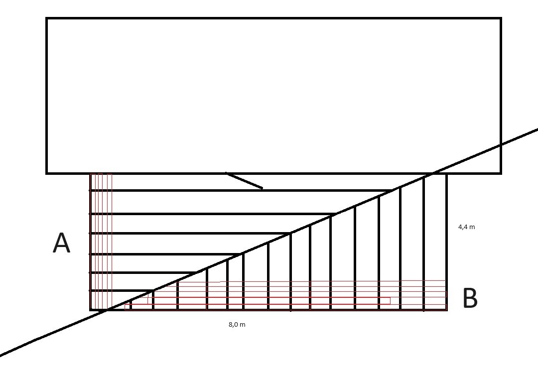

Helt novis på altanbygge, så ha lite överseende med mig.
Ska bygga med nedsänkt bjälklag men kan inte bestämma mig för vilket håll om som bäst.
Jag skulle vilja ha trallen i rikting ut från huset, som exempel A, mest för att slippa skarva trallen.
Men är det att ta den lätta vägen?
Eller det spelar ingen egentlig roll vilket håll jag lägger bärlinorna på?
  • Skiss av altan med två alternativ för läggning av bärlinor och trall, A från huset utåt och B parallellt med huset.
Normalt sett hamnar bärlinorna parallellt med trallen, så alternativ A ger färre men längre bärlinor.
(Förutsatt att du sedan har reglar ovanpå bärlinorna.)
K
För nedsänkt bjälklag så brukar skruvreglarna i samma höjd (ovankant) som bärlinorna. Bärlinorna i de fallen blir mer av en ram, än lastavväxling, så då kan man också gå upp i dimension lite på skruvreglarna.
