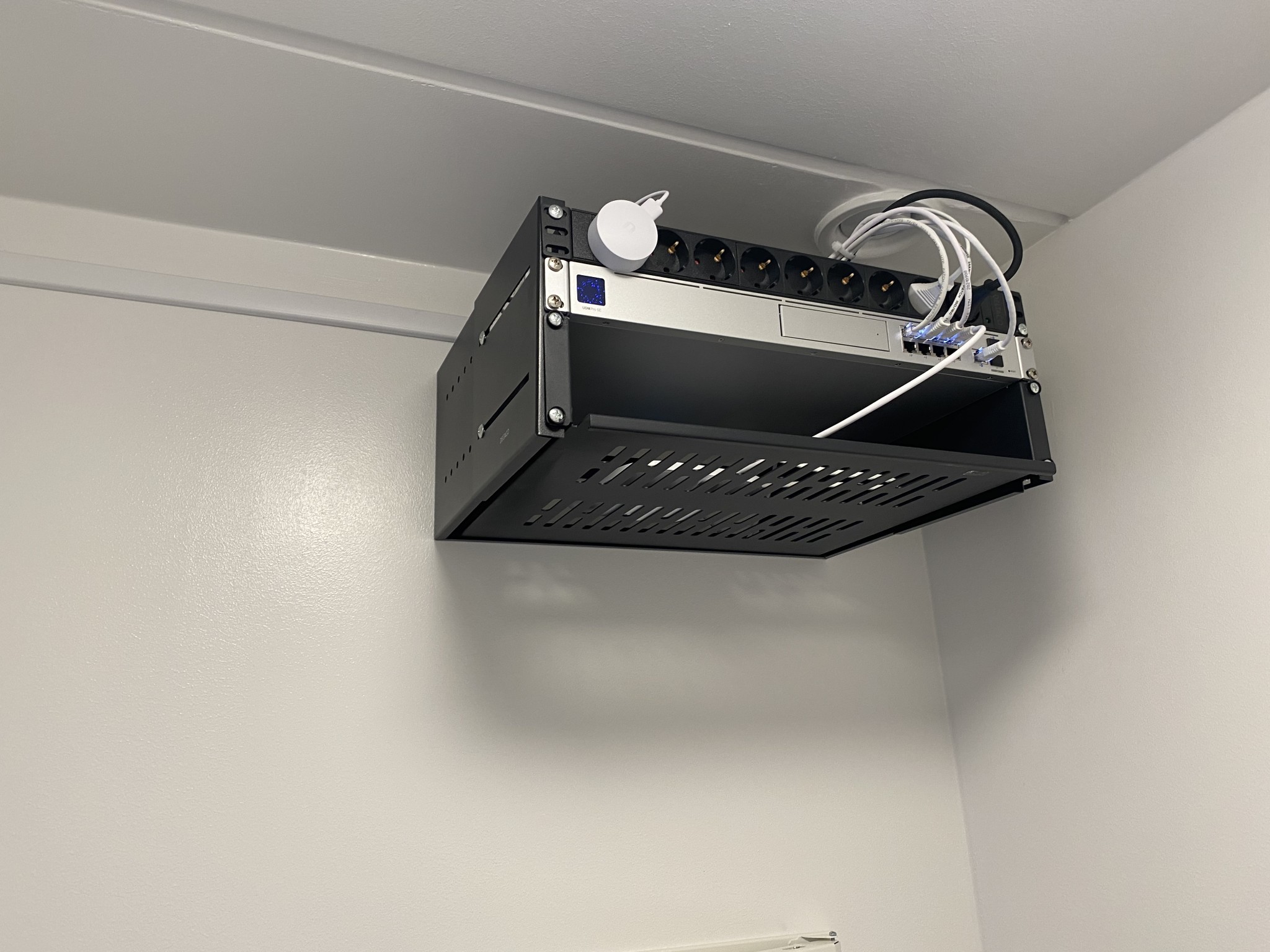

Dream machine Pro SE.
Helt fantastiskt och då är vi storkonsumenter på stream alla fyra i familjen. Har tre st AP på 120 kvm vilket är lite överdrivet.

Vilket rack kör du? Jag ska byta ut mitt till hösten då vi fimpat de gamla vattenrören. Tänker ett montage som ditt, fast ett 6UStringfellow Hawke skrev:
Eller kanske är en hylla i botten?
Bytte till denna i helgen, blir lite cleanare så
https://www.thomann.de/se/the_t_racks_power_8_s_usb.htm?ref=sea_rslt_T.rack+usb_395636_0_9
