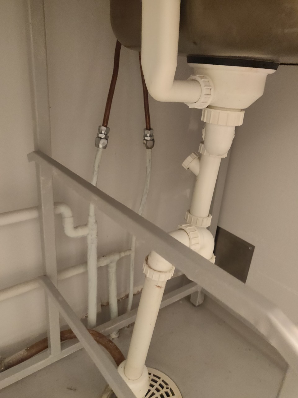

Jag och frugan har väntat ett tag på renovering av vår tvättstuga. Mitt jobb var att riva ut all inredning tills de kommer och sätter ny brunn och ny plastmatta.
Sagt och gjort så skred jag till verket men jag insåg snabbt att jag inte kan koppla ur tvättstället innan jag pluggat igen rören då vi inte har något så smidigt som ballofix som löser det.
Mina mätningar säger att de vita rören är 12 mm breda. Jag vore oerhört tacksam om någon kunde rekommendera vilken typ av plugg jag behöver till dessa rör samt om det är något särskilt jag behöver tänka på när jag gör det. Bilder bifogas

https://www.bauhaus.se/plugg-22mm-klk-2-p.html
Sån fast i rätt dimension, dvs 12mm.
Ah, förlåt. Du har rätt. Tog nyligen bort ett badkar och satte då sådana pluggar men hade då extra muttrar till hands. Biltema verkar sälja plugg och mutter ihop https://www.biltema.se/bygg/vvs/rorinstallationer/klamringskopplingar/andplugg-2000017912J jojo123 skrev:
Pjäsen från biltema fungerar alltså inte? Förstår inte vad du menar hela vägen så du får ursäkta min okunnighet. I värsta fall kan de kanske kan hänvisa mig till korrekt mutter och plugg om jag visar bilder och mått i bygghandeln.J jojo123 skrev:
Enbart mutter är nog svårt att köpa , blir lite kaka på kaka , har du en röris på nära håll så har han grejer i bilen ,muttrar brukar bli över , mät röret som går upp till handfatet så blir det rätt med dim , delarna som sitter på röret ska vara kvar och en plugg som du visade i # 3 är rätt plus en mutter till den
Jag ska höra med min trevliga granne till röris imorgon. Han ska faktiskt komma hit och ordna med ny avstängning till varmvattnet i tvättstugan så det är möjligt att han sitter på extra material för att plugga igen rören till vasken också. Jag glömde nämligen säga att jag behövde göra det också vid vårt samtal.J jojo123 skrev:Enbart mutter är nog svårt att köpa , blir lite kaka på kaka , har du en röris på nära håll så har han grejer i bilen ,muttrar brukar bli över , mät röret som går upp till handfatet så blir det rätt med dim , delarna som sitter på röret ska vara kvar och en plugg som du visade i # 3 är rätt plus en mutter till den
Han har varit svår att nå idag dock och dyker upp först 17 imorgon vilket är varför jag blev orolig att jag skulle missa fönstret att inköpa material under morgondagen i det fall han inte har. Om inte annat stänger biltema först vid 20 så på hans rekommendation kan jag slinka iväg en snabbis med en shoppinglista. Han bör ju veta.
