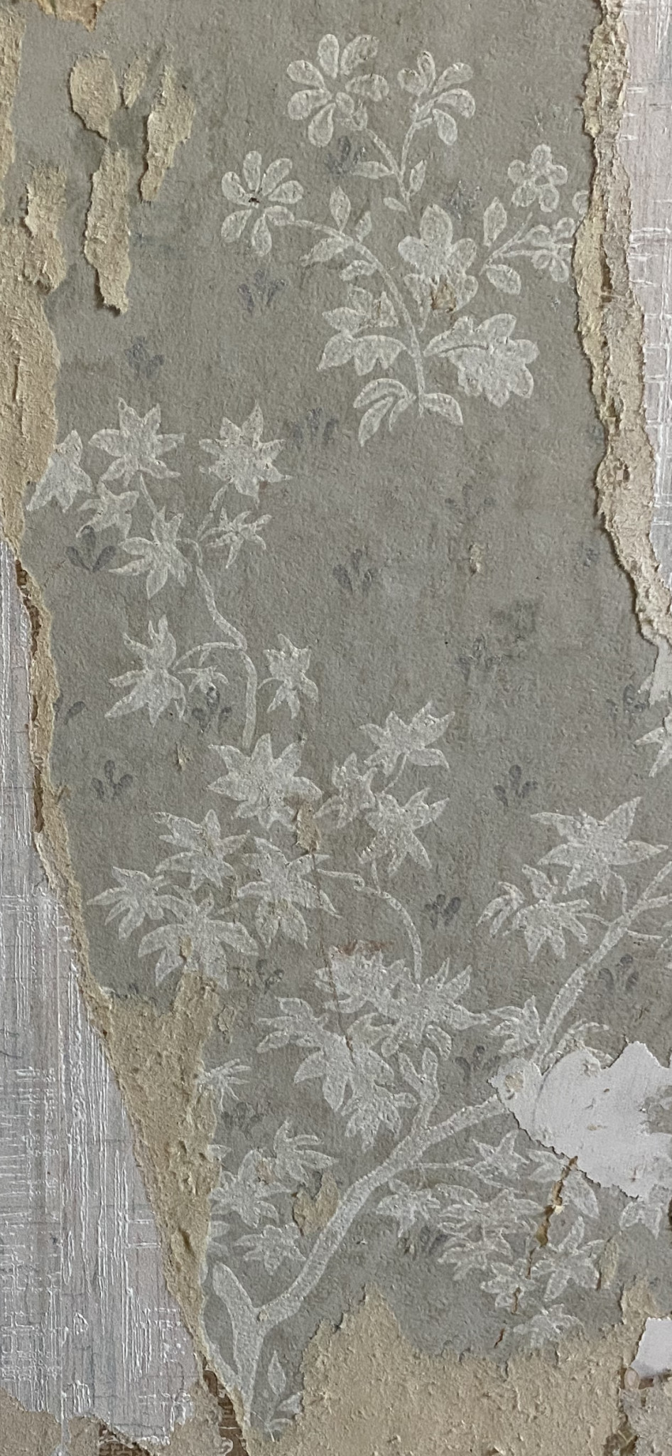

Har rivit en del av en vägg i vårt fritidshus i Dalarna och hittade flera lager med tapet under den ganska trista 90-talstapet som nu ”pryder” rummet.
vi fastnade lite för en av de äldsta (näst innerst). Huset är från 1909 så en gissning är att detta är 20-tal.
Har försökt googla utan större framgång. Är det någon här som vet? Eller som har tips på hur man bäst hittar svar?

Är verkligen huset från 1909, eller står det så i registren för att det var då man införde ett rikstäckande taxeringsregistrer över alla fastigheter och byggnader?

Se där! Du kan absolut ha rätt, såg en inristning med årtalet 1899 på en av timmerstockarna (stocken kan ju visserligen varit tillsågad långt innan huset byggdes).
ska kolla med grannen som bor i ett av de tre husen som byggdes samtidigt av hennes släktingar.
men det blir ju kanske inte lättare att hitta tapeten om huset är äldre!?

Det går att få en tapet gjord efter ett gammalt mönster men det är klart att det kostar.

Du har nog fått korrekta svar @Eriwet - jag har också del i ett hus i Dalarna (nära Furudal) som släkt bott i sen 1870-tal, där fanns liknande trevliga målningar på väggar som vi rätt snabbt insåg var handmålat då det inte fanns en enda återkommande rapport.
Det är fint som @BirgitS skriver att det "går" att få en liknande tapet, men frågan är om det är värt vad det kostar. Det kan bara du/ni bestämma.
