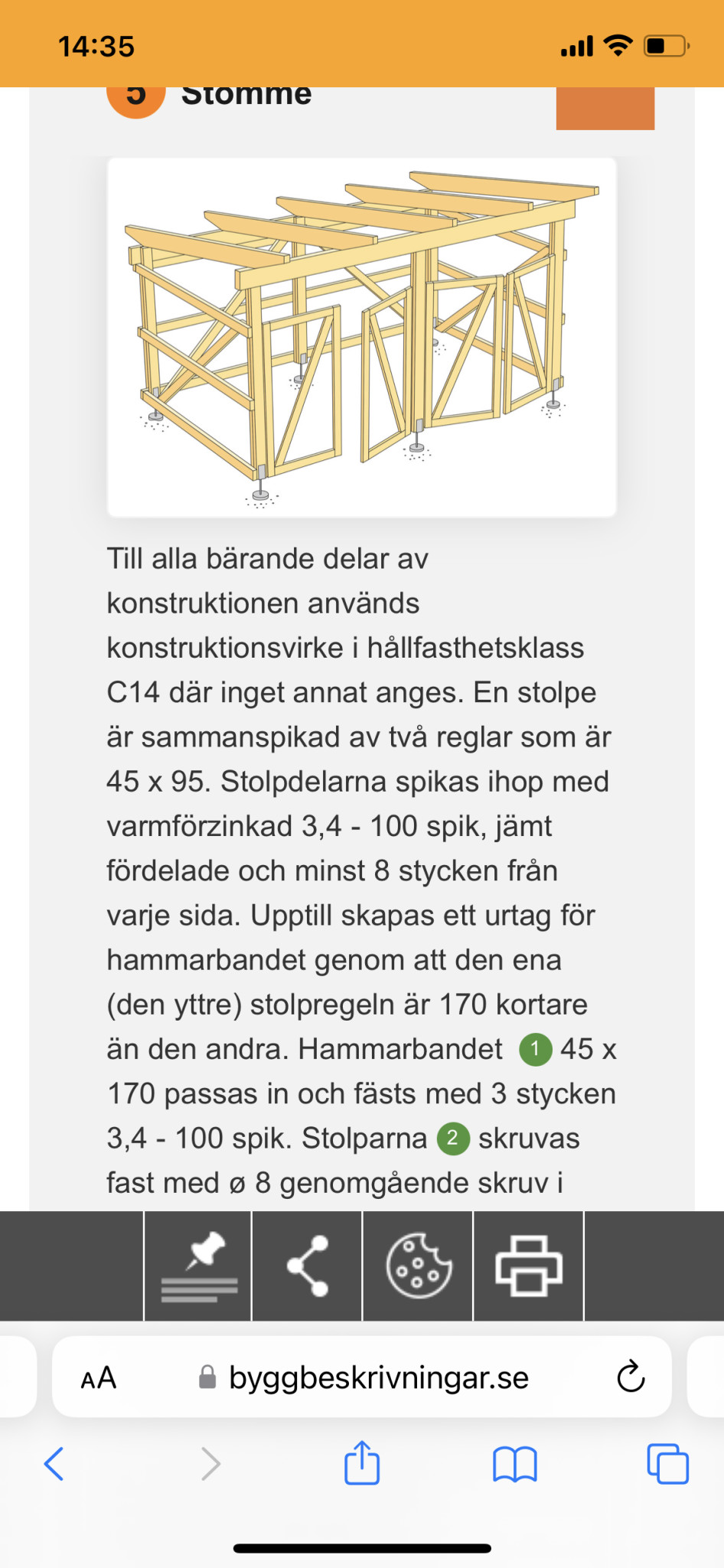

Hej! Ska bygga cykelförråd enligt det som finns på bygginstruktioner.se (med viss modifikation). Enligt instruktion ska man som stomme spika ihop 2st 45x95 reglar med ovanliggande hammarband (se print). Står att man ska använda 100mm spik. Kan det stämma? Då kommer ju spetsarna sticka ut tänker jag? Har 75x28 spik hemma. Är det för klent?
Hälsn Markus
