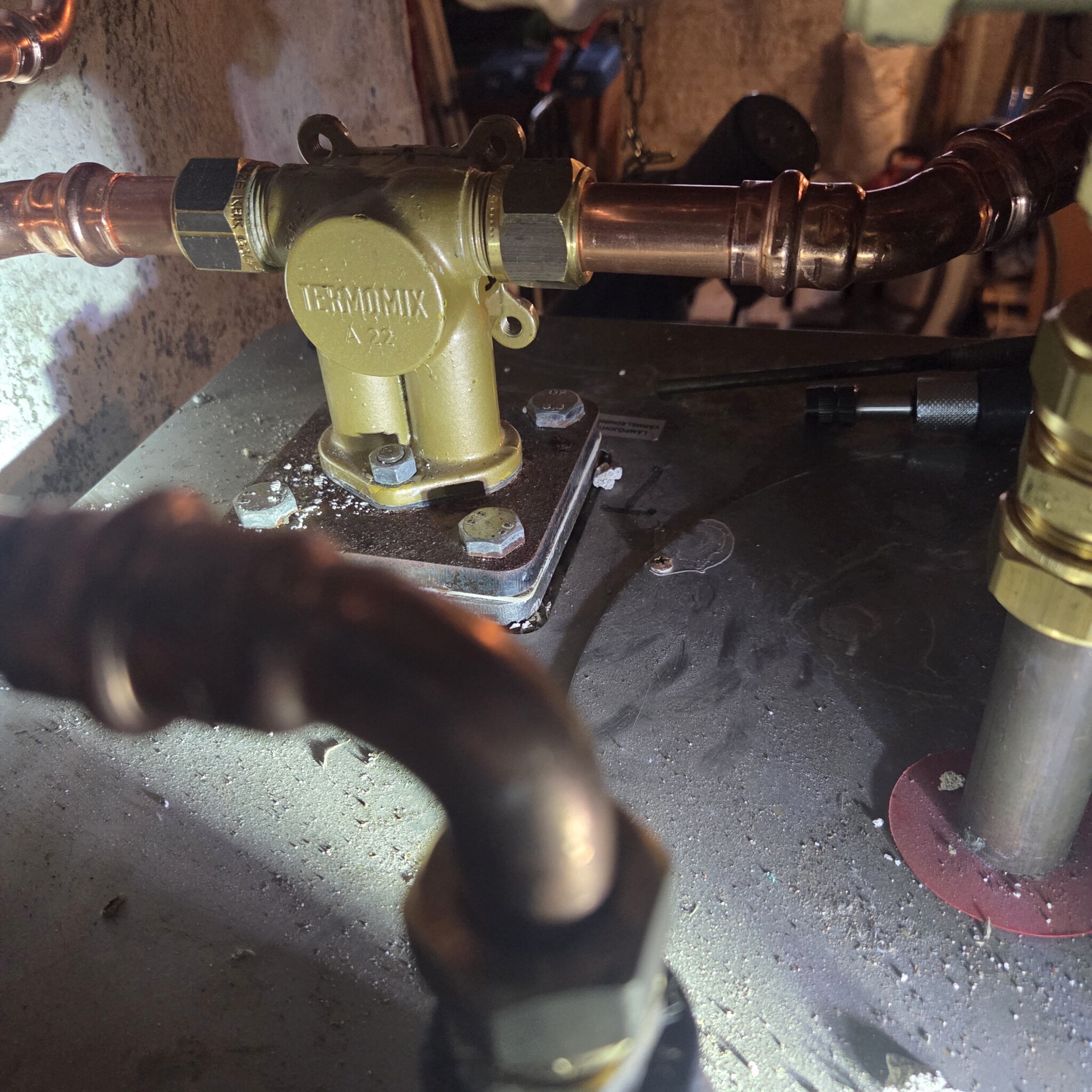

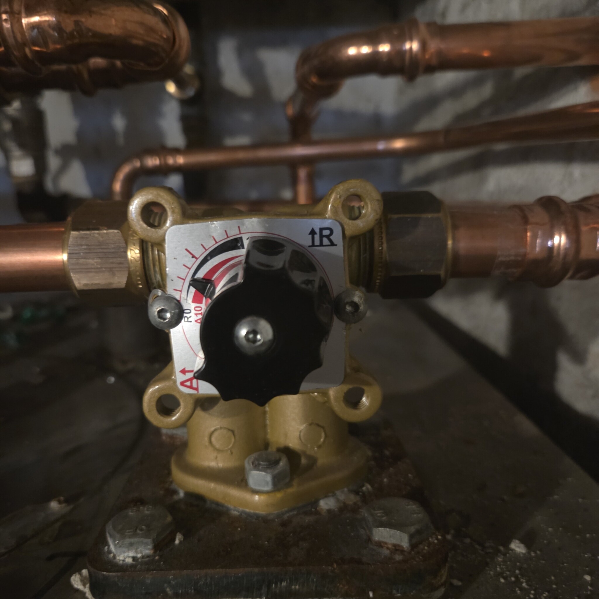

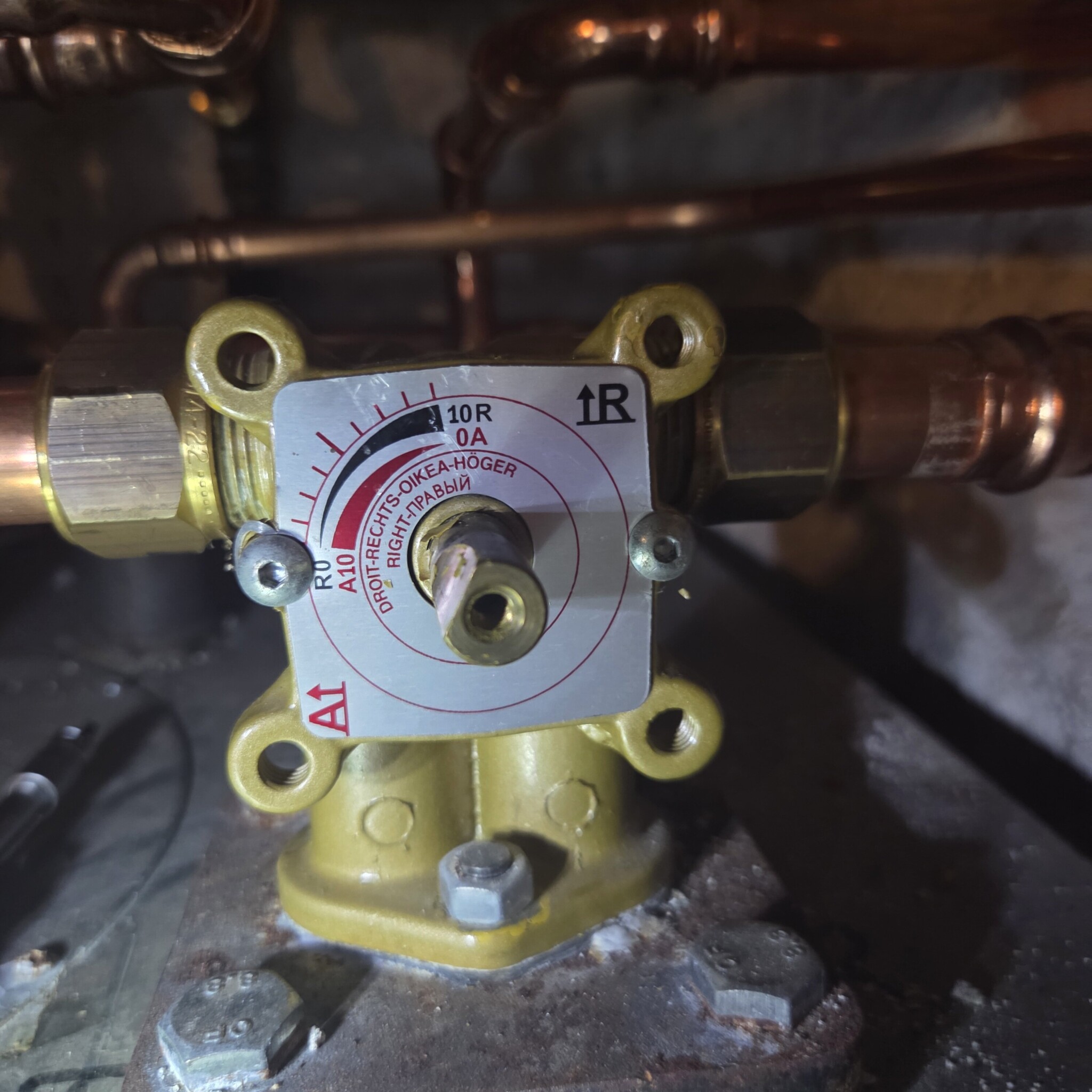

Har bytt ut min gamla kombipanna från 80 talet mot en 10 år gammal oljepanna som är konverterad till pelletsdrift.
Det sitter idag en shuntventil termomix a22 monterad som jag således vill montera automatikstyrning på. Har kikat på esbes reglering typ crd.
Dock var deras kundtjänst osäker på att det gick att montera på denna ventilen. Någon här som de facto vet om det går eller inte?
Om inte, vilken autostyrning skulle isåfall passa? Slipper gärna att byta ventilen om möjligt
Tack på förhand

På den shunten går det att sätta en äldre ESBE, det brukar följa med en pinne som gängas i ett av hålen. Nu har dom gjort om dom och då ska det vara en ESBE-shunt. ( allt för att få sälja sina egna delar ) Du har nu en 4 - vägs shunt. Du ska då skaffa en shuntautomtik som jag förstår. Det finns ett flertal av dito som kan monteras på shunten. Köp ingen som är sladdlös och den ska reglera efter utetempen. ESBE har en motor som har allt i sig och ska då ställas in på små knappar och en display. bara skit att se vad för värden som ska vara.

Tack för ditt svar. Jag misstänkte att det eventuellt var problem med att få ESBES nya regleringslösningar att passa så jag kikade faktiskt på ec home också. Så då får det bli en sådan ihop med utegivare.
