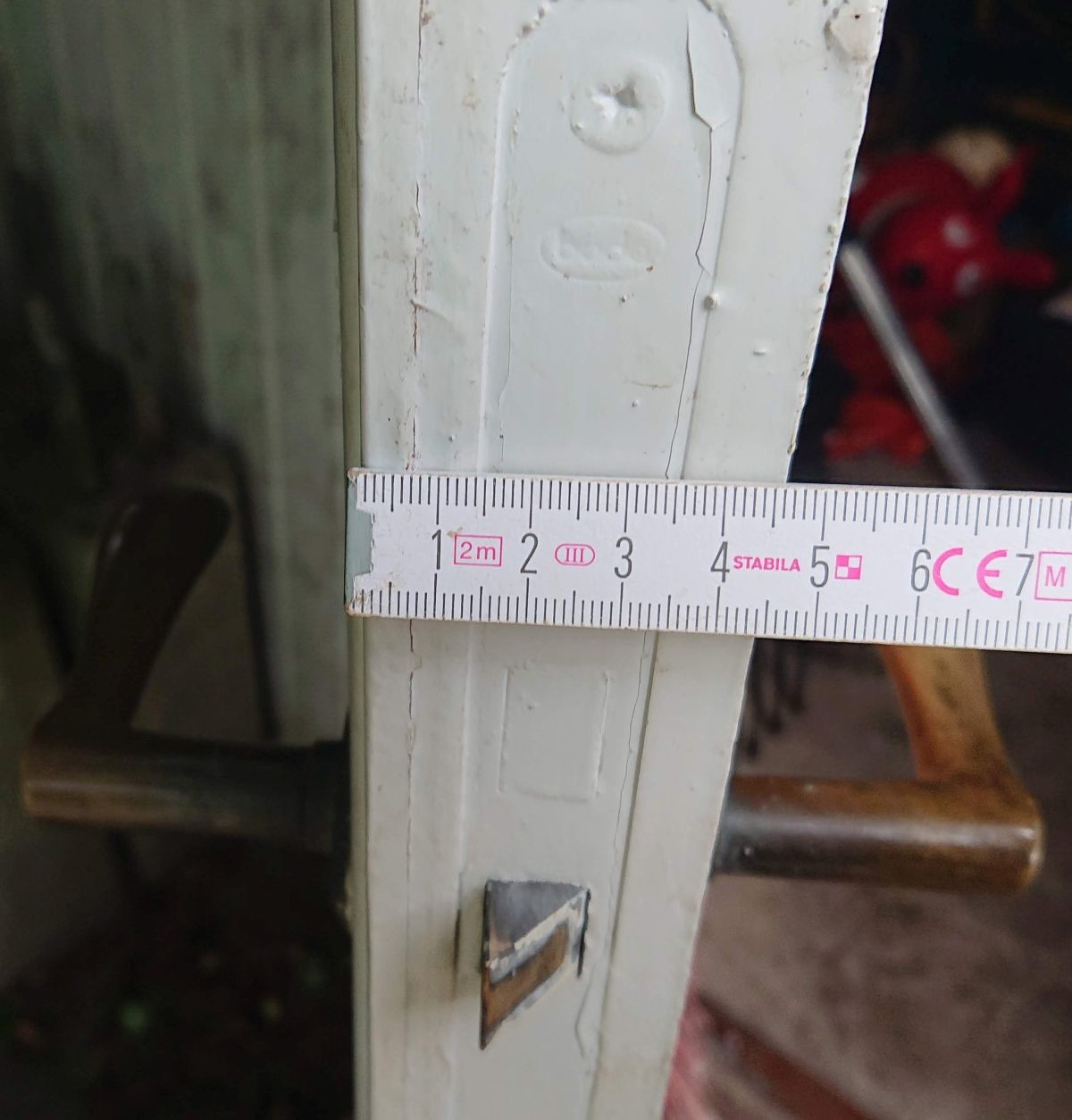

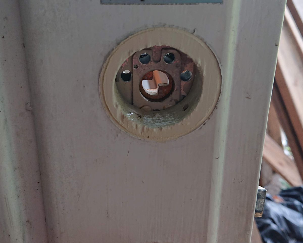

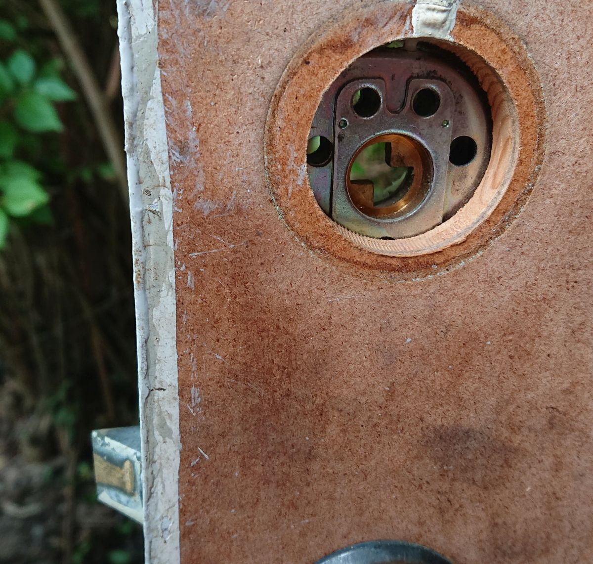

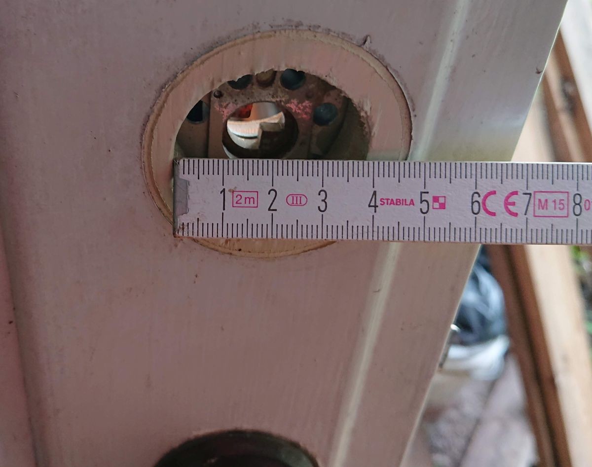

Här kommer en klassisk fråga, vilken låscylinder ska jag ha till min förrådsdörr?
Ska der vara rund eller oval? Vilka dimensioner är viktiga?
Har läst andra trådar men blir inte kllok på det.
Tacksam för all hjälp så jag vet vad som är viktigt.
Här är bilder på dörren med låskistan (uppladdade på imgur), vet inte om jag fångar det som är väsentligt:
MVH! /marcus
Bilder uppladdade nedan. Upptäckte inte knappen nedanför för att ladda upp med förrän efter... :-/

En oval låscylinder till det låshuset.
Regelkolven ser övermålad ut och du kanske måste skära runt den om den sitter hårt.
Om du däremot förvarar värdefulla saker i förrådet så kanske du bör se över säkerheten.
Den enda måttet du behöver bry dig om är höjden på cylinderringen, lite svårt att se på bilderna då dörren är påbyggd.
Jag skulle gissa på 16 eller 13mm men enklast är att mäta vad du har från låshuset på utsidan (på upphöjningen) och ut till utsida dörr i hålet där låscylindern ska sitta.
En låscylinder är 31mm lång så 31mm-uppmätt mått=höjd på cylinderring.
