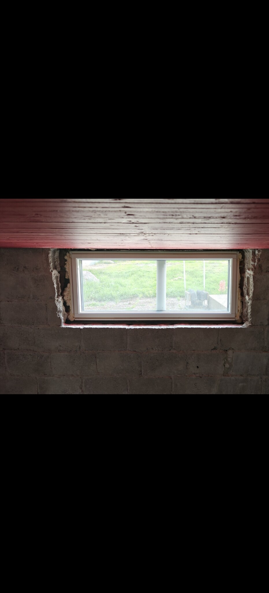

Vad ska man använda för bruk/lagningsmassa för att reparera skada runt fönstret i källaren innan putsning?
Tanken är att jag ska bygga en form runt fönstret för att säkerställa att lagningen blir rak och fin.
Det är en källarvägg i betonghålsten som sedan ska putsas så vill ha något material som putsen även fäster bra på.
Om du vill göra det i ett påslag så är Finjas laga vägg en bra produkt som man kan lägga på upp till 100mm i ett påslag..F Funkis1955 skrev:Vad ska man använda för bruk/lagningsmassa för att reparera skada runt fönstret i källaren innan putsning?
Tar du putsbruk B eller C så får du bygga på ca 10mm åt gången och låta det torka innan nästa påslag..
https://www.finja.se/storage/ma/106...F936CF9746BDA9407EC5F/Laga Vägg_162_PB_sv.pdf
Cementbruk A. Bra till det mesta.
https://www.combimix.com/se/produkter/betong/standardbetong/cementbruk-a
