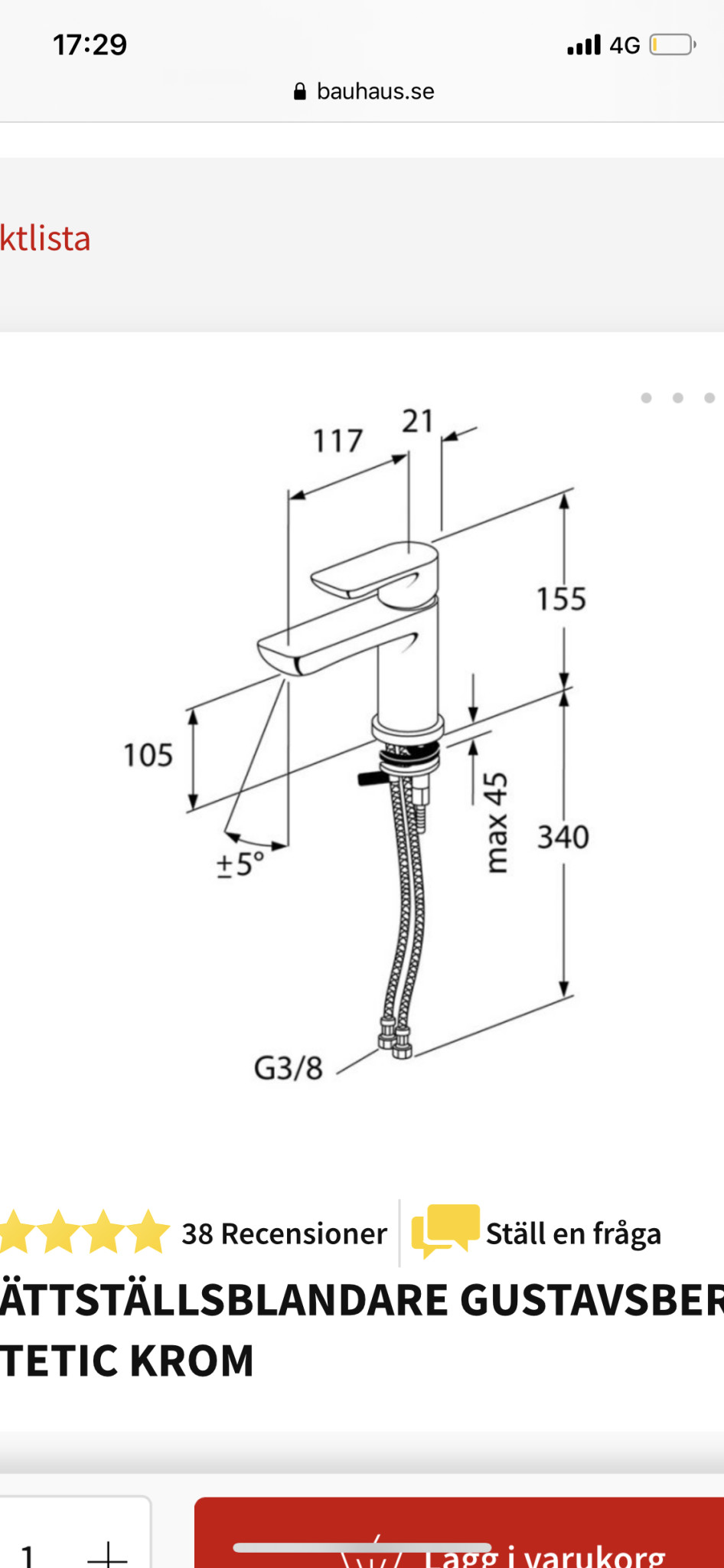

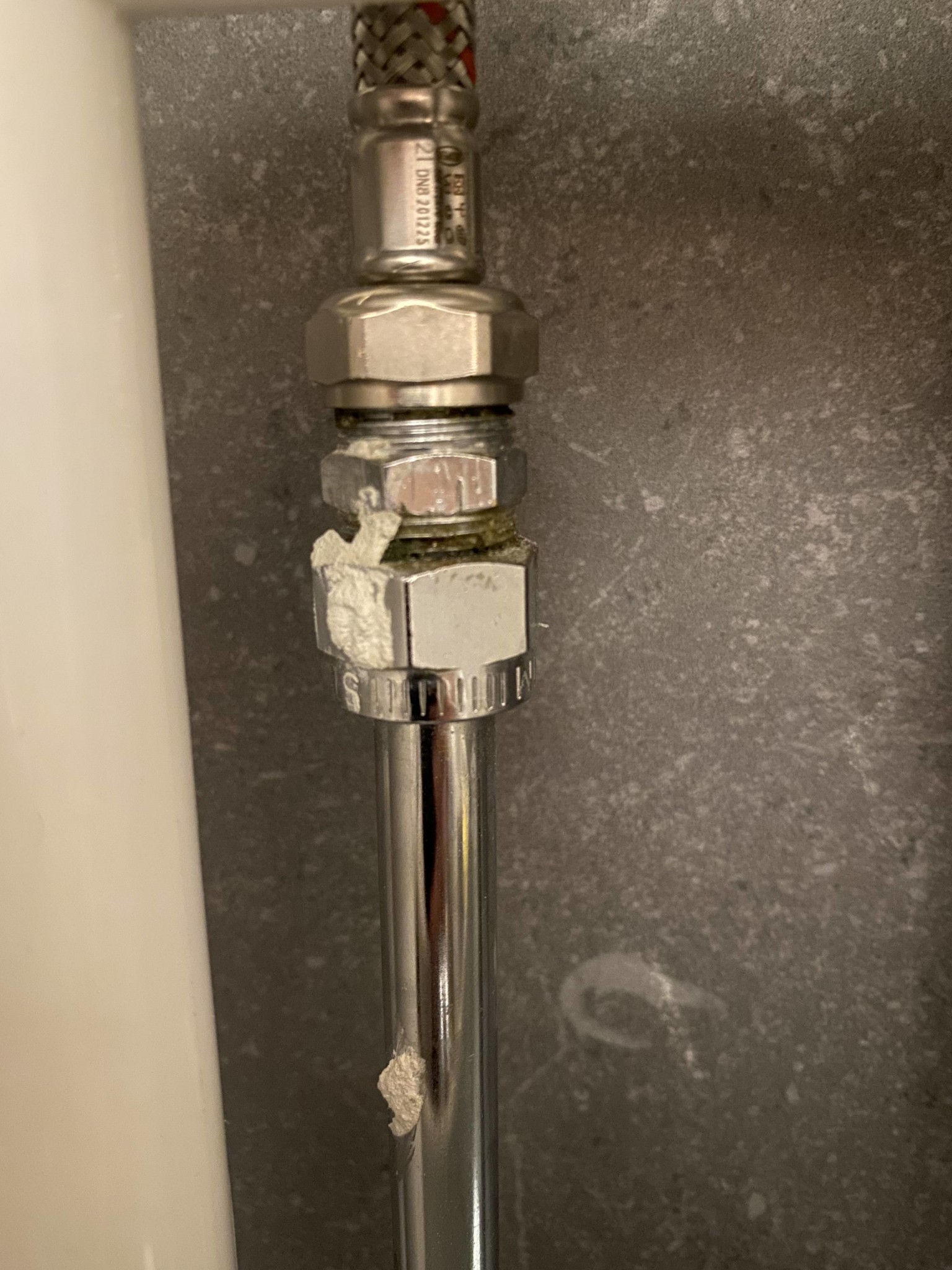

Hej! Behöver lite akut hjälp. Jag monterade ny blandare idag men slangarna var för korta så dom blev väldigt spända.
Vad för koppling kan jag köpa för att få några extra cm?

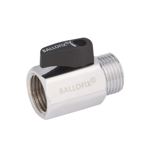

Kanske inte det snyggaste, men det verkar ju vara väldigt lite längd som saknas, och då kan man ju överväga att sätta dit en sådan här:
R10 utv r10 inv ska det vara för att det ska passa mot din kran.
För att det ska bli ordentligt tätt mot din kran (som jag antar har en packning?) är det en klar fördel om det är slät ansats, jag är inte 100 på att det är det på denna.
Längre flexslang , spx slang..
https://www.bauhaus.se/anslutningss...MI-L-4wdTh9QIVaEaRBR2elgajEAQYCCABEgJhTvD_BwE
400 mm finns nog åxå på Bauhaus
