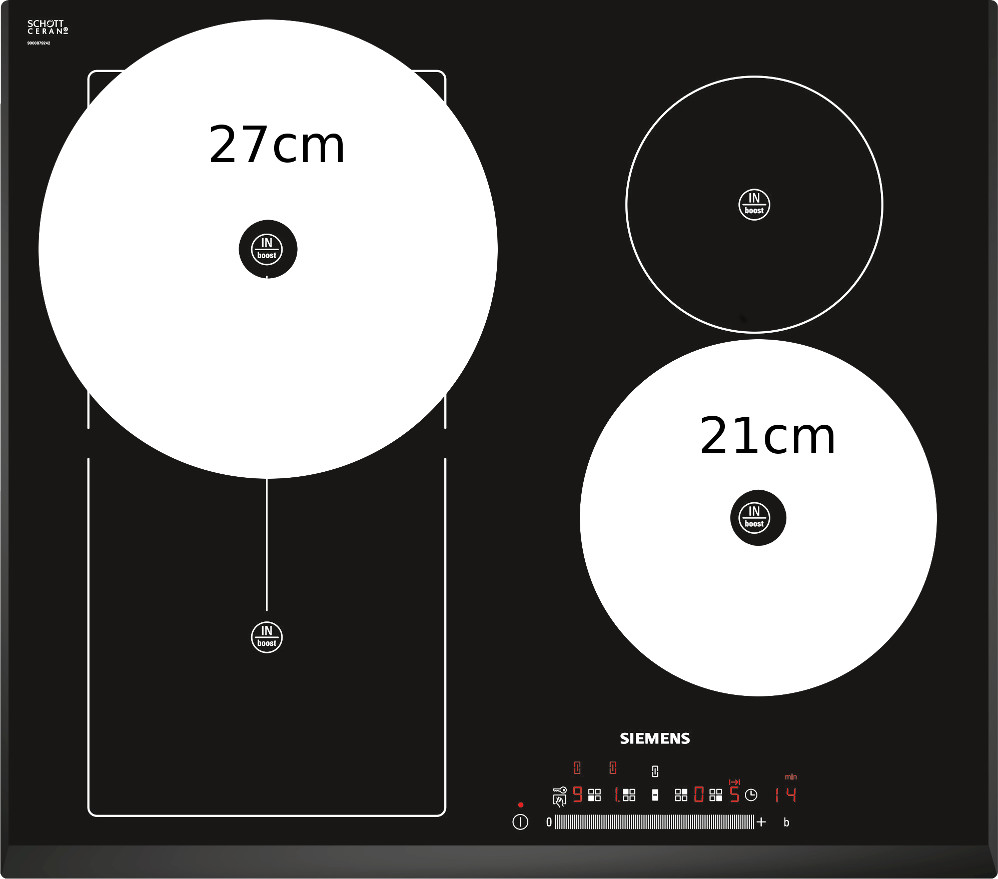

En möjlig nackdel med den nedersta är att de två kokzonerna till höger är väldigt nära varandra. Jag har en EH651FN17E (se där, ännu en variant!) och har jag min stora stekpanna på den stora zonen nere till höger så ryms mina stora kastruller inte riktigt på den övre zonen, och på den varianten du visar verkar det vara ännu närmare mellan de två zonerna.
Så länge garantin (allmän reklamationsrätt) gäller så känns detta inte som något problem. Men tack för feedback.LillaSandra skrev:En sak att tänka på med Siemens hällar är att de tydligen har problem med något styrkort (tror jag det var). Vi hade problem med att hällen kortslöt sig stup i kvarten, ringde till Siemens service efter 3 mån (småbarnsföräldrar, allt tar lång tid) som dock var snabba och tillmötesgående och skickade en tekniker som snabbt bytte kortet gratis.
Det stämmer. Dock har jag nu kollat med våran största (traktörpanna) och den kan man ha uppe till vänster, och den största kastrullen kan vi ha nere till höger, och detta funkar bra ihop. Att få plats med handtag är inget problem då det är rätt fritt runt hällen.TowaTei skrev:En möjlig nackdel med den nedersta är att de två kokzonerna till höger är väldigt nära varandra. Jag har en EH651FN17E (se där, ännu en variant!) och har jag min stora stekpanna på den stora zonen nere till höger så ryms mina stora kastruller inte riktigt på den övre zonen, och på den varianten du visar verkar det vara ännu närmare mellan de två zonerna.

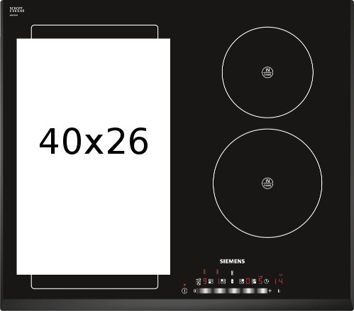

Annars funderar jag på att köpa en 40x26 rektangulär stekpanna (för matlådor, storkok etc) och kanske någon stekplatta (för kanske pannkakor etc). Den har drygt dubbelt så stor yta som den största stekpannan jag har idag.
