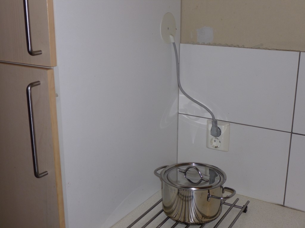

Och gör du fel kan det bli så här, och man kan få dras med det hela livet :p
Men det går att leva med det också.

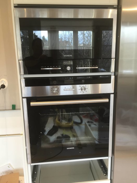

Ett par bilder som jag hittade
. Inbyggd ugn och mikrovågsugn i en vit köksinredning med tom hyllplats ovanför.
Siemens inbyggda ugn och mikrovågsugn i kök, reflektion och verktyg syns i glaset.

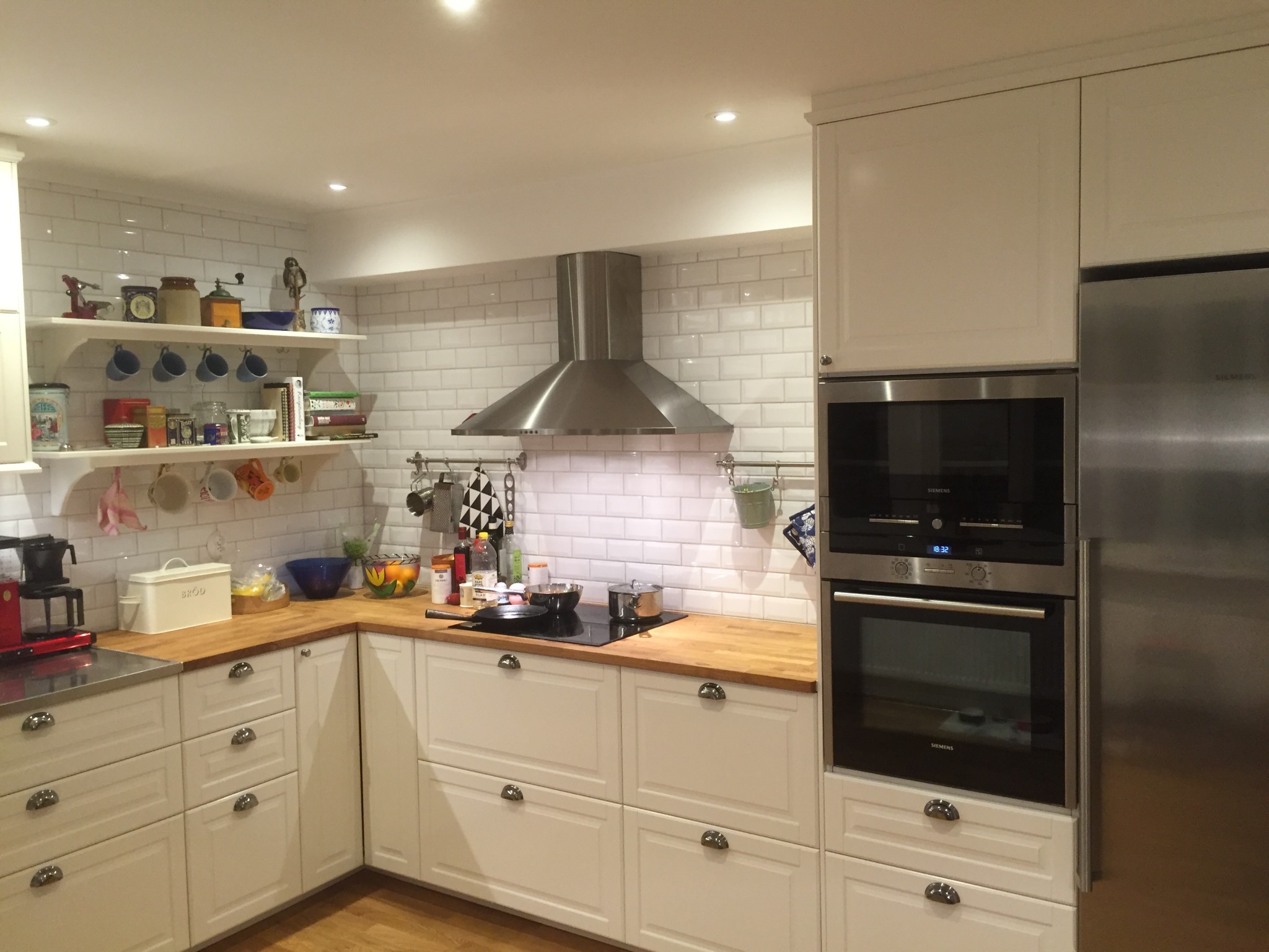

P
Ändrade sedan om hyllan då det blev för stort mellanrum mellan ugn och micro.
Kök med vit inredning, öppna hyllor mellan inbyggd ugn och mikrovågsugn, kakelvägg och träbänkskiva.
