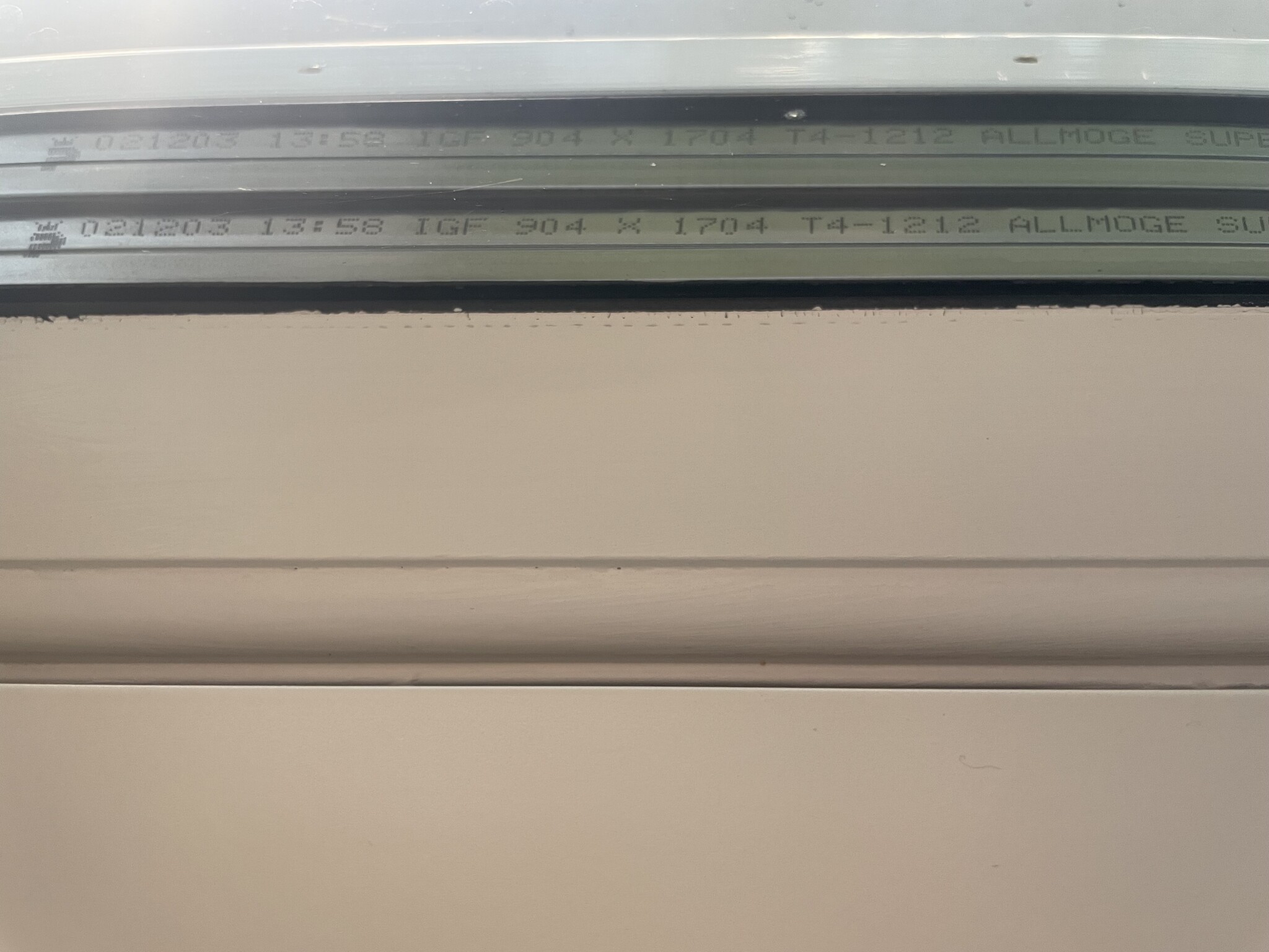

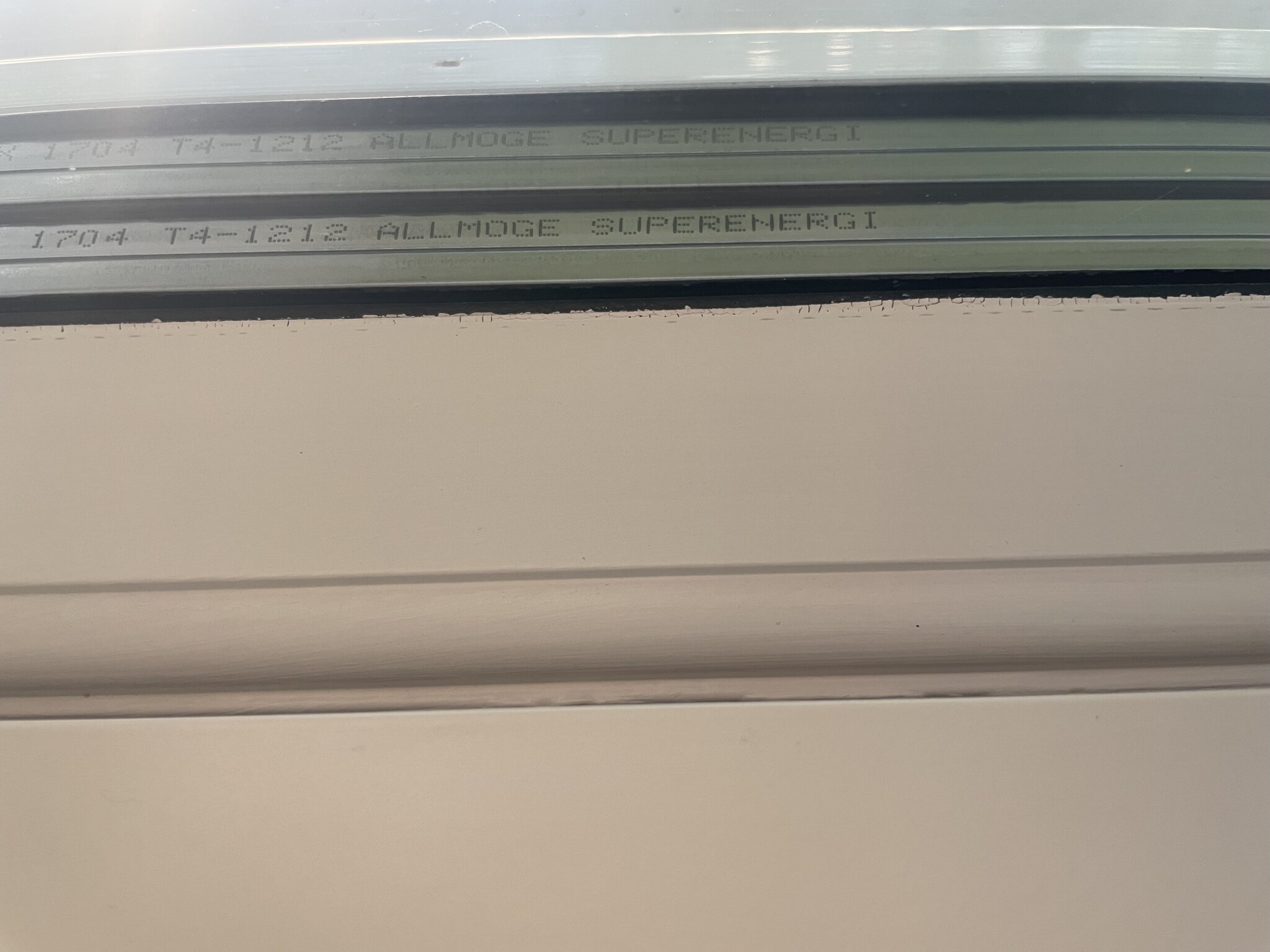

Behöver hjälp med att identifiera vilken fönstertillverkare detta är? Jag tyckte att symbolen liknande en krona så jag tänkte att det var Kronfönster men, med kontakt med det så var det inte deras.
Någon som vet?

Har du någon bild på symbolen som liknar en krona?

Ja om du zoomar in ena bilden så ser du i ytterkant både nr och denna symbol, som jag kan tycka liknar en krona.
Fönstertillverkaren står sällan i glaset, det brukar stå på karmen
Edit: "Kronan" du pratar om är P-märkningen

Det ser ut som P-märket. Ett kvalitetsmärke alla tillverkare kan sätta på sina fönster om dom låter Rise (före detta statens provningsanstall) testa och godkänna produkten.

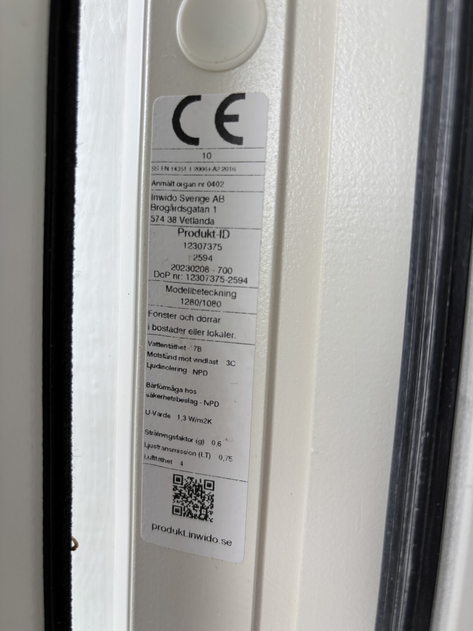

Vart på karmen brukar man hitta en märkning? Tycker jag öppnat fönsterna och tittat på sidorna, uppe/nere utan att se någon form av märkning. Hur kan en sådan märkning se ut? Är det liksom ett klistermärke, tryckt i träet?

Allmogefönster? Om man tittar på bilderna ser man stt det står ”allmoge super…”.
På våra Elltfönster står det ”elit superenergi”….

Texten som syns på bild visar typ av glas storlek och när det är tillverkat samt tillverkare. Om en kasett börja läcka och det blir kondens mellan glasen ser man när glaset är tillverkat, vanligt med 10-års garanti på glaskasetten. Utvändigt på karmen alltså i väggen brukar det stå typ av fönster och storlek. Med en bättre bild på fönstret kanske någon ser fabrikat.

Ja, öppnar du ett fönster så brukar det sitta en etikett på gångjärnssidan i karmen likt denna
Etikett med CE-märke på fönsterkarmens gångjärnssida från Inwido Sverige AB, innehållande produkt-ID och tekniska specifikationer.
