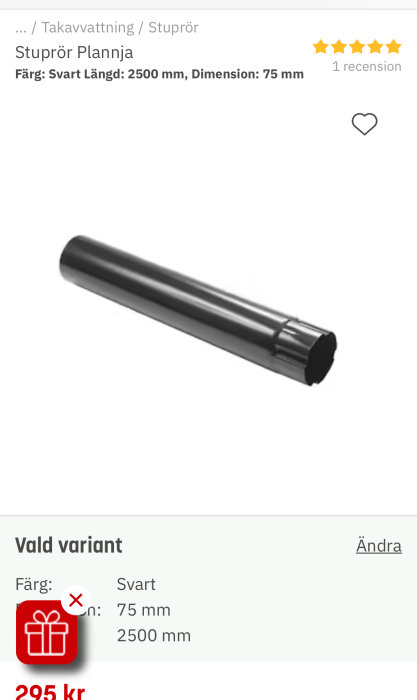

En snabb googling gav priset på 1750kr för 2m koppar stuprör..
Vanligt stuprör svart 295kr för 2.5m
  • Kopparstuprör 80 mm från Kopparspecialisten, pris 1750 kr, visas på en webbsida.
  • Svart stuprör från Plannja, längd 2500 mm, dimension 75 mm, pris 295 kr.

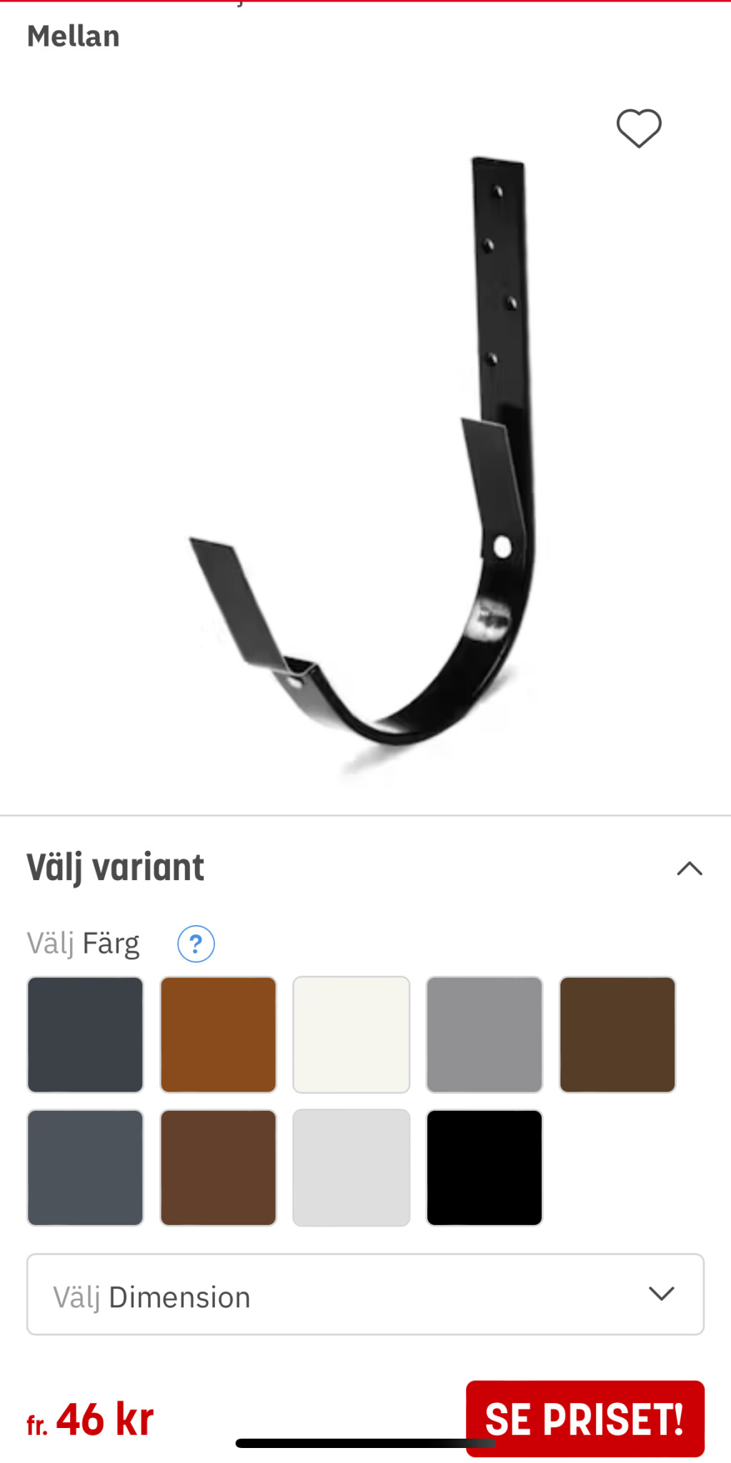

Rännkrok koppar 295kr/st
Vanlig svart rännkrok 46kr/st
  • Kopparfärgad rännkrok med pris och produktinformation från Kopparspecialisten.
  • Svart rännkrok i metall för hängränna, med hål för montering. Finns i flera färger och storlekar; pris från 46 kr.
