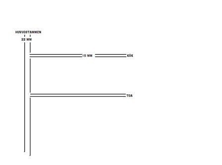

Jag håller på att dra om allt vatten i huset och står i ett dilemma.
Allt vatten till övervåningen kommer gå i ett schakt där jag tänkte dra 22mm rör. Men gör jag så kommer varmvattnet till kranen gå ca 5m i 22mm rör och jag funderar på om man ska gå ner i dimension för att snabbare få varmt vatten? Hur snålt kan man gå innan man stryper flödet märkbart?
Jag har en massa rör-i-rör 15x2,5mm.

Jag har nyligen varit i samma dilemma och det jag kom fram till är att det normalt sett är ok att köra med 15/16mm rör så länge sträckan är under ca 12 meter. Men då gäller det att det röret bara försörjer ett badrum så att inte flera personer duschar samtidigt med endast ett 15mm rör som försörjare av vatten.
I mitt fall kommer jag ha nästan 20m rör och då hade jag inget annat val än att köra med 20mm rör. Jag kompenserar den större rördimensionen med ett VVC system istället så att jag altid har varmt vatten i kranen.
