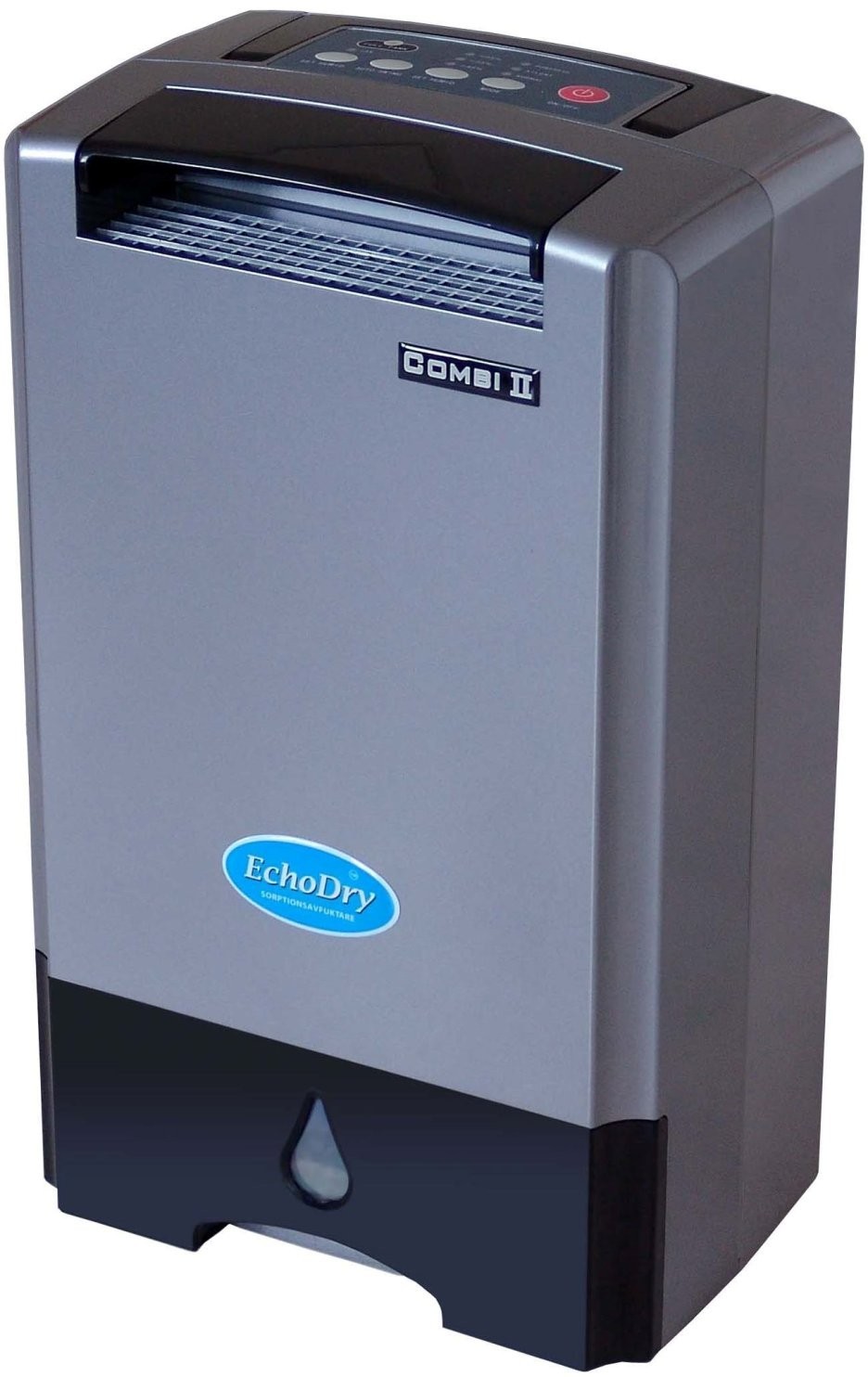

Har följande avfuktningsarsenal:
Echodry Combi2
Sorptionsavfuktare = har hör avfuktningseffekt även vid lägre temperaturer.
Står sedan typ 3 år i garaget där vi har det frostsäkert, alltså ner till typ +5.
Den drar väl en del ström när den går som mest, men den effekten ersätter ju behovet av annan uppvärmning när det är kallt ute.
Inte kört med slang, bara inbyggda kärlet.
Ett fåtal knappar för styrning av luftfuktighet och vilket luftflöde man önskar.
Låter en del (högfrekvent ljud), även vid inställningen low.
Nöjd, funkar bra.
Tror vi betalade 1500-2000 kronor för den.

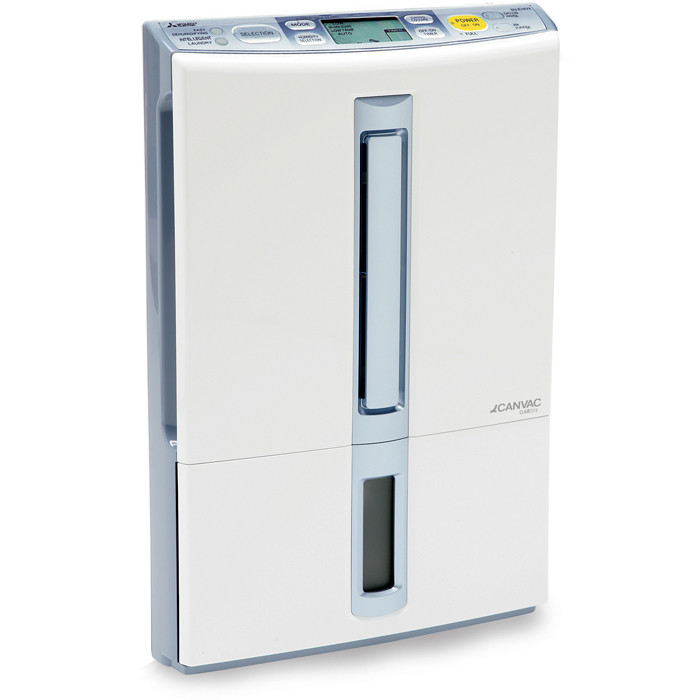

Mitsubishi MJ-E16VX
Kompressoravfuktare.
Har den i tvättstuga där vi för närvarande har husets enda dusch.
Avfuktar mycket effektivt.
Många inställningsmöjligheter, även om vi alltid har den insatt på fuktstyrt, då på 50%.
Inga direkta inställningsmöjligheter för luftflöde, kanske att det finns några indirekta -dock inget jag har noterat.
Låter en del, säker decibelmässigt lika mycket som EchoDryen, men då det är mer lågfrekvent så känns det mer harmoniskt.
Man hör även vissa kompressorljud, men jag tycker det är oväntat lite.
Haft den 7-8 år, går som en klocka.
Tror vi betalade drygt 4000 för den, nu typ 3800.
Rekommenderas.

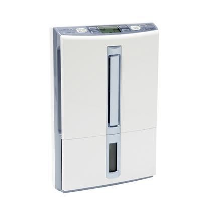

Mitsubishi MJ-E14CG
Har den i torkrummet.
Denna ser till utseendet nästan exakt ut som min äldre MJ.E16VX, men denna blåser inte lika starkt.
Kan inte se att modellerna skiljer sig åt i spec. Inte heller hittat något inställningsrelaterat. Utifrån detta var jag inne på att reklamera den, men så gick tiden.
För att få bra schwung i torkandet kompletterade vi med en bordsfläkt som vi kör på tid.
Många inställningsmöjligheter, här växlar vi mellan programmet för tvätttorknings och 50%.
Iom att luftflödet är lägre än min andra Mitsu så låter den också mindre.
Haft den 2-3 år, går som en klocka.
Om luftflödet hade varit samma som på min andra Mitsubishi så hade jag utan tvekan rekommenderat den.
Nu blir lite mer ett nja.
(nu när jag ändå sitter här så passar jag på att dra iväg ett mail till generalagenten - återkommer).
Generellt gällande alla tre modeller - ljudmässigt är det inget jag skulle ha 'inne' i huset.
Utan passar bäst till badrum, tvättstuga, garage o.s.v.
