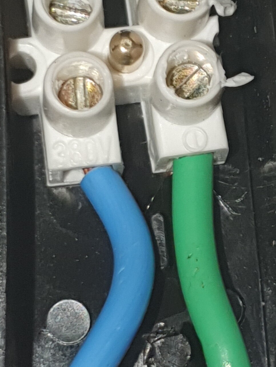

Vilken är fasledare utav dessa, den blå eller den gröna?
(Sägs att blå alltid neutral, men voltmärkning sitter där?)
-plan att koppla till en sladd m blå (neutral) och brun (fasledare) och sätta in i vägguttag. Tacksam för svar!

Tyvärr är det omöjligt att veta utan att mäta, färgen ger dig en hint, men är inte facit.
Dock spelar det ingen roll vad som är vad om du ska koppla in ett vägguttag.
BirgitS och 1 till
Som sagt, färgen ger en hint men är inget facit.
Måste mätas.
Spänningsmärkningen är en märkning för vad plinten tål, den är ingen märkning för funktion.
Dilato och 1 till

Ok märkning för vad plinten tål. Toppen! Och andra? Cirkel med "lodstreck"
Det är egentligen irrelevant. Mät mot jord för att identifiera vilken ledare som fyller vilken funktion. 230V = fas 0V = nolla.
Vad är det för apparat du ska ansluta?
Eftersom en sladd i vägguttag kan vändas hur som helst spelar det ingen roll hur du kopplar.

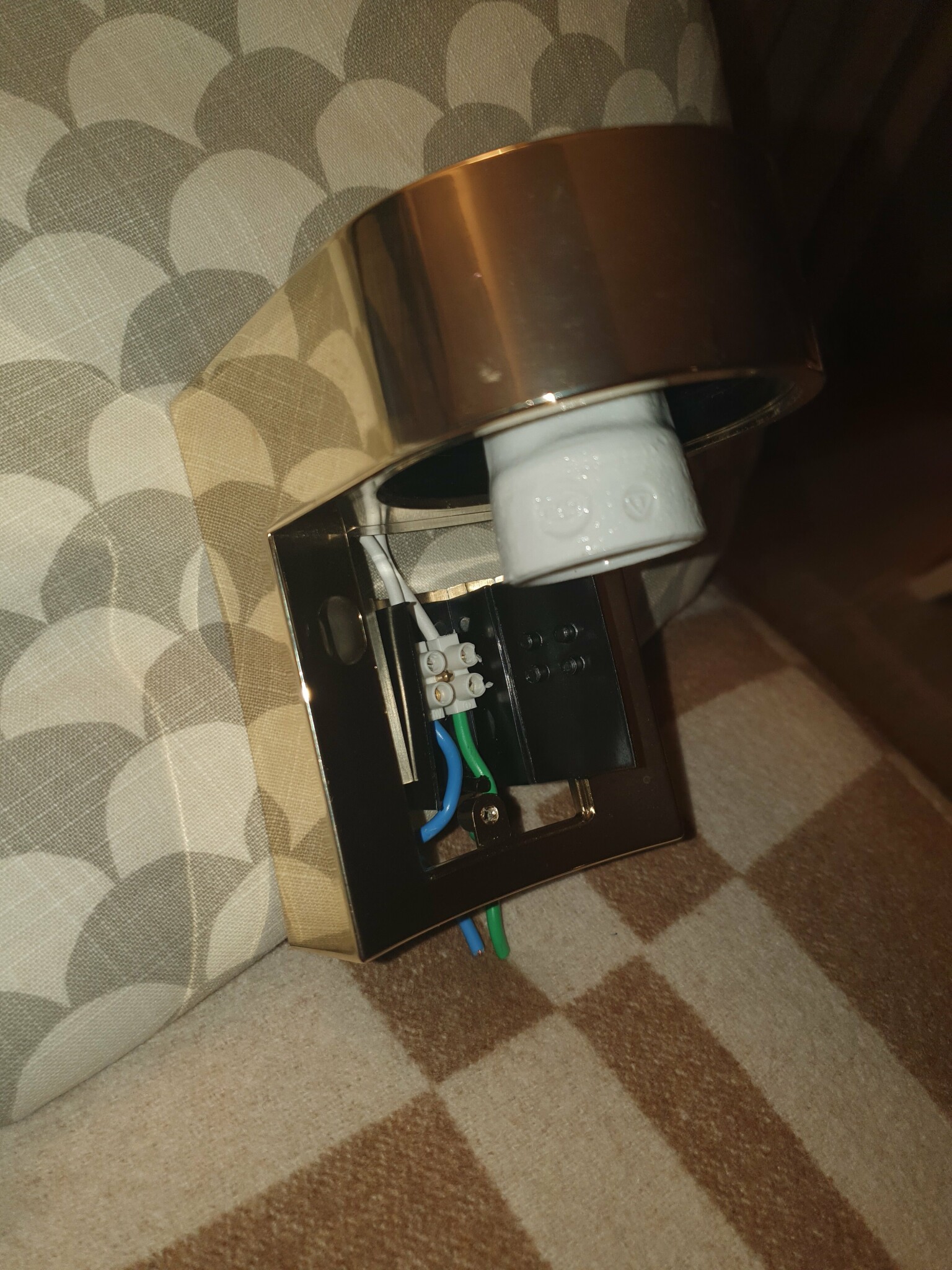

Ok. En liten vägglampa (bild). Ska få en vanlig sladd + stickkontakt

Ok. Precis som nämnts kommer det inte spela någon roll hur man kopplar. Glöm inte dragavlastning! :)

Eftersom det är en lampa så spelar det ingen roll, men man vill egentligen ha fasen i botten på lampsockeln men då det är kabel som går att vända så kan man inte alltid få det.
Ska man gå efter reglerna så bör blå vara nolla och grön tändtråd men går inte att veta.
Regeln säger att nolla ska vara blå men blå behöver inte vara nolla dessutom. Sen finns det så mycket löst folk som inte gör som man bör så inga garantier någonstans.
