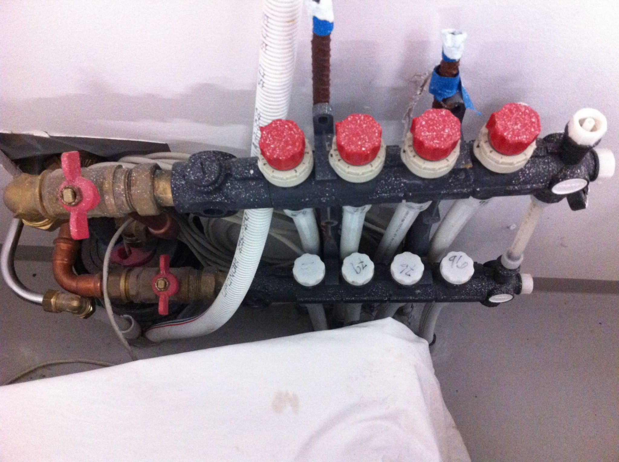

hej, har någon ett förslag på hur jag kan lösa detta?
jag har fyra slingor (inga innerväggar) i garagets platta (uponor)
var på bauhaus idag för att köpa styrdon/termostater men det enda de hade var en trödlös variant för 1600:- som dessutom var invändigt gängad (adapter?)
x4 blir det en rätt saftig lösning för att hålla garaget frostfritt
finns det någon billigare lösning? mekaniska som man har på element?
koppla om så man kör samma termostat/styrdon på alla fyra slingor?
bara köra en av slingorna?

Jag kör fullt flöde på alla slingor, och har en (änsålänge) manuell shunt som styr värmen ut på slingorna.
Finns ingen anledning att ha separata styrningar på slingor som finns i samma utrymme.

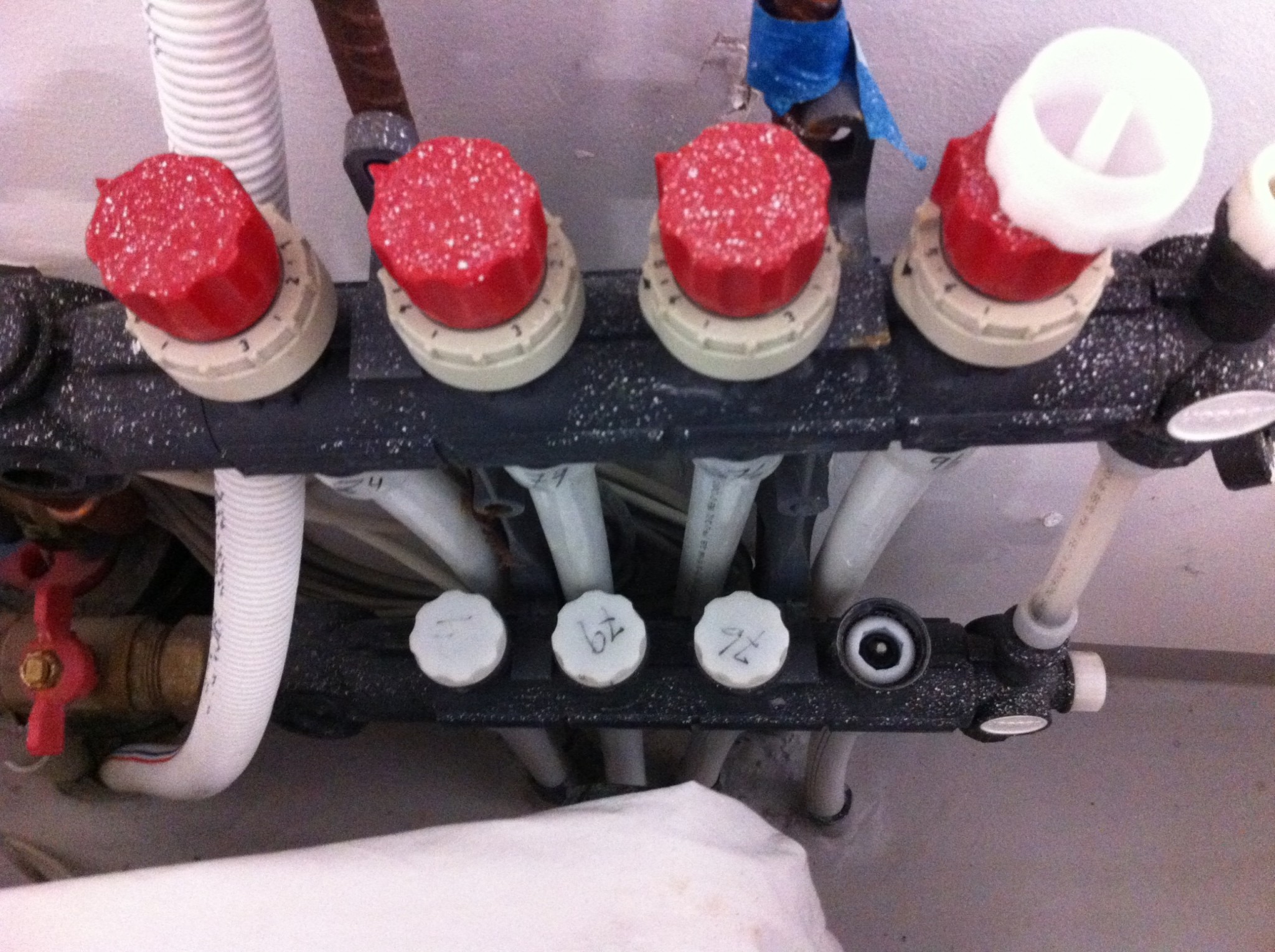

jag testade att skruva upp de vita locken men det blev typ 30grader för varmt
slingorna är kopplade på husets panna men jag vill köra en betydligt lägre temperatur i garaget.
har ingen shunt, borde jag ha det?

Vad har du för panna?
De flesta golvvärmesystem har både en separat pump, och en shunt som sitter strax före för att få rätt temp ut, och för att begränsa så du inte för för hög temp ut
Varför separat pump, jo man vill gärna ha lite högre flöde i slingorna än till elementen för att fördela värmen bättre.

nibe 360p, japp kulvert till vänster sitter direkt på husets rör utan något mellan.

En golvtermostat som är ytmonterad tror jag inte på, en som är nere i betongen funkar nog fint, betongen kyls inte av så fort.
Hmm, bör ju ha nåt som begränsar maxtempen till slingorna, vanliga termostater gör ju inte det, men en shunt däremot. Kostnadskäl förstår jag, tror nog att pump, shunt och -styrning är billigaste sättet.

Det enklaste (jag kör själv så) är att koppla cirkulationspumpens 220v matning via en rumstermostat.
Det bygger såklart på att du har en separat cirkulationspump som betjänar garaget.
Har du inte separat golvvärmepump/shunt till garaget så kan du enkelt bygga en enligt det tips jag gav här: http://www.byggahus.se/forum/varme-allmant/202122-tips-pa-billig-golvvarmeshunt.html

tror jag ska testa bara termostat först med givare nerborrad i betongen och sedan komplettera med en push 12 eller en pump om jag får dyra elräkningar

Jag har själv radiatorer i huset, men golvvärme i garaget. kör med en manuellt shunt + separat cirkulationspump http://www.rinkabyror.se/artikel/uponor-push-12/
När utetempen sjunker kommer pannan höja tempen allt cirkulationsvatten både till radiatorer och det som går via shunten till garaget och då stiger tempen även på vattnet til garaget.
Jag har ventilerna på fördelaren helt utskruvade.
Har funkat ypperligt i 10 år.

Om du väljer att köra reglering på slingorna så räcker den billigaste centralen som kostar ca500kr på rinkabyrör, har för mig trådade termostaterna kostar 200-300kr och styrdonen knappt 300kr där så det blir väl en 2000kr totalt. Styrdonen finns i två versioner, med utvändig gänga för din fördelare och invändig för mässingsversionen.
