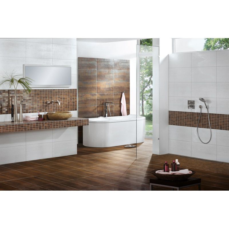

Vet inte var du tänkt att handla, bör ju vara i en riktig affär så att du kan kolla på klinkern innan eftersom man inte kan lita på att färger ser rätt ut på bildskärmen och vilken budget du har, så jag kollade på Bauhaus.
En som går i brunt med metallisk lyster som kan passa om fiskbensparketten är blank.
https://www.bauhaus.se/trend-metallic-iron-30x60
