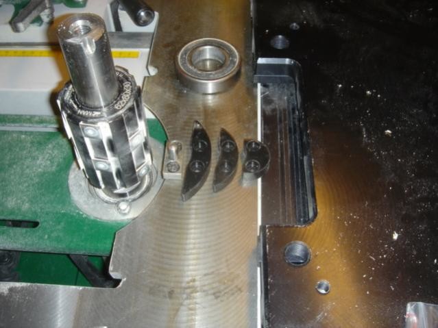

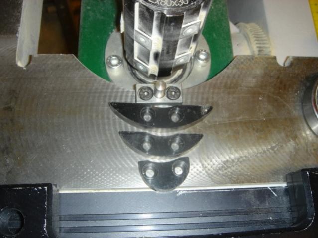

Om du inte använder styrkullager till din MF30 så finns ett tillbehör till X-Y bordet som bara är avsett att användas ihop med det. Mallen ska då fästas i kanten på X-Y bordet med 2 skruvar. Mallen ska gå mot en "styrpinne" som finns i 4 modeller (storlekar). Den minsta är en pinne med diam. 8 mm. Dom andra 3 är halvcirklar i olika storlekar.
Vad beträffar kullager så tar Toolbox ca 150:-. Köpte samma på classe för 19:- på utförsäljning och det fungerar hur bra som helst.
Hållarna för fräsmallen i X-Y bordet är undanfällda på bilden av säkerhetsskäl.
De 4 olika modellerna av "styrpinnar".

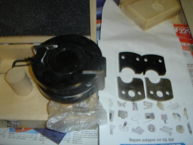

Så här ser min Jula frässats ut. Till höger ser du säkerhetsstålen är spegelvända och svarta. Just för att dom är svarta så kanske dom inte syns på bilden. En mer skrämmande tanke är att Jula haft en 20% -ig prishöjning med senaste katalogsläppet, och för att kunna hålla samma pris köper man in frässatser utan säkerhetsstål. Men så fräcka kan dom väl inte vara?:confused:

Ska du mallfräsa tycker jag du ska skaffa en sådan kutter jag har på bilden med vändskär. Då behövs inga säkerhetsstål. Kuttern i sig själv är säkerhetsstålet/avvisaren. Sen är det inga stora saker heller som kan lossa.
