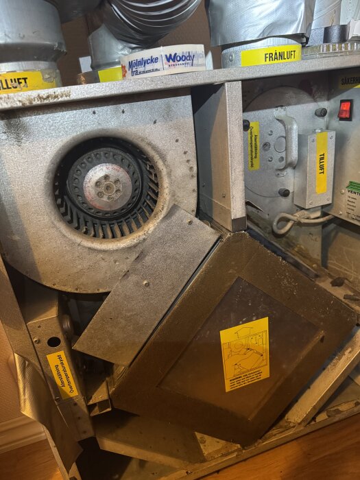

Hej. Jag inser att min ventilation ej funkar som den ska🙈 Fläkten som ni ser till vänster står helt still? Vad gör man? 🙈 och det verkar rätt dött i ventilerna runtom i huset med, undrar just hur länge ja haft de såhär😩

Snurrar fläkthjulet lätt om du snurrar den med fingrarna?
Kan vara kondensatorn som har gett upp, kan räcka att byta kondensatorn, annars går det att byta fläktmotorn/fläkten.

Den snurrar trögt, beställt ny fläkt nu å hoppas på att det bara är den som är sönder😉
