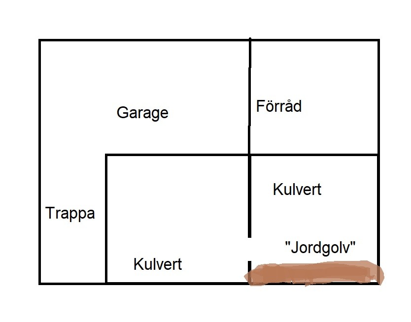

Vi övertog ett hus från -65 som från början hade garage i källaren (nerfart från gatan). Några år senare enligt ritningar byggde man på uppfarten med en ny garagebyggnad som sitter ihop med huvudbyggnad. Garaget ligger i gatunivå men sen är det en kulvert under betongbjälklaget som nås via dörr.

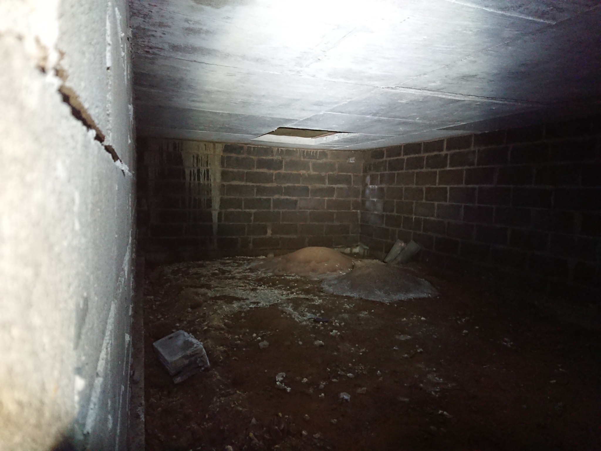

Garaget i sig delades in i garage och förråd med vägg emellan. Kulverten under garagedelen är gjuten betong, men i anliggande kulvert (som man når genom en 1x1 m öppning) under förrådet är det bara jord. Gubben som bodde här hade tänkt göra det till en smörjgrov (därför det sitter en fastgjuten trälucka mitt i förrådsgolvet)
Vi rev upp trägolvet som låg på och bjälklaget i förrådet är inte färdiggjutet. Nu pratar sambon om att ta in någon som kan flytspackla eller gjuta på det som fattas (ca 5-10 cm) och kunna använda som garage.
Men jag är osäker på bjälklagets skick. Det är ihåligt på vissa ställen i garagebjälklaget, tyder väl på att betongen kan ha börjat släppa på vissa ställen. Tittade under förrådsbjälklaget och noterade ganska stora fuktavfällningar på undersidan. Är osäkert om det kommer ovanifrån (läckage genom bjälklaget) eller från jorden. Har även sett saltutfällning på ovansidan på vissa fläckar.
VILKA bör man kontakta för att få en koll på skicket på betongen innan man smäller på ny betong eller flytspacklar? Kanske överdrift men vill ogärna vara med om att det förvärrar.
Blir ju en himla jobb att gå in och gjuta eller fylla igen utrymmet under förståss men bra att känna till risker och möjliga åtgärder.
Tror inte det syns så bra på bilden så kan v.b. ta en ny bild.
  • Skiss av byggnadsplan med garage, förråd, trappa, kulvert och jordgolv markerat.
  • Mörkt, trångt kryputrymme under hus med tegelväggar, jordgolv och spår av rörelse eller grävning.
