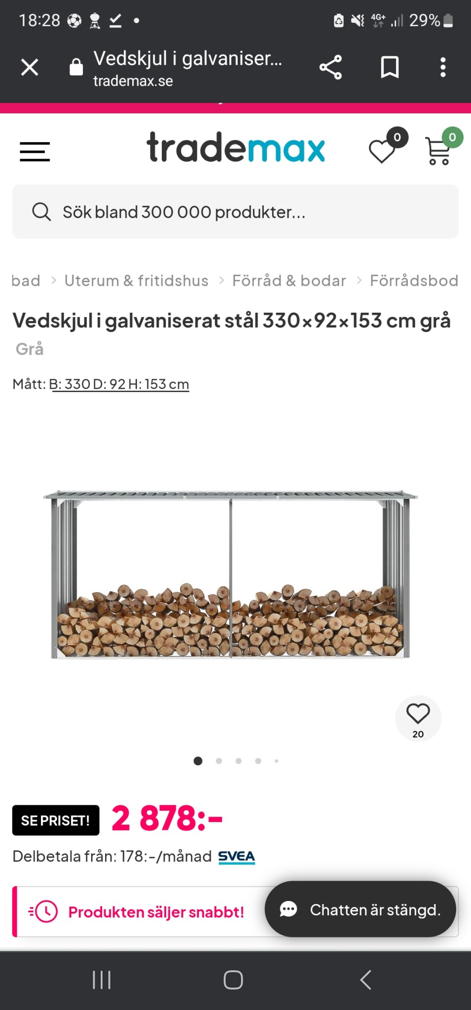

Jag skulle vilja ha detta vedskjulet. Jag förstår inte varför alla vedskjul man tittar på är öppna bak och fram? Varför inte väggar? Det kommer ju regna in och då blir veden blöt.

Taket ska ju ha lite överlapp som skyddar det mesta av regnet.
Det är viktigt att en vedbod är luftig, men jag tycker det är en bättre lösning att göra en vedbod med fyra väggar och ha gles panel.
I detta fall handlar det säkert om att spara kostnad för material...
Dessa kit brukar vara ganska rappliga. Det kanske (?) kostar lite mer att bygga själv i trä med plåttak, men det blir så mycket bättre resultat.

Lite regn på veden spelar ingen roll
gaia och 1 till
Men då blir det ju blött?
Ja, men den lilla fukt som kommer från regn torkar snabbt igen om veden ligger under tak. Det är faktiskt värre om veden ligger för tätt och utan ordentlig ventilation, för då torkar den inte ordentligt itan börjar ruttna eller mögla istället.

Det kan knappast kallas vedskjul. Det är ju en ställning att torka ved i innan man kastar in den i vedskjulet. Anledningen att den är öppen på alla sidor är för att veden ska få ordentligt med blåst och sol och torka bra.

Är det inget bra köp menar du? Vad ska man ha för vedskjul då?

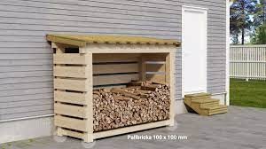

Nåt liknande något av detta, beroende på behov och förutsättningar...:
Vedförvaringsställ av trä ute vid husvägg, takskydd, staplad ved, gräs, staket, pall i förgrunden, text "Påbyggnad 100x100 mm."

Det beror väl helt på vad man förväntar sig.
Jag skulle aldrig betala det priset för det där som jag kan bygga med några träbitar och takplåtar.
Säkert fungerar den till att torka ved i du får troligen lite ytblöt ved om du låter den ligga i den ställningen hela tiden. Men det går ju att täcka sidorna med presseningar eller något annat om man vill.
Har man ont om tid så är det ju en snabb enkel lösning. Men eldar man lite mera med ved så räcker inte en sådan ställning långt.
En bra vedbod borde enligt mig ha ett glest golv så luften kan cirkulera därigenom också. Väggar som är så pass glesa att luft och vind kan passera igenom men ändå skydda mot regn som blåser sidlänges. Ett tak över för att skydda mot nederbörd i alla dess former. Jag skall bygga en sådan vedbod vilket år som helst för tillfället har jag bara ett tak med lite väl glesa väggar det fungerar men det blåser in lite onödigt mycket snö o regn.

Underligt varför det inte säljs optimala vedskjul då..

Det säljs väldigt mycket olika ooptimala prylar här i världen..
Den fukt som ska drivas ut ur veden är den som finns i den när trädet fälls, för det krävs inga väggar eller tak före midsommar. Därefter är ett tak (helst plåt) det enda som behövs, gärna en pressening på marken eller luftigt underlag som lastpallar.
Eventuellt regn från sidorna gör inget, den fukten dunstar lika fort som den kom.

Så om det fullständigt öser regn på veden i några dagar som det gör i Sverige ofta så menar du att det inte gör något?

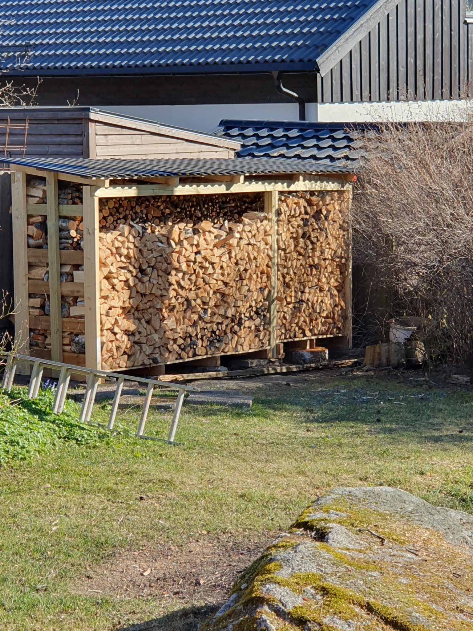

Hur mycket ved ska du ha i skjulet och kommer den att vara nykluven och blöt så att den ska torka först, eller är den torr och fin och ska bara lagras?
Den optimala vedförvaringen för dig finns i svaret på de där frågorna. Värmer du primärt med ved ska du nog ha en riktig vedbod med plats för en eldningssäsong minst. Är det bara stödeldning eller spontaneldning kanske det räcker med någonting enklare. Jag har exempelvis bara en spisinsats i huset och byggde en egen förvaring i samband med att jag lät ta ned björkarna på tomten. Luftigt eftersom veden är nykluven och ska torka. Byggt på ett par dagar och både större och billigare än vedförvaringen i första inlägget.
