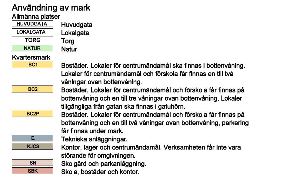

Vad avses med "markanvändning" i en detaljplan? Jag förstår att det omfattar nedanstående tabell, men kan det, t ex, även avse korsprickad och/eller punktprickad mark?

Nej, eftersom ett typexempel på en "liten avvikelse" kan vara att få bebygga några få kvadratmeter av prickad mark, så räknas det inte till markanvändning på samma sätt som tabellen i ditt inlägg.
Om man bygger något som inte stämmer överrens med DP. Som nämnt ovan, bostäder på mark som i DP är avsett att vara kontor. Det är svårt att få igenom som "liten" avvikelse
Att man vill bygga på prickmark är normalt inte tillåtet, men kan ibland tillåtas som liten avvikelse.
Med andra ord, om du vill bygga något som inte stämmer med DP... Vill du bygga en verkstad på en fastighet som enligt DP är avsedd för boende...
