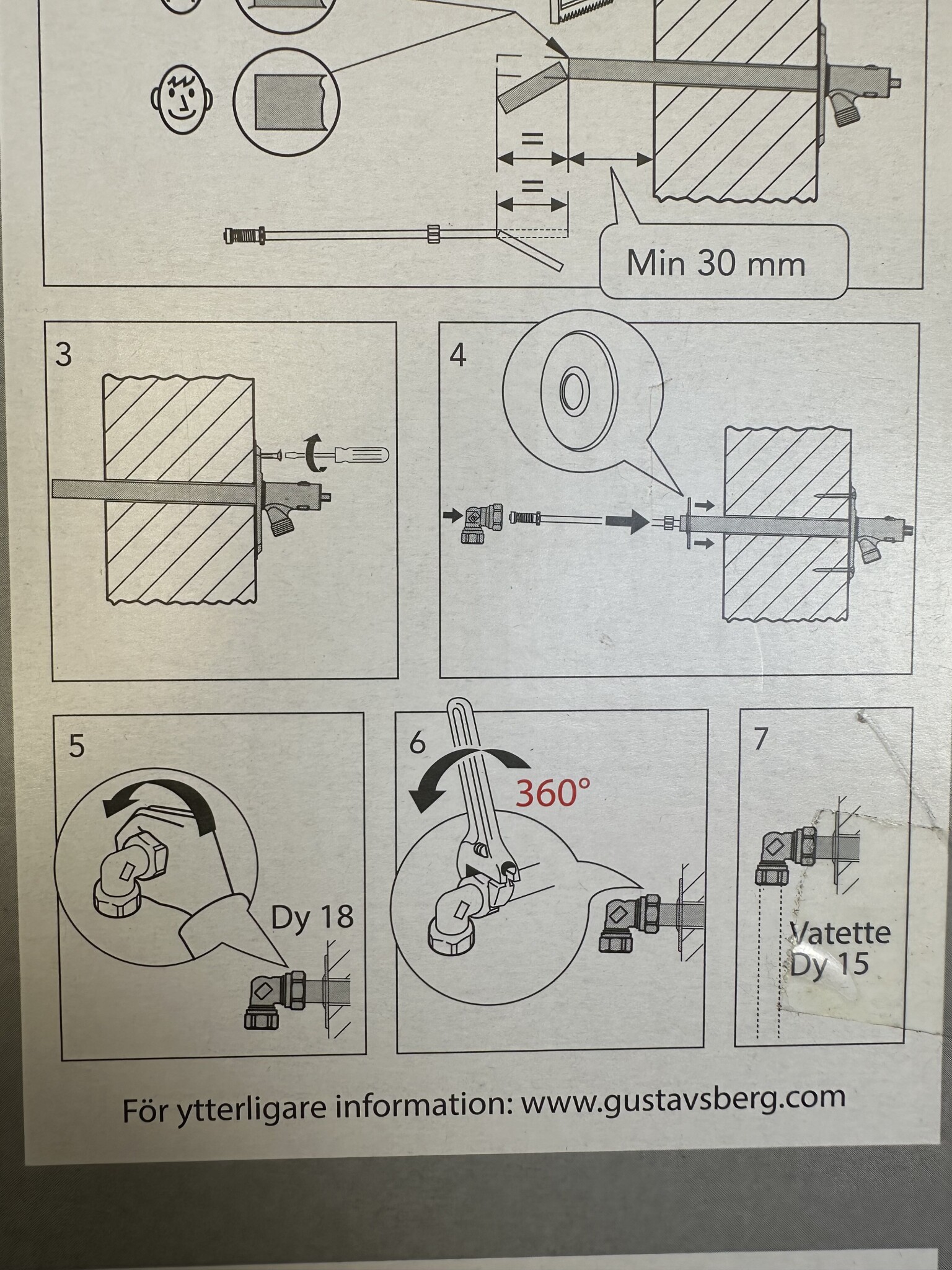

Enligt installationsanvisningarna, punkt 5 och 6 så verkar det vara krav på att vinkelkopplingen ska peka neråt. Hur kommer sig detta?
Jag tänkte dra vattenledningar längs taket i garaget och därför behöver jag peka den åt sidan eller uppåt, kommer jag få problem?
  • Illustration av installationsanvisningar för vinkelkoppling som visar att den ska peka neråt, med instruktioner för skruvjustering.
Rickard.
Pratar du om vinkelkopplingen på insidan så kan den vara åt vilket håll som helst.
Ja precis! Okej, då missuppfattade jag bilderna.
Glöm inte att ha utkastaren öppnad på utsidan när du drar åt vinkeln
Hade den öppnad, men kanske inte hela vägen ut. Gör det något?
