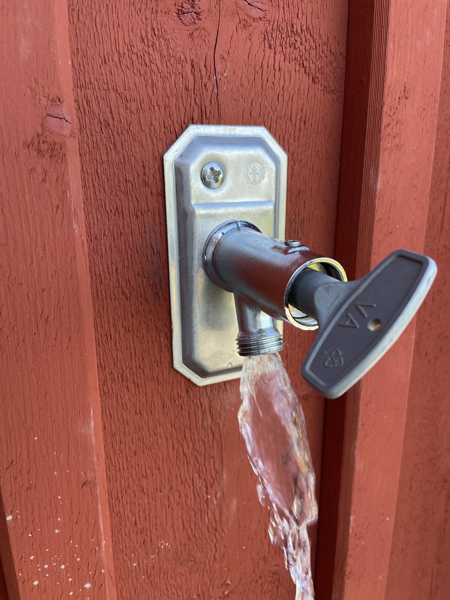

Vattenutkastaren på bilden läcker för fullt efter vintern när den egentligen är stängd. Jag kan dock inte se något direkt fel någonstans.
Jag misstänkte först att den frusit sönder då det suttit en gardenaadapter på under vintern som förmodligen hindrat självdräneringen.
Vad är nästa steg i felsökningen? Går det att felsöka vidare eller är det reservdelar som gäller och vilka?

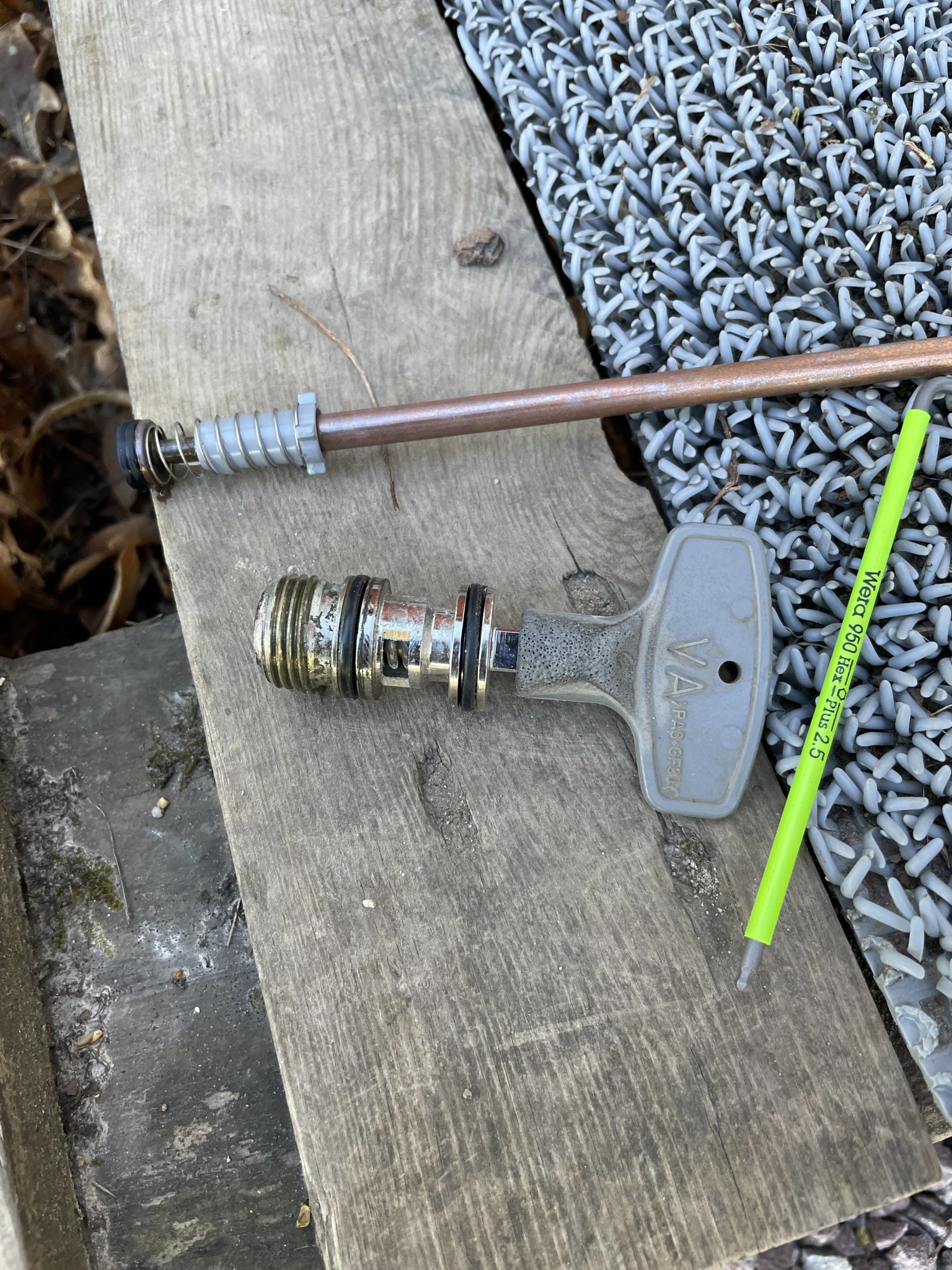

Nyckel i vattnutkast, röd vägg, vatten strömmar, metallplatta, skruvar, silverfärgad nyckel, brun handtag.
En slangkoppling och en grön penna på träbräda bredvid gråa småstenar.
Om inget annat är uppenbart hade jag nog tittat om kopplingen som käglan tätar mot på insidan har flyttat sig på utgående rör, råkat ut för det själv.

För någon som är enormt trögtänkt, har du en bild eller liknande på vilken del du menar och hur jag kommer åt det? :p
(Det kan vara så att man vridit åt väldigt hårt, om det kan vara en orsak till problemet. Det är grannen jag hjälper och när jag skulle vrida loss spindeln nyss satt vredet väldigt(!) hårt).

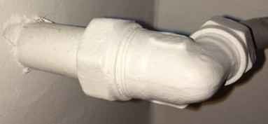

Kolla om denna delen på insidan har synligt rört sig något ut från röret som kommer från utsidan. Har den glidit isär lite?
Det är ett vanligt syndrom att det läcker hela tiden då.
Din del på insidan bör se ut något åt det här hållet:
Ett vitt rör med isolering eller tätning på vägg, ser ut reparerat eller skyddat.

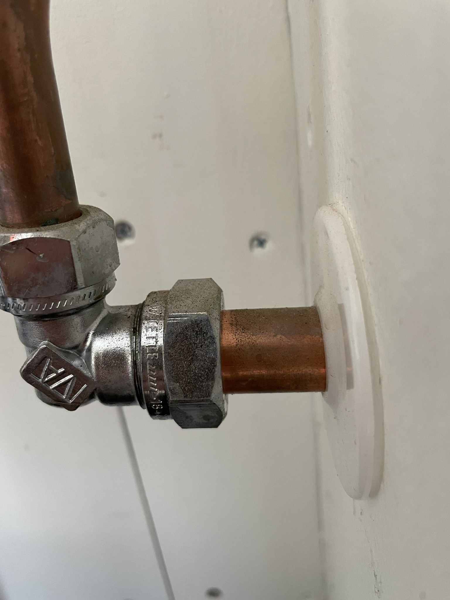

Så här var insidan.
Röranslutning med en ventil, kopparledning, vit vägg och droppande vatten.
Eller är. För jag vet inte riktigt vad jag gör nu?

Frysskada! Du ser hur bakstycket har backat ca 2-3 mm på röret.
Lossa bakstycket med utkastaren öppen och knacka in den till dess ursprungsläge. Dra åt igen.

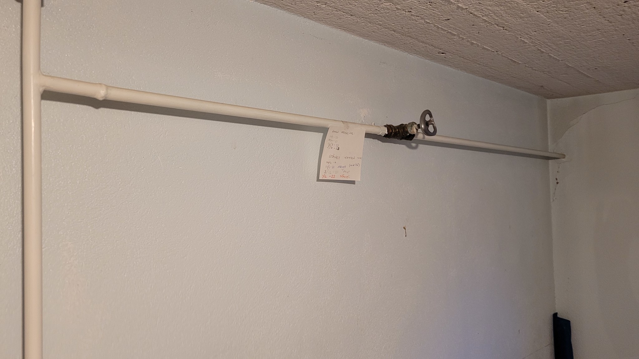

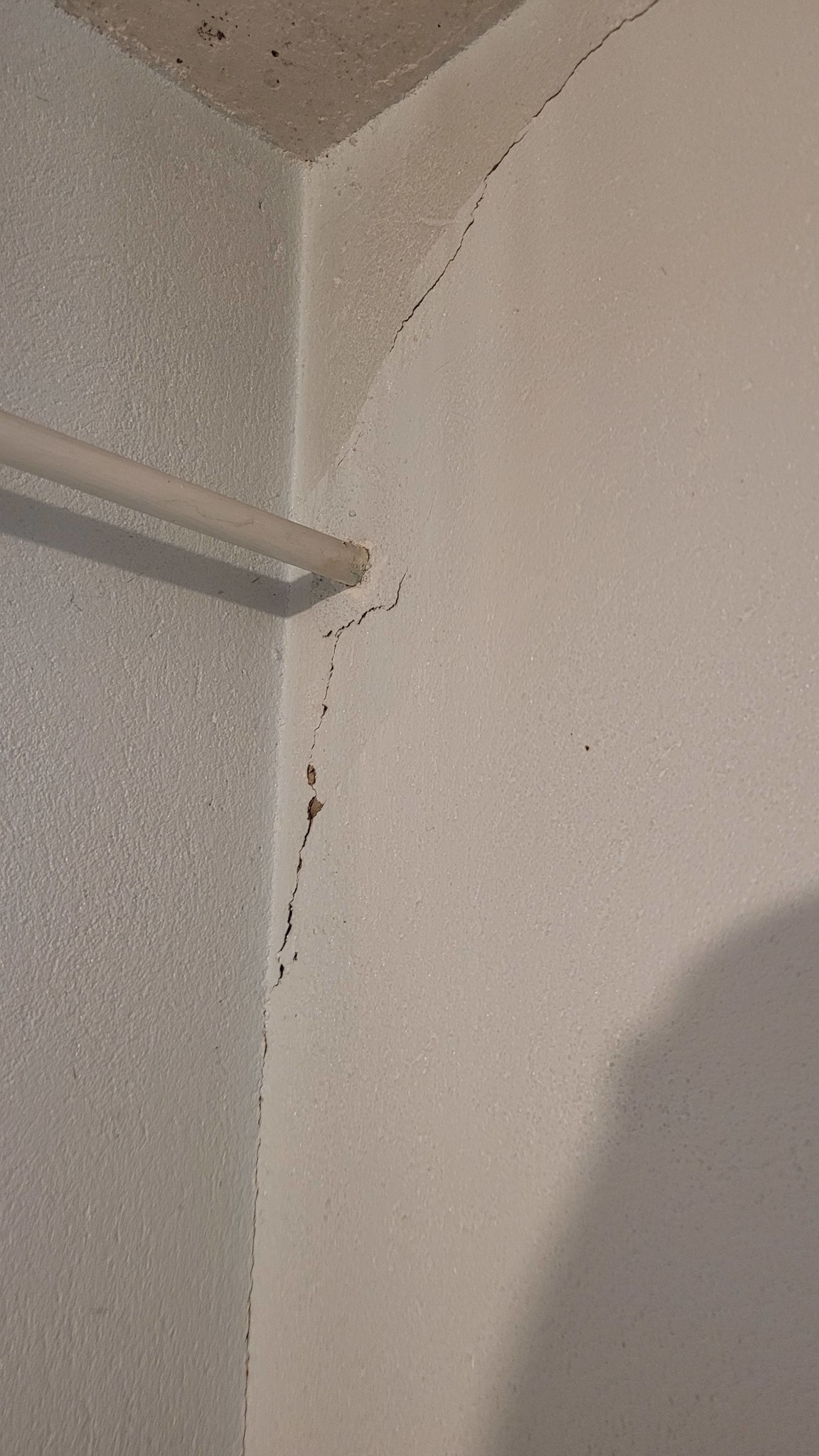

Förväntansfull efter er diskussion sprang jag in i tvättstugan där röret ut sitter... hm, ser ju inte alls ut som era. Typiskt. Väggen är ju också, som synes lite... något. Så min läckande kran måste väl fixas på annat sätt, eller kan det vara så att hela ledningen (?, svårt med termerna) dragit sig in?? Vägg med spricka vid taket, grov textur, rör längs väggen, skuggor, skador eller slitage synligt.
Vit rörledning längs vägg, lapp med anteckningar, vattenavstängningsventil, intetsägande interiör, sprickor på vägg.

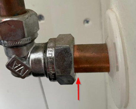

Jag tror att jag har ett liknande problem. För att kolla om jag har fattat det här rätt. Är det den ljusa randen på röret (vid den röda pilen) som visar att bakstycket har backat?
Kopparledning med vinkelkoppling och slangklämma, fäst i vägg, med röd pil som pekar mot potentiell läcka.
Så uppfattade jag det. Jag lossade muttern precis vid pilen och slog in kopplingen i riktning mot utkastaren så att det du markerat åkte in i kopplingen igen, sen drog jag åt.

Förväntansfull efter er diskussion sprang jag in i tvättstugan där röret ut sitter... hm, ser ju inte alls ut som era. Typiskt. Väggen är ju också, som synes lite... något. Så min läckande kran måste väl fixas på annat sätt, eller kan det vara så att hela ledningen (?, svårt med termerna) dragit sig in?? [bild] [bild]
Skulle tro att din vinkel är inmurad i väggen...kan ju även vara därför som väggen har spruckit ;)
Ta ett kort på utkastaren på utsidan också. Du ser ut att ha väldigt gamla rör så sannolikt har du en annan sorts utkastare.
