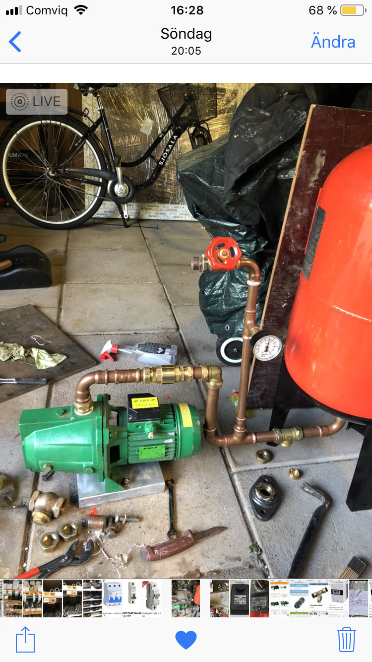

Har en vattenpump som är kopplad så som bilden (1) visar. Min fråga är kan denna modell av vattenpump klara av 50m avstånd från där pumpen är inkopplad till huset? Har även en grävvattenbrunn som är 8 m djupt. Fungerar denna vattenpump? Eller måste de vara en annan modell ? Sedan vad behöver jag tänka när jag kopplar denna vattenpump för att jag ska få bra vattentryck in till huset? (Villa hus) Har bifogat bild.

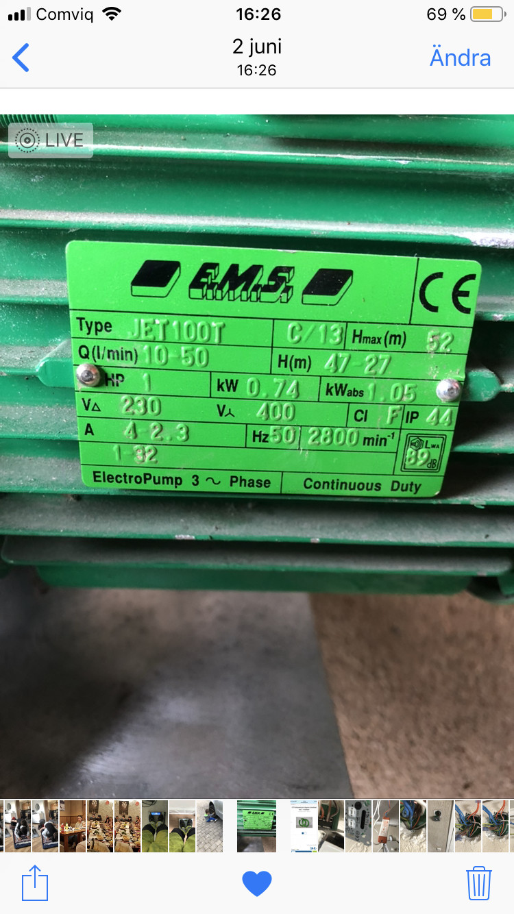

Specifikationsetikett på en JET100T vattenpump med tekniska detaljer.
Sughöjd max 8 meter ( bäst att inte ha mer än 5 meter ) lyfthöjd det som den ger i bar. är lika med 1 bar = 10 meter, hur högt över pumpens plats ska det pumpa
Utifrån märkskylten så ger den pumpen 4.7 bar vid 10/l minut. Det är i huvudsak inte längden mellan pumpet och huset som är avgörande utan höjden. För varje meters höjdskillnad tappar du 0.1 bar. Jag skulle säga att det är lämpligt med 32mm pem slang den sträckan. Sätt sugslangen så att den sitter ca 30cm ovanför botten på brunnen så ska det gå bra. Sughöjden beräknas från vattenytan och upp till pumpen, med andra ord så kommer du ha 8 meters sughöjd när vattnet nästan är slut.

Hur bra det fungerar eller ej beror på höjdskillnaden mellan vattenytan och pumpen.
