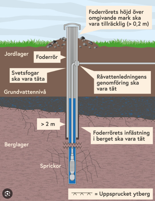

Att det påverkas av regn betyder det att ytvatten läcker in i brunnen. Du kan ju iafall kolla varför det gör det.

Börja med att säga vad det är för brunn och lägg gärna upp bilder på hur den är.
Är det en borrad brunn eller grävd?

Borrad

En bild med tänkbara platser där det kan läcka, men i princip inget du själv kan åtgärda.
Illustration av foderrör med marklager och potentiella läckställen markerade, såsom svetsskarvar och råvattenledningens genomföring.
