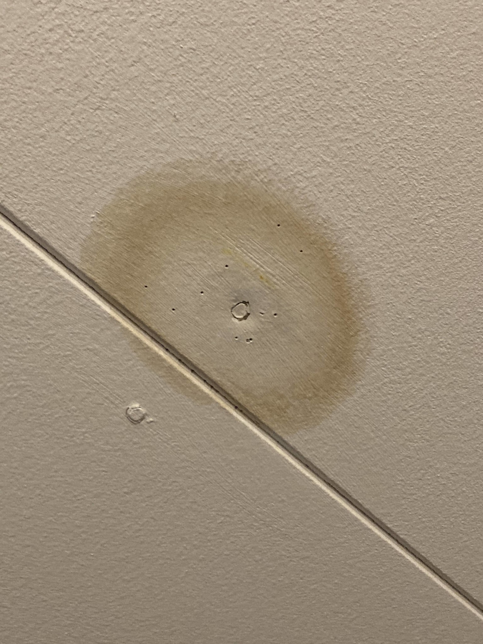

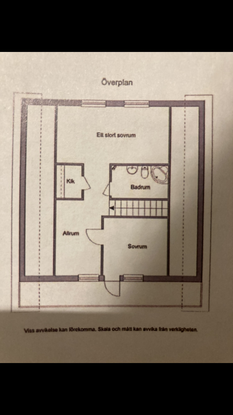

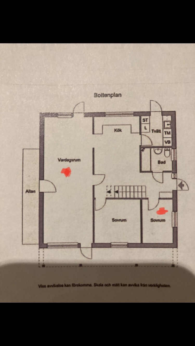

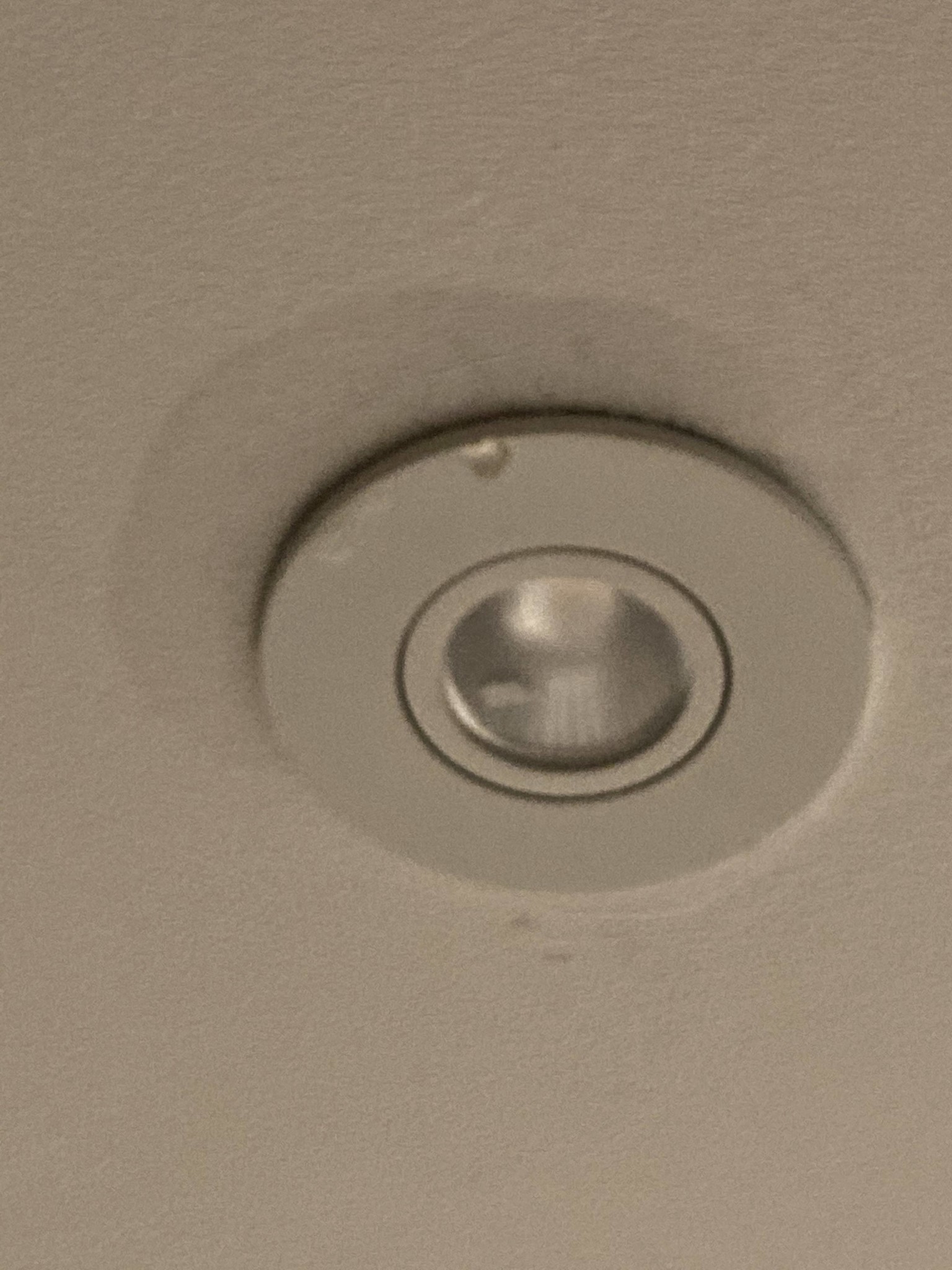

Hej! Hopps att någon kan berätta utifrån egen erfarenhet vad som kan hända. Vi flyttade in i vårt nya hus för 6månader sedan, två våningar. Förra veckan upptäckte vi en fuktfläck i taket i sovrummet på markplan och ringde direkt försäkringsbolaget. Fläcken var torr men dagen efter när barnen duschade på övervåningen blev de fuktig och det droppade lite. Vi misstänkte då självklart att det kom från duschen på övervåningen som ligger snett ovanför sovrummet och slutade använda den och fläcken torkade. Idag kom en besiktningsman som konstaterade att det var en fuktskada och sa till oss att testa ikväll att köra duschen för att se om det började rinna från fläcken för att säkerställa problemet och då ringa försäkringsbolaget igen. Vi satte på duschen och det började då istället rinna vatten ur en spotlight i taket i vardagsrummet som ligger på andra sidan av huset på markplan. Vi har alltså en betydlig rörläcka någonstans mellan våningarna kan man gissa. Säljarna renoverade badrummet där uppe ett år innan försäljningen, vad jag förstått det som gjorde de det själva med hjälp av en kompis som var plattsättare men gjorde det svart. Huset är från 1975. Säljarna har en dolda fel-försäkring. Säljarna hade en besiktningsman som gjorde en besiktning och efter att ha gått igenom den med honom valde vi att inte ta in en egen utan åtgärda det han påpekat. Detta är ju inget en besiktningsman kan se då rören är mellan våningarna? Är detta någon som man kan få ut på försäkringen? Eller är det något man ska förvänta sig av huset pga ålder? Eller kan man stämma säljaren för brister i renoveringen? De har bott utomlands sedan de renoverade badrummet så de har knappt bott i huset sedan dess. Känns väldigt oturligt att det skulle hända redan 6månader efter vårt tillträde om det beror på husets ålder.. tacksam för svar!

Tack! Ja detta är verkligen en mardröm 6månader efter tillträdet. Och vi har precis förra veckan blivit klara med renovering av badrum på markplan och tvättstuga för att beta av saker som stod på besiktningsprotokollet snabbast möjligt. Vi har tyvärr ingen ritning, endast planritningen. Jag bifogar bilder på dom och markerar med röd penna vart det har droppat i taket.
  • Planritning av bottenvåning med röda markeringar som visar var det droppat i taket.
  • Planritning av övervåning med markeringar i röd penna där takläckage uppstod.
  • Tak med infälld spotlight och vattenskada markerad med röd penna.
  • Vattenskada i tak med mörk fläck och droppmärken indikerar läckage.
Ja fuktfläckarna är ju verkligen långt ifrån varandra vilket känns jättekonstigt. Jag får en känsla av att det läcker ganska friskt då. Droppade det på båda ställena vid något tillfälle? Läckan vid spotten, är det i sovrummet eller vardagsrummet? Den ser ju inte så allvarlig ut jämfört med den andra med tydligt mörk fläck.

ja det är väldigt långt mellan läckorna. Spoten är i vardagsrummet och det mörkare fläcken är i sovrummet. Det läckte endast i sovrummet när barnen duschade i början av veckan (vad jag tror, kan ju ha droppat i vardagsrummet utan att vi sett det men tvivlar på det då jag var i i där då). Nu när vi satte på duschen ikväll var första gången vi såg läckan i vardagsrummet, då droppade det ingenting i sovrummet. Väldigt konstigt. Jag är ju samtidigt orolig då försäkringsbolaget drar ut på tiden och det kan bildas mögel på flera stora ytor nu.. Man får försöka tänka positivt att det kunde varit värre, men när det kommer till fuktskador har jag ju förstått att det inte finns mycket värre (gällande hus iaf)..

Mögel behöver ni inte va så rädda för just nu, det kommer torka upp. Läcker det om ni spolar i kranen vid handfatet också? Testa det också, om det inte läcker då så finns ju problemet mellan golvbrunn och huvudstammen där uppe.
