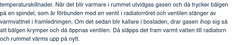

Jag vet inte om jag missförstår, men den här artikel verkar inte hålla med.Fotografen skrev:
Läs vad som står: "När de blir varmare i rummet..." osv!!
Jepp med nattsänkning så sänks tempen ut med ett antal grader till allt i huset, men har ingen inverkan då vredet står på sol det med natt. Så fortsätt med solen. då kan du kanske ställa ner finjusteringratten med -2. för att spara lite energi. Det är inte husets temp som ändras, utan vattentemperaturen ut i huset och med den som ändrar sig tempen i huset. Så tex så går det ut nu 45 C och ställs det ned -2 så går det ut 43 C.
Det är just där jag inte kopplar. Jag förstod det som att om vattentemperaturen ändras, så ändras temperaturen ur elementen tillfälligt, men dess termostater kommer då reagera på det och se till att rumstempen ändras tillbaka? Alltså tempen i huset borde inte ändras på sikt (förutom tillfälligt efter ändring i vattentemp), eftersom termostat reagerar på rummets temperatur?J jonaserik skrev:
Vattnets temperatur blir kallare så någon möjlighet att öka rummets temperatur finns inte, vattnet är för kallt.
