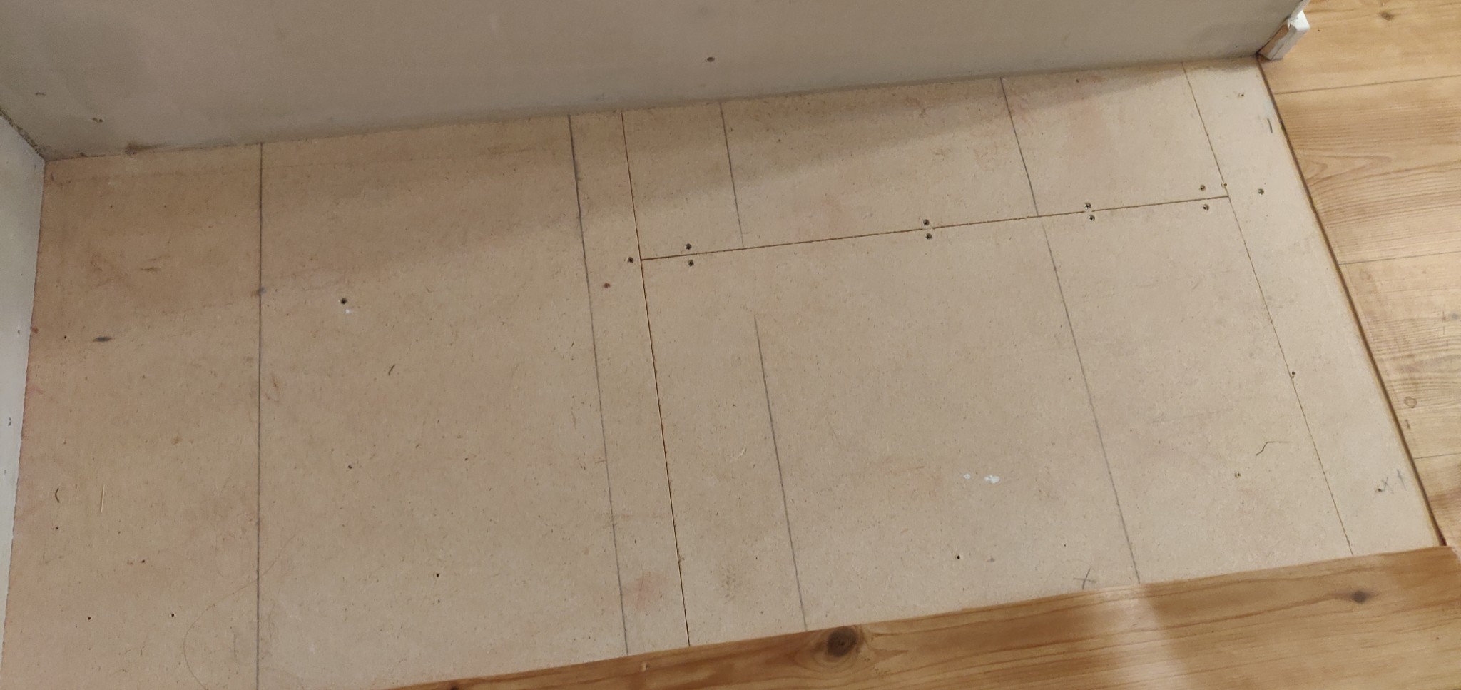

Finns det någon som vet hur Mjöbäcksvillan la golvvärmen i sina hus under 90-talet?
Anledning till att jag frågar är att vi planerar att lägga klinker eller motsvarande i vår hall och det känns ingen vidare att lägga klinker direkt mot spånskivan utan vi vill ha ett lager med golvgips eller flytspackel innan vi lägger klinker.
Tanken är att plocka bort den översta spånskivan i hallen och lägga golvgips/flytspackel direkt på golvvärmen för att spara på höjden.
Ja fast du kan ju inte ta bort golvspånet, det är ju det som bär upp golvet. Dessutom är det garanterat skruvlimmat vilket gör hela processen svårarbetat. Tror det blir svårt att få till i samma nivå som parketten.
